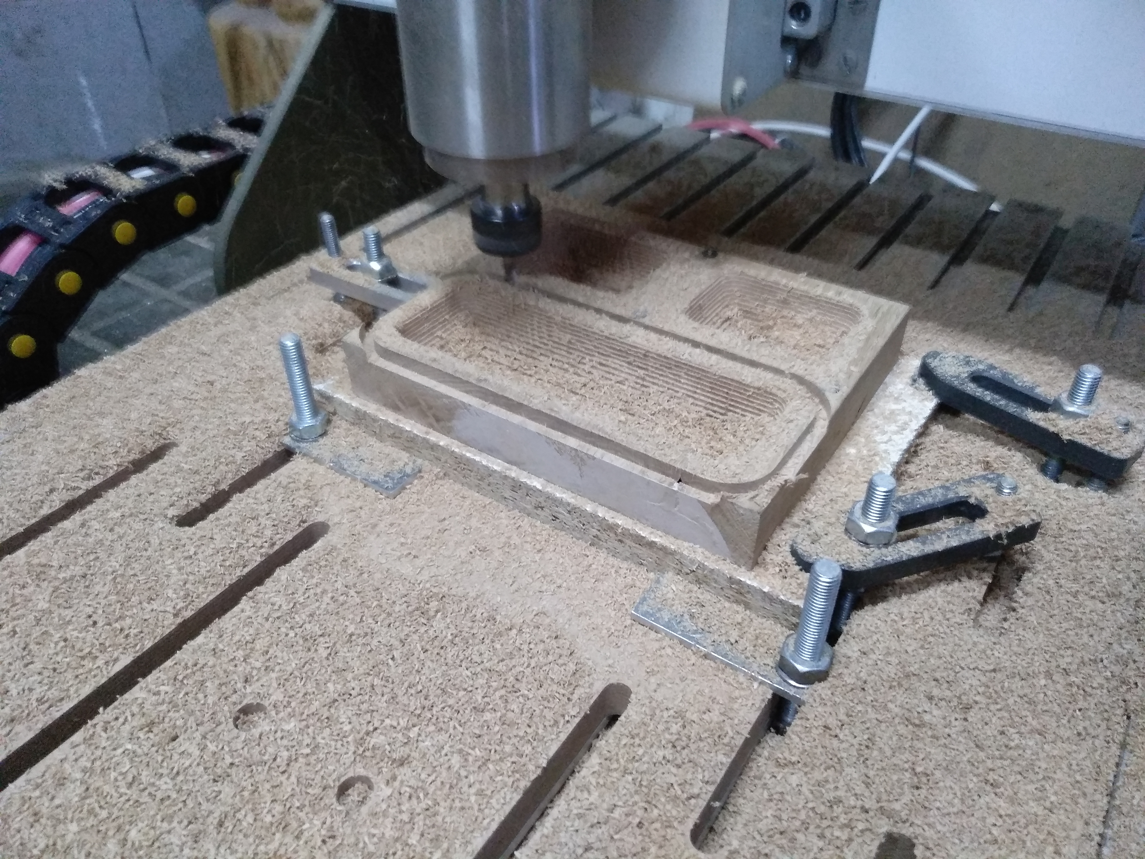

Re: Станок 600х400х150 мм
Кирилл, вот так. Заготовка крепится на ДСП шурупами. А сам ДСП прижат зажимами к столу. Не хотел дырявить стол шурупами
Аргон-11 под плюшками я имею ввиду подводы, отводы, вход выход из материала, врезания различные. Это настолько необычно можно сделать, что смотришь на станок и недоумеваешь, как он это делает))) в арткаме все это настолько топорно, что скучно смотреть.

А в конце на чем детали держатся? Шурупы то на внешней отрезанной часте заготовки остаются?
Юджин, именно про кротчайшие пути и веду говор. Это просто загляденье как фреза из материала вылетает))
Кирилл, вконце концов детали держатся моими руками. Это когда круг замыкается. Ну а по мере отрезания детали от заготовки и соответственно отрезания детали от держателей я просто придерживаю деталь чтобы не появлялись вибрации. Все это на очень малой скорости
