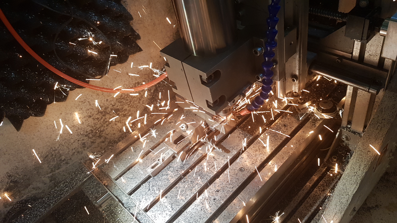

Не давно отпраздновал день варенья.
Был фейверк :hehehe:

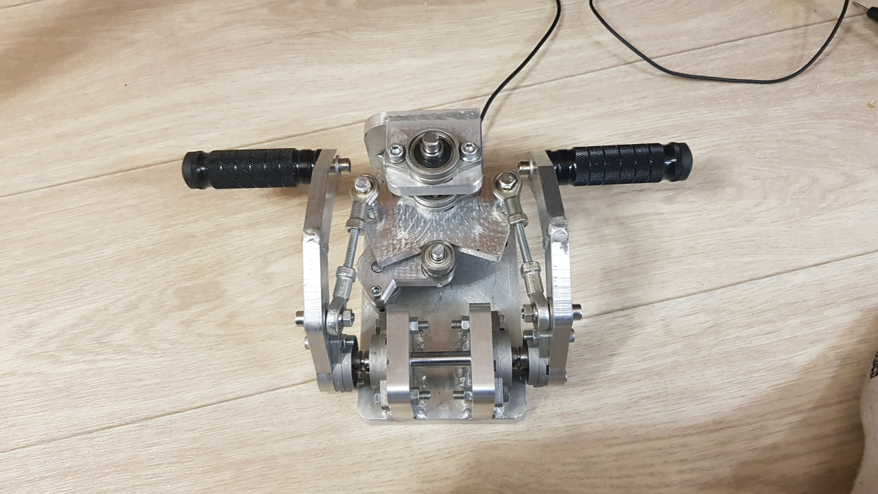

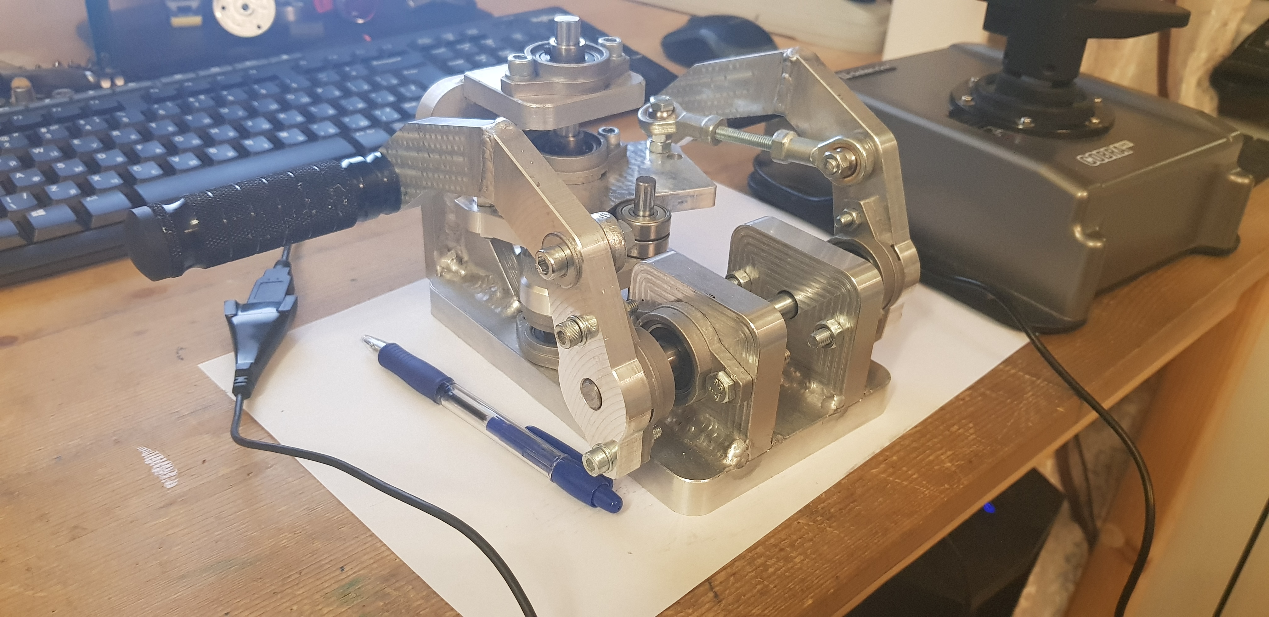

Ну и последний завершенный проект....
Я давненько увлекаюсь самолетами - в плане виртуальной авиации (на реальную пока не заработал).
Решил запилить "небольшой" проект - педальный джойстик для самолета, управление рысканием, если по научному.
Механика полностью мой проект:
2020-05-14 22-06-01.JPG (6447 просмотров) <a class='original' href='./download/file.php?id=182397&mode=view' target=_blank>Загрузить оригинал (745.95 КБ)</a>
Немного другой ракурс и ручка для масштаба:
2020-06-06 22-30-29.JPG (6443 просмотра) <a class='original' href='./download/file.php?id=182399&mode=view' target=_blank>Загрузить оригинал (2.17 МБ)</a>

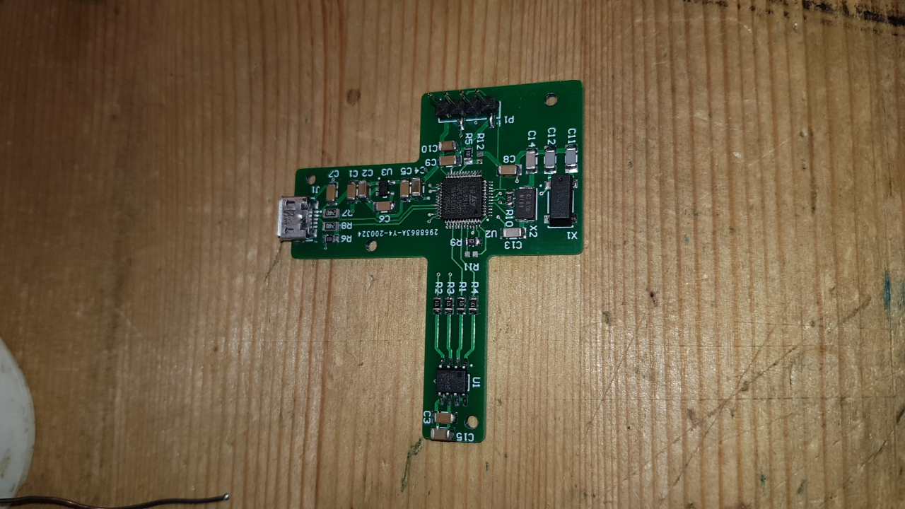

Электроника - переделка готового проекта FreeJoy.
Датчик, если кому интересно - магнитный энкодер на базе TLE5011
2020-04-30 20-47-09.JPG (6447 просмотров) <a class='original' href='./download/file.php?id=182398&mode=view' target=_blank>Загрузить оригинал (770.17 КБ)</a>

Re: Проект фрезера по дереву и не очень
А чего управление тормозом не сделал? :)
UAVpilot писал(а):А чего управление тормозом не сделал?
Опередил :-)
Тоже думаю в будущем сделать, и смотрю как в плане механики люди реализуют рысканье и тормоз.
ScrewDriver
Сообщения: 1866
Репутация: 498
Настоящее имя: Василий
Сообщение ScrewDriver »
UAVpilot писал(а):А чего управление тормозом не сделал? :)
Да нужен он? На рулежке и посадке можно и клавишу подержать. А технически усложняется сильно модель.

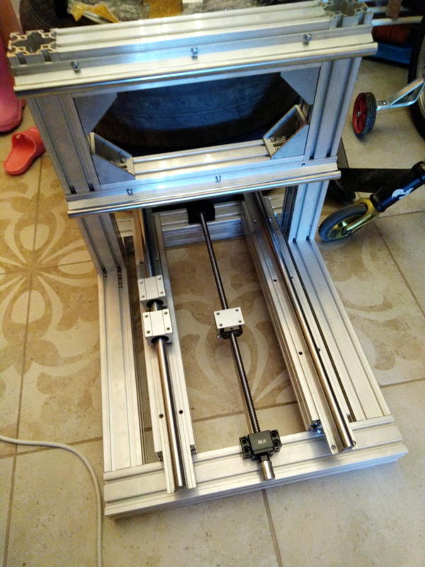

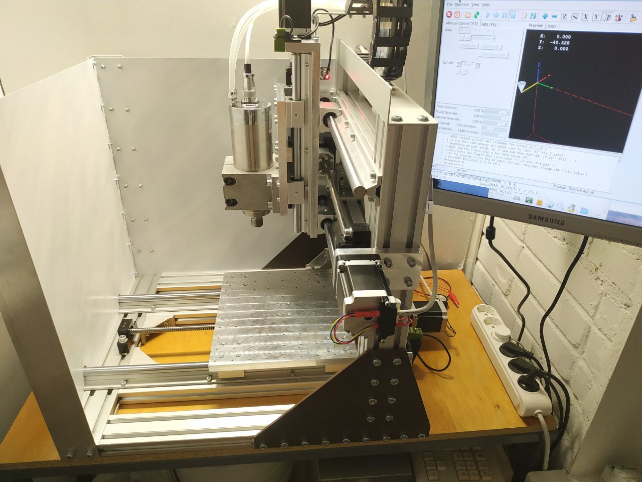

Добрый день. Спасибо за вашу модель. Закончил, наконец-то, собирать станок, внес незначительные изменения. Собрал электронику, и на Mach3 все завел без проблем. А вот на LinuxCnc возникли проблемы. Ось X хоумится нормально, а Y и Z - не правильно. Перепробовал различные комбинации, но или каретка при хоуминге едет в противоположную сторону от датчика; или едт к датчику, хоумится, но в конце выдает ошибку, что достигнут максимум перемещения. Не могли бы вы скинуть свой .ini файл?
photo5469805336274775812.jpg (5993 просмотра) <a class='original' href='./download/file.php?id=183406&mode=view' target=_blank>Загрузить оригинал (157.9 КБ)</a>
vitzin
Сообщения: 323
Репутация: 56
Настоящее имя: viktor vizin
Сообщение vitzin »
Я думаю,чужой Ини Файл не поможет,я пытался угаварить У ось хомится в минус,и чтоб робочие поле было в плюс,пока добрые
люди непомагли,не получалось,оказывается в HOME_SEARCH_VEL ,я всегда думал,что это влияет на скорость хомления,оказывается на
направление хомления тоже,
вот маленький кусочек моего Файла,
Ось Х хомится в плюс,рабочее поле в минус,
Ось У в минус,поле в плюс,
Ось Z хомится в плюс,рабочее поле в минус.
Может поможет

andergrin
Сообщения: 34
Зарегистрирован: 04 ноя 2019, 11:59
Репутация: 4
Сообщение andergrin »
Мне уже попадалось, что нужно знак в HOME_SEARCH_VEL поменять, и так оно и оказалось, спасибо вам за совет.

ScrewDriver
Сообщения: 1866
Репутация: 498
andergrin писал(а):Мне уже попадалось, что нужно знак в HOME_SEARCH_VEL поменять, и так оно и оказалось, спасибо вам за совет.
Уже разобрались? Если нет, напишите - завтра скину конфиг.

andergrin
Сообщения: 34
Репутация: 4
ScrewDriver писал(а):Уже разобрались? Если нет, напишите - завтра скину конфиг.
Да, Home уже правильно находит, все передвигается, как положено. Можете написать какие значения скоростей передвижения и ускорения по осям у вас в настройках? Хочу посмотреть, может я очень консервативные значения прописал.

Все ближе к завершению станочек по вашим стопам.
stanok.jpg (3289 просмотров) <a class='original' href='./download/file.php?id=192090&mode=view' target=_blank>Загрузить оригинал (155.2 КБ)</a>

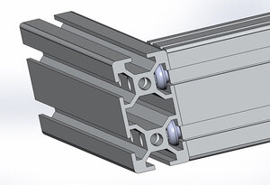

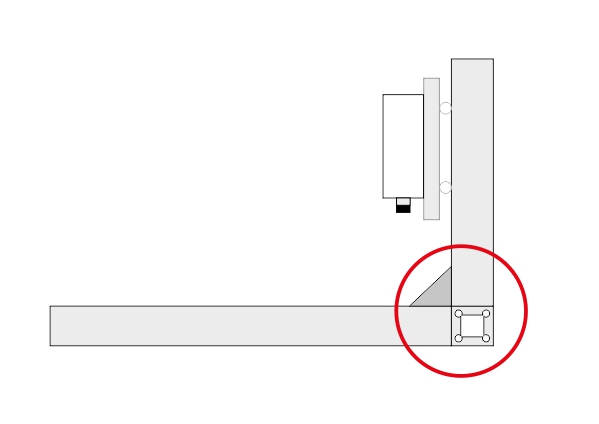

Но возникло несколько вопросов:
1. Есть идея перенести вертикальную стойку оси Z убрав задний уголок, для увеличения рабочего поля. Само крепление сделать по совету ultrus'а (собственно все так и сделаны)
Сборка-профилей-1.jpg (3289 просмотров) <a class='original' href='./download/file.php?id=192088&mode=view' target=_blank>Загрузить оригинал (48.25 КБ)</a>

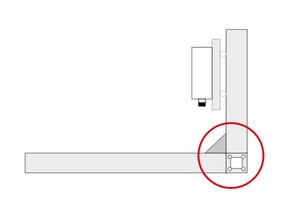

Т.е. получится примерно так:
new.jpg (3289 просмотров) <a class='original' href='./download/file.php?id=192089&mode=view' target=_blank>Загрузить оригинал (30.15 КБ)</a>
Или оба варианта, мои и авторский, не идеальны и все равно придется делать "жирные" косынки по бокам?
