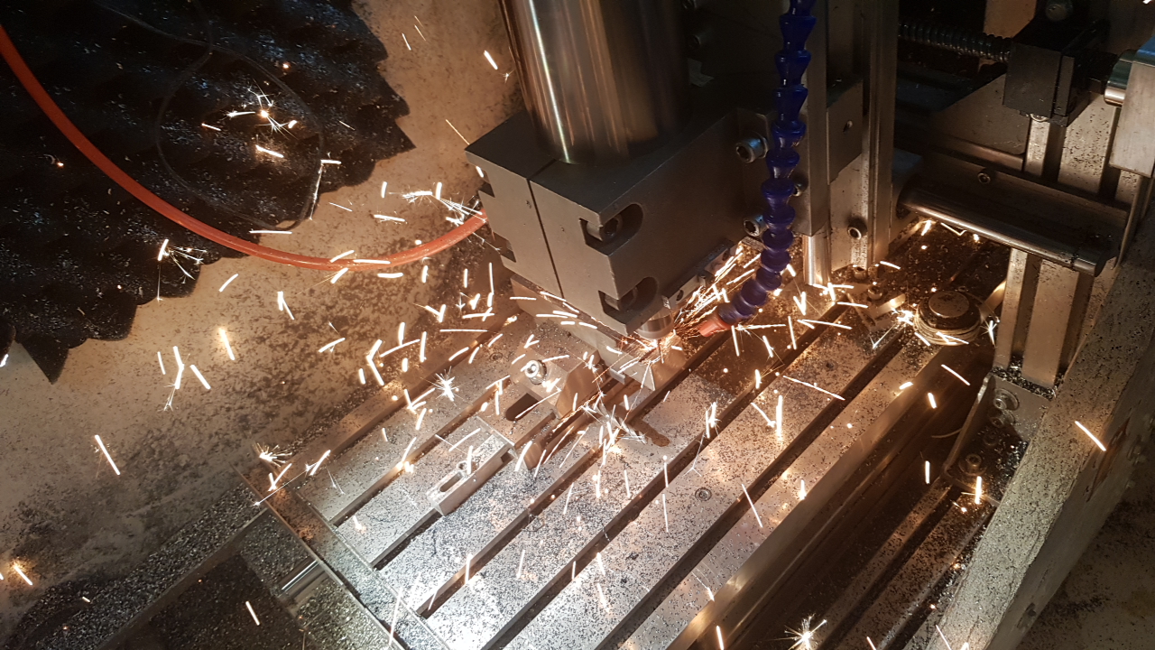

Не давно отпраздновал день варенья.
Был фейверк :hehehe:

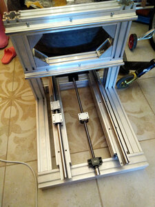

Добрый день. Спасибо за вашу модель. Закончил, наконец-то, собирать станок, внес незначительные изменения. Собрал электронику, и на Mach3 все завел без проблем. А вот на LinuxCnc возникли проблемы. Ось X хоумится нормально, а Y и Z - не правильно. Перепробовал различные комбинации, но или каретка при хоуминге едет в противоположную сторону от датчика; или едт к датчику, хоумится, но в конце выдает ошибку, что достигнут максимум перемещения. Не могли бы вы скинуть свой .ini файл?
photo5469805336274775812.jpg (6120 просмотров) <a class='original' href='./download/file.php?id=183406&mode=view' target=_blank>Загрузить оригинал (157.9 КБ)</a>

ScrewDriver писал(а):Не давно отпраздновал день варенья.
достаточно красиво

Все ближе к завершению станочек по вашим стопам.
stanok.jpg (3416 просмотров) <a class='original' href='./download/file.php?id=192090&mode=view' target=_blank>Загрузить оригинал (155.2 КБ)</a>

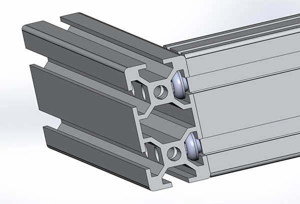

Но возникло несколько вопросов:
1. Есть идея перенести вертикальную стойку оси Z убрав задний уголок, для увеличения рабочего поля. Само крепление сделать по совету ultrus'а (собственно все так и сделаны)
Сборка-профилей-1.jpg (3416 просмотров) <a class='original' href='./download/file.php?id=192088&mode=view' target=_blank>Загрузить оригинал (48.25 КБ)</a>
Т.е. получится примерно так:
new.jpg (3416 просмотров) <a class='original' href='./download/file.php?id=192089&mode=view' target=_blank>Загрузить оригинал (30.15 КБ)</a>
Или оба варианта, мои и авторский, не идеальны и все равно придется делать "жирные" косынки по бокам?
