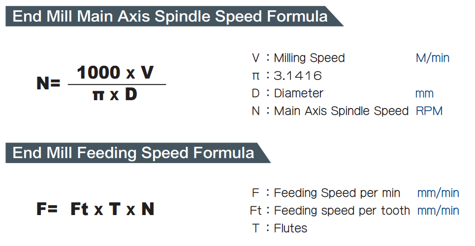

Мне не тяжело.
Может тоже пригодиться:
freza1.png (3899 просмотров) <a class='original' href='./download/file.php?id=8510&mode=view' target=_blank>Загрузить оригинал (72.71 КБ)</a>

я шото закипел аж......помогите кому не тяжело рассчитать,вот у меня такая же вреза с такими параметрами......http://www.cncbit.ru/product/825/
вот меня интересует скорость по X Y Z скорость обработки,заглубление и шаг фрезы......если кому не тяжело,а то нифига не понимаю по этим формулам,хоть примерно бы знать

DjVellf включай моск! Ставишь подачу 50мм/мин и как писали тебе выше помаленьку добавляешь подачу и смотришь как дерет. Либо находишь каталоги производителя иль похожи и пересчитываешь. Если это тебе лень делать - другим подавно.

Re: Изготовление станка ЧПУ из металла
vladimir74 писал(а):Формулы даны для очень "правильных фрез", плюс материал обработки далеко не дерево.
формулы эти действуют практически для всех фрез. Нужно соблюдать скорость резания и подачу на зуб. Если скорость резания будет большой фреза просто сгорит, если будет маленькая подача на зуб фреа трется об материал и быстрее тупится.

А можно ссылку на формулы?
vladimir74
Сообщения: 537
Зарегистрирован: 25 май 2011, 14:14
Репутация: 19
Откуда: Магнитогорск
Сообщение vladimir74 »
Rafiq писал(а):А можно ссылку на формулы?
Это из каталога фрез.
на русском, для токарки и фрезеровки
http://www.chipmaker.ru/index.php?app=c ... _id=226580
http://www.chipmaker.ru/index.php?app=c ... _id=226581
