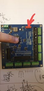

В новой версии контроллера MK3/4 на месте разъема под SD карту какой то экзотического вида красный коннектор, при том что на фотографиях и в документации значится стандартный черный под шлейф на плату с картой..
Заказал одно-получил другое, и хорошо еще если я найду где то по каталогу такой разъем и изготовлю плату переходник, а если это вообще не для карты и эту функцию тупо обрезали?..Как и возможность импорта векторных картинок и dxf файлов в старой программе была, а в новой TNG уже нет..
Ответ компании:
Ah, yes sorry about that. These new Mk3/4 controller do not have a normal IDC headers for AUX .
New Mk3/4 controllers also do not support SD card anymore.
Best regards. Team PlanetCNC

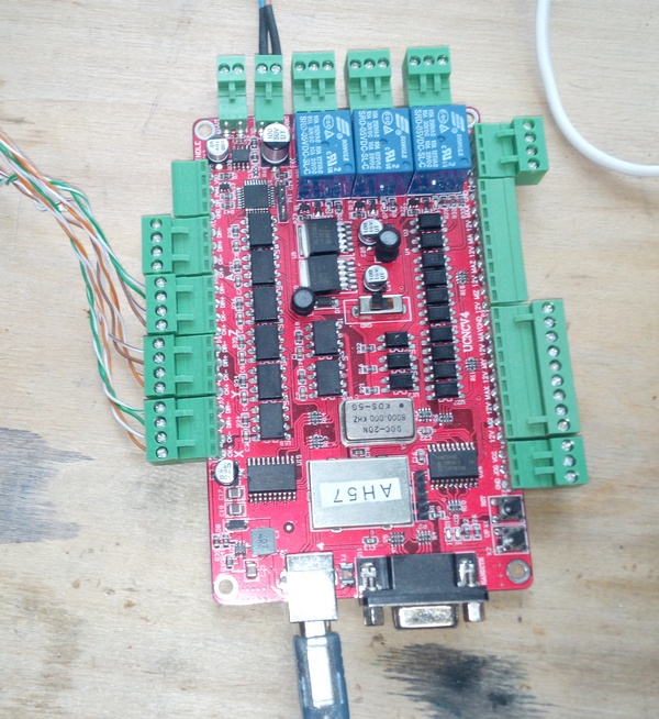

Всем привет.
Есть проблема, никак не могу победить. Как задать вопрос поиску ума не приложу (как описать проблему в поиске), потому спрашиваю здесь.
PS. сперва расписал проблему, но решил снять кино, так оно хоть чуточку понятнее.
https://youtu.be/kKq3rKtTC3A
Суть в том, что не понятно в какой момент происходит типа рассинхронизация мозгов станка с компом.
Выглядит это - нажимаешь клавишу перемещения любой оси и ШД вращается как бы с короткими остановками, на слух это как удары, в общем на фоне жужжания ШД слышно тук...тук...тук... парод за такое пояснение)), периодичность, где то 0.5 секунды. Если выставить ток драйвера ШД меньше, то в месте этого "тук" происходит срыв ШД. (ШД - NEMA23)
Скорость, ускорение и т.п. не влияет, проблема где то на участке комп-мозги.
Если перезагрузить плату станка (мозги), то сбой проходит.
Соединено всё верно, да и бОльшую часть времени станок работает исправно, может бегать на скорости вплость до 3750 мм/мин. Питание платы, правда, от ЮСБ, но можно и переделать.
Питания ШД хватает, просадки и т.п. нет, да и пробовал подключать к БП конденсаторы на 20 тыс мкф, думал мож индуктивные выбросы от ШД как то влияют.
Проблема существовала изначально и не зависит от взаиморасположения узлов электроники станка, даже в тесте на фанерке иногда проявлялась.
Планет СНС на русском, перерыл её всю вдоль и поперёк, изучил почти всё, большинство методом тыка + справка.
Плата китайская. Станок собрал весь от А до Я, в электронике понимаю, но вот залезть в мозги станка не могу)).
Может кто сталкивался? Заранее спасибо).

Плата вот такая:
мозги чпу.jpg (5089 просмотров) <a class='original' href='./download/file.php?id=170538&mode=view' target=_blank>Загрузить оригинал (189.58 КБ)</a>
Программа из заголовка темы, потому сюда и спросил, кстати, обновлялся официально и работает на русском, х.з. как, но лицензия не слетела, но дальше экспериментировать не буду), вдруг...

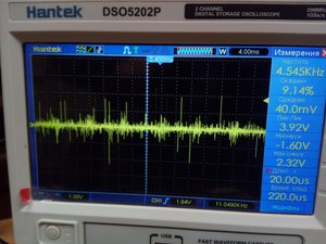

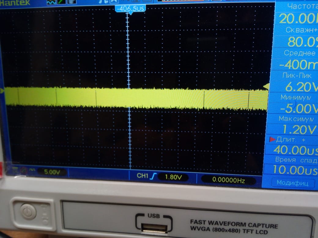

Продолжаю поиск.

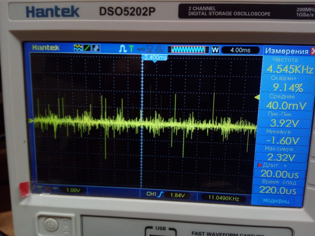

В общем, нашёл как вызвать проблему - запускаю работу станка на максималке -3750мм/мин. Иногда весь код без проблем, иногда ШД уходит в срыв, останавливаю программу, есть проблема появилась.
Посмотрел на разницу между землёй компа и землёй ЮСБ платы ЧПУ - скрин.. жуть, выбросы несколько вольт.
1 чпу.jpeg (5075 просмотров) <a class='original' href='./download/file.php?id=170548&mode=view' target=_blank>Загрузить оригинал (108.29 КБ)</a>
Далее посмотрел на сигнал на ВХОДЕ SP драйвера (т.е. сигнал от платы к драйверу ШД), при сжатии ширины импульсов, как раз видно те самые провалы сигнала с частотой 0.5 герц.
2 чпу.jpeg (5075 просмотров) <a class='original' href='./download/file.php?id=170549&mode=view' target=_blank>Загрузить оригинал (104.1 КБ)</a>
Третье.. после некоторого кол-ва перемещений проблема проходит сама собой. В общем, пока непонятно.

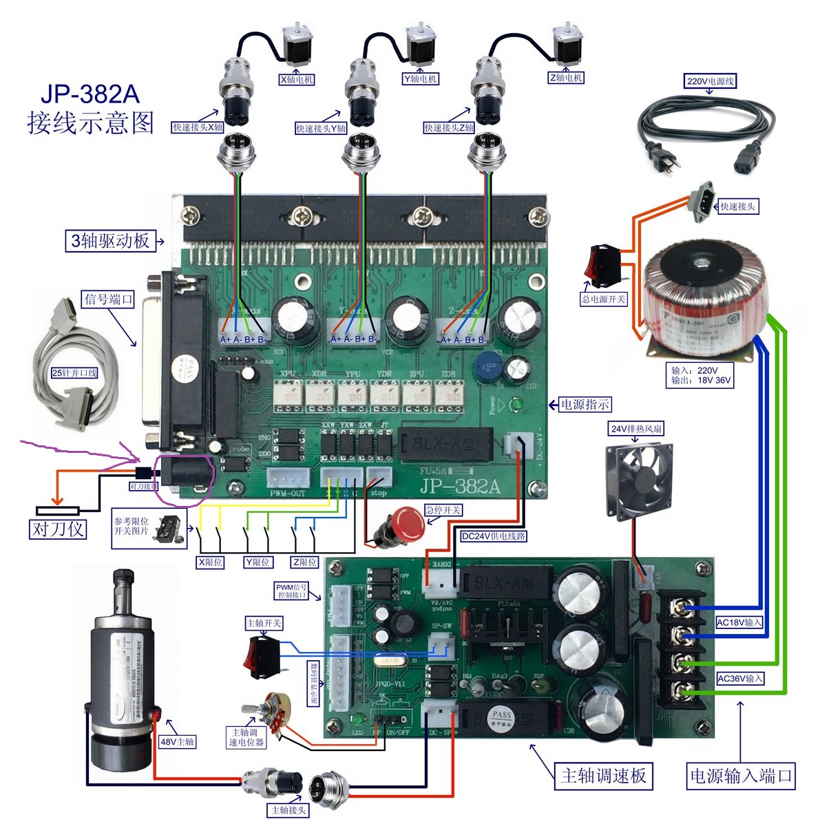

Добрый день, станок CNC3040, плата JP-382A, на плате есть разъем, по схеме вроде для датчика инструмента.
IMG_1967.JPG (4853 просмотра) <a class='original' href='./download/file.php?id=171249&mode=view' target=_blank>Загрузить оригинал (374.09 КБ)</a>
Подключил два провода к этому разъему, в настройках включил датчик инструмента. При нажатии на иконку измерение Z, двигается вниз,
при контакте фрезы с датчиком, строка с координатой Z подсвечивается фиолетовым цветом, то есть датчик срабатывает, но фреза продолжает опускаться и сильнее давить в датчик. В ролике:
https://www.youtube.com/watch?v=32hjG9YyjDM
у человека почти такая же плата, только разъем не выведен на заднюю панель блока управления, а распаян на плате и вроде все работает.
Подскажите пожалуйста, что необходимо настроить в CNC PLANET чтобы выставлять ноль по Z c помощью датчика?

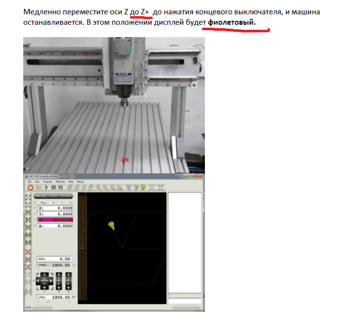

Сообщения: 3310
Re: Работа с программой CNC USB Controller (от cnc-planet)
Из мануала - концевик фиолетовым - это концевик вверх! У вас мотор не туда едет. Координату проверьте, уменьшается/увеличивается. И два провода мотора Z перекиньте/
111.png (4840 просмотров) <a class='original' href='./download/file.php?id=171266&mode=view' target=_blank>Загрузить оригинал (113.07 КБ)</a>
