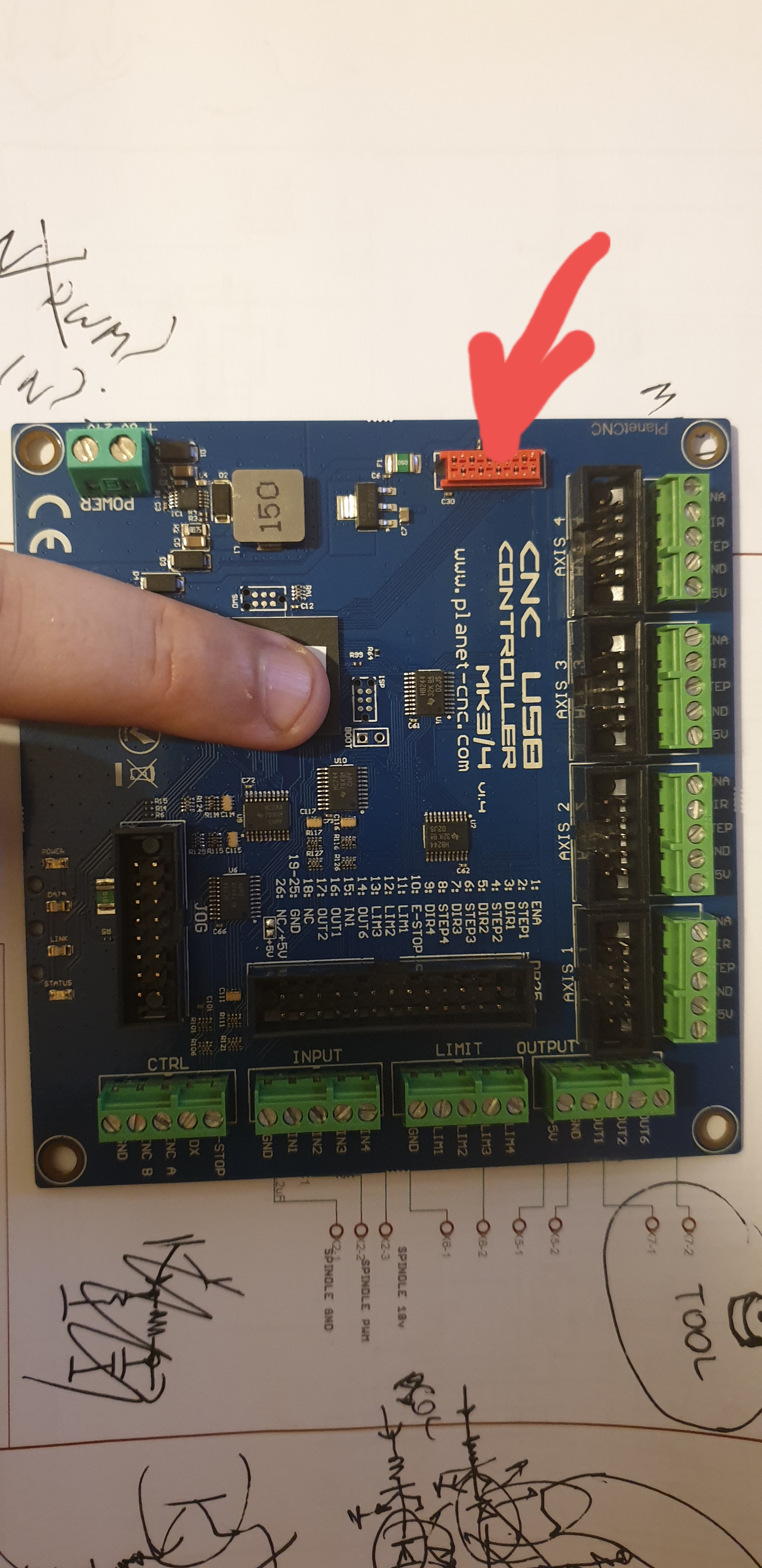

В новой версии контроллера MK3/4 на месте разъема под SD карту какой то экзотического вида красный коннектор, при том что на фотографиях и в документации значится стандартный черный под шлейф на плату с картой..
Заказал одно-получил другое, и хорошо еще если я найду где то по каталогу такой разъем и изготовлю плату переходник, а если это вообще не для карты и эту функцию тупо обрезали?..Как и возможность импорта векторных картинок и dxf файлов в старой программе была, а в новой TNG уже нет..
Ответ компании:
Ah, yes sorry about that. These new Mk3/4 controller do not have a normal IDC headers for AUX .
New Mk3/4 controllers also do not support SD card anymore.
Best regards. Team PlanetCNC
