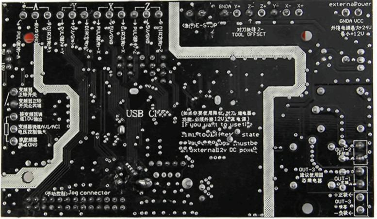

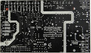

У меня тоже были зависания проги по входу УСБ при изменении оборотов шпинделя. Так я взял большое ферритовое кольцо и намотал УСБ шнур сколько смог (6 витков)- помех вообще перестал боятся. Так потом когда платы драйверов и блоки питания запихивал в корпус компа, на все провода понацеплял ферритовых фильтров.
P.S. на самом станке на провод от шпинделя тоже повесил феррит - кстати очень хорошо убивает помехи. Недельку назад приобрел у китайцев не МК1, а MDK1 контролерчик. Вообше вещь супер - экранированный, полная развязка на оптронах, на цепи лимитов, джойстиков и внешних релюшек отдельное питание, помехи все по боку
MDK1_4.jpg (4960 просмотров) <a class='original' href='./download/file.php?id=93561&mode=view' target=_blank>Загрузить оригинал (73.27 КБ)</a>
MDK1_6.jpg (4960 просмотров) <a class='original' href='./download/file.php?id=93562&mode=view' target=_blank>Загрузить оригинал (73.46 КБ)</a>

Ага, понял. Самое смешное, что у меня именно такая плата)) Да, развязку на оптопарах сразу оценил!
