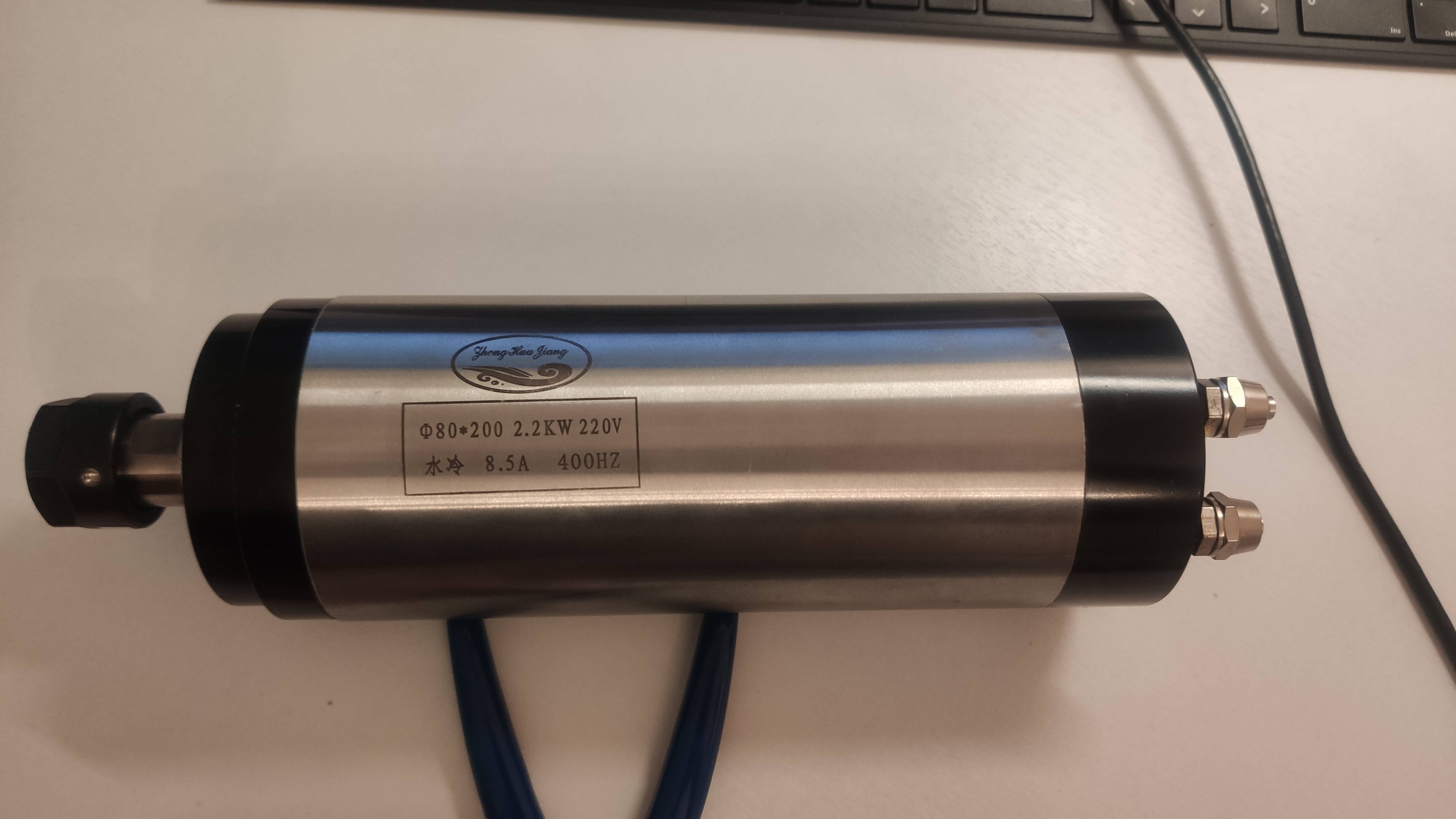

Лодочник писал(а): ↑05 ноя 2020, 20:23 Фото шпинделя с надписями. Возможно найду статор.

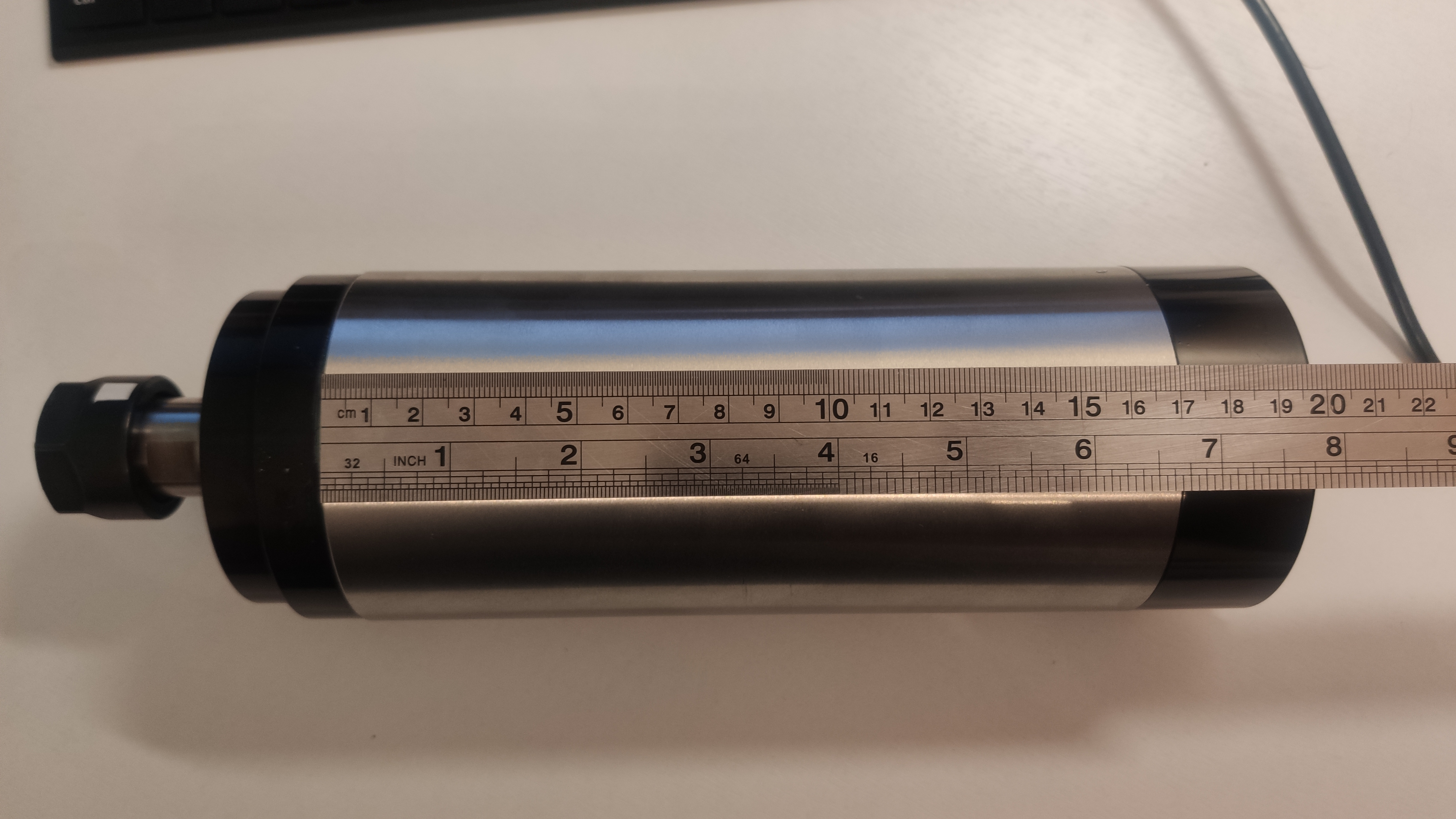

Измерь длину статора. Точно кз в обмотках? Может в разъеме замыкает?

Длина статора 171 мм. КЗ точно в обмотках 0,3 Ома

DZiK писал(а): ↑05 ноя 2020, 20:48 Длина статора 171 мм. КЗ точно в обмотках 0,3 Ома
Во всех одинаковое сопротивление?

0,3-0,4 Ома между всеми пинами, кроме земли конечно, на выходе из шпинделя.
Он задымился. Потом ПЧ начал выдавать ошибку. Влючал без нагрузки, кратковременными включениями, через длительные периоды, пуск - пару секунд - стоп. Просто проверка работы контроллера из программы.

Есть сомнения, однако... Дым окуда появился? Там вседостаточно герметично, чтобыдым пошел.

Лодочник писал(а): ↑05 ноя 2020, 21:09 Есть сомнения, однако... Дым окуда появился? Там вседостаточно герметично, чтобыдым пошел.
Есть сомнения, что сгорел?
Дым пошел из-под передней гайки, которая на роторе.

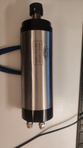

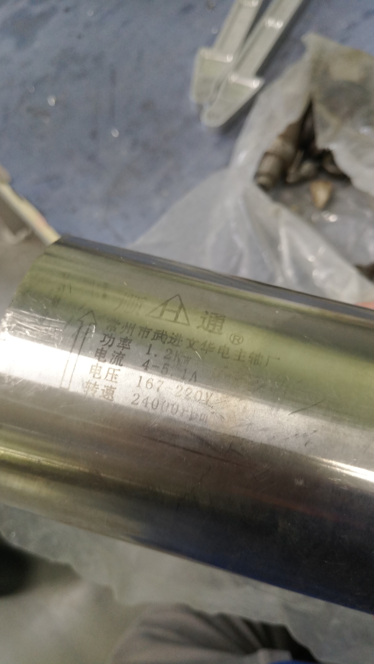

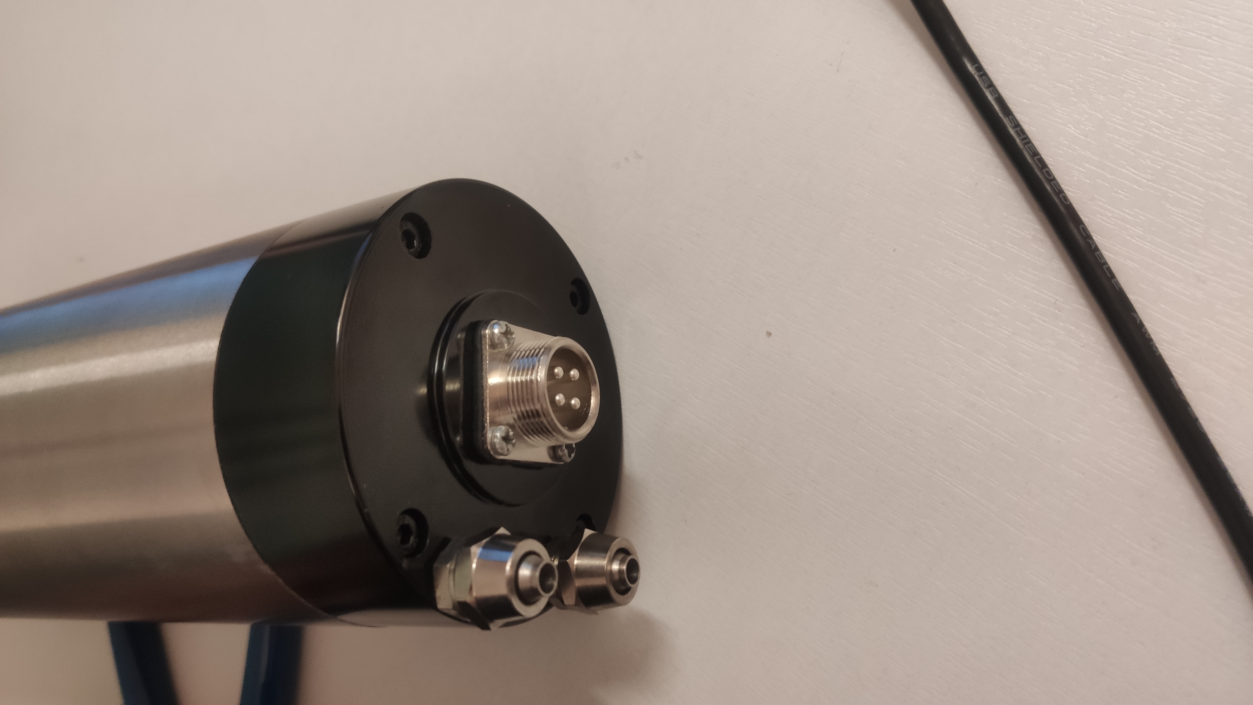

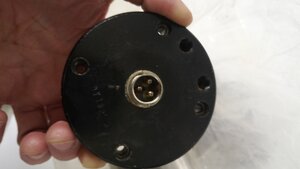

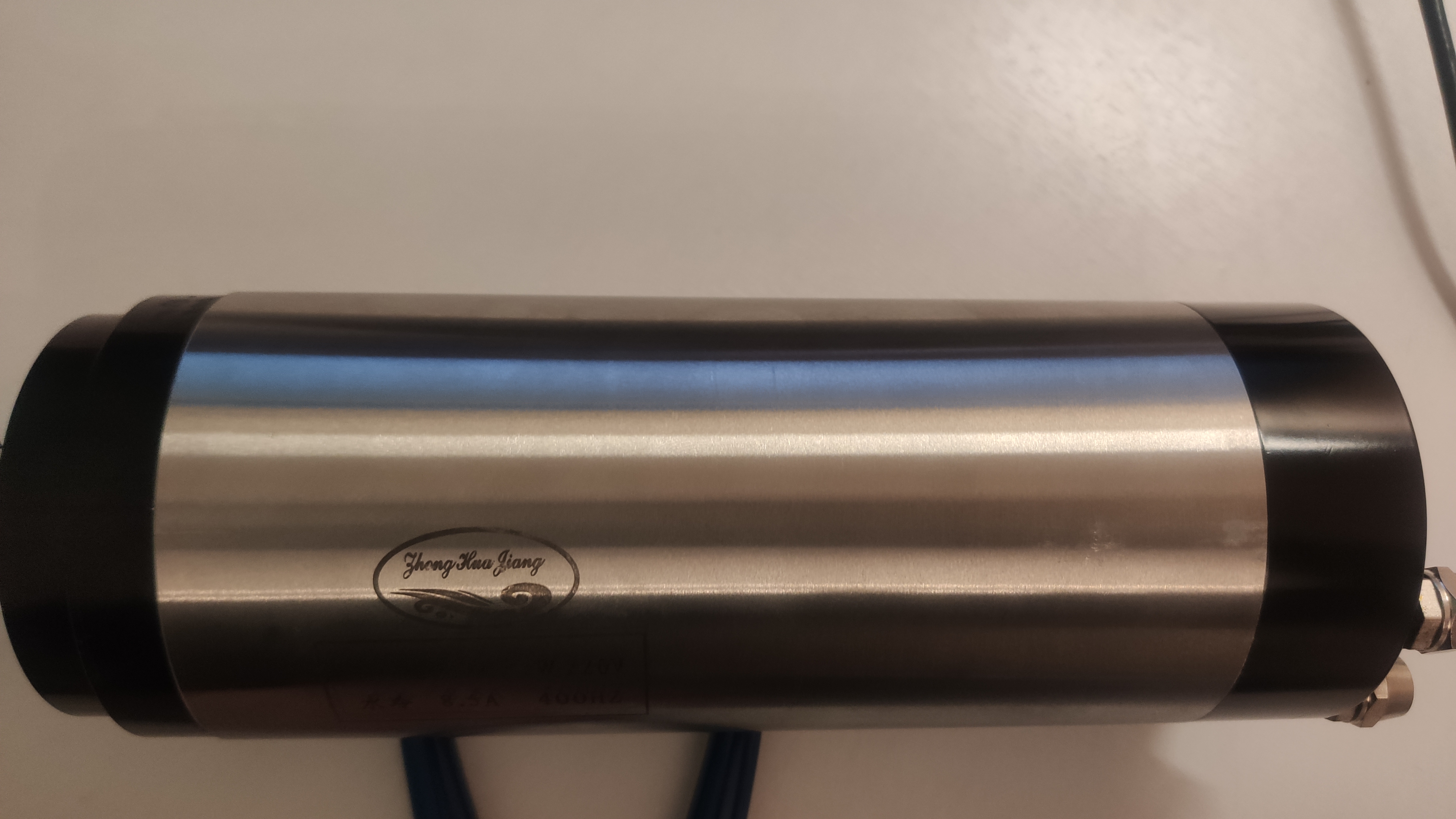

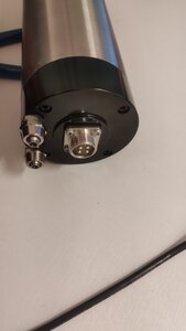

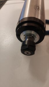

Помогите со шпинделем, совсем не разбираюсь. С китайского станка, самого станка уже нет. Это трёхфазный шпиндель на 400 Гц? Для питания нужен частотник с 1 фазы на 3 фазы от 167В до 220В? Подойдет любой преобразователь частоты с этими параметрами, или для шпинделей какие-то особые ПЧ?

Народ, а как быстро нагревается шпиндель с водяным охлаждением, если его не охлаждать? Я подключил 1.2кВт(ноунейм фотки выше) к 2.2кВт ZW-BT1 частотнику, поставил в настройках (как пишут все китайцы) три параметра 400, 200 и 400 герц и PWM freq 6кГц. Примерно за минуту работы цанга нагрелась до 50 градусов.

extraded писал(а): ↑ Примерно за минуту работы цанга нагрелась до 50 градусов.
Не должен так греться. Народ тут даже пилить пытается без охлаждения. Ищите проблему- может неправильно настроен частотник, может убиты нижние подшипники, может межвитковое кз в обмотках...

xvovanx писал(а): ↑16 дек 2020, 15:00
Подшипники поменял на новые, сопротивление обмоток одинаковое. Скорее всего что-то с настройками частотника, если не должен так греться. Ладно, буду копать. Может из-за того что частотник почти в 2 раза мощнее, надо где-то ограничить ток. Но такого параметра нет в частотнике.

extraded писал(а): ↑ Подшипники поменял на новые
А какие поставили? Чем смазывали и сколько смазки набили?
Подшипники меняли по какой причине? Были убитые или нагрев как сейчас происходил?

xvovanx писал(а): ↑16 дек 2020, 18:42
Подшипники уже были на исходе, при ручной прокрутке это чувствовалось. Поставил SKF, купил что было в магазине. Смазка Molykote, точно наименование не скажу, но написано что для высоких оборотов. Смазки намазал без фанатизма. Шпиндель стоял на китайском станке, работал. Может, конечно, дело в подшипниках новых, хотя мне кажется там обмотки греются
Re: Ремонт китайских шпинделей
После замены подшипников необходима обкатка по специальной схеме. На форуме где-то было подробно описано, может даже в этой теме.

Понял, погоняю. Попробую еще поиграться с частотой PWM. Почитал сейчас про смазку, возможно многовато напихал. Попробую убрать часть.
