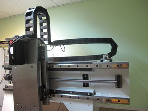

Полностью подключил две оси и начал прокладывать гибкие кабель каналы
на Зет и шпиндель
Мля, на Зет серву кабель короткий, придется наращивать
аааа, не хотелось бы, но делать нечего, придется

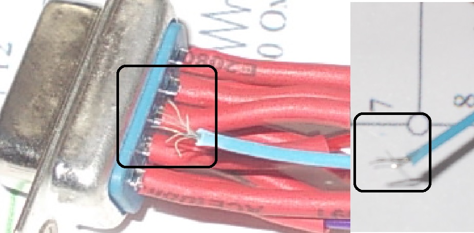

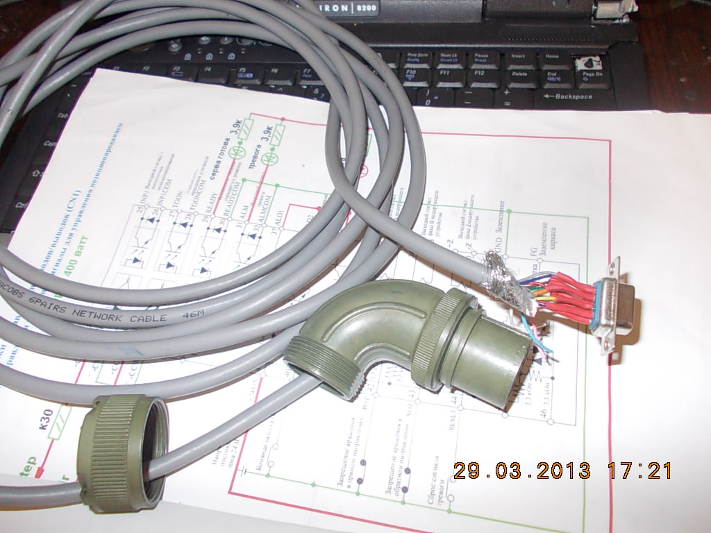

Вчера спаял кабель под энкоедр для Яскавы 5 метров. Разъем DB9 все контакты заняты, но их хватает + еще 3 провода свободны.
Могу адрес сказать где в нашем городе такой кабель продают :hehehe:

aftaev писал(а):Вчера спаял кабель под энкоедр для Яскавы 5 метров. Разъем DB9 все контакты заняты, но их хватает + еще 3 провода свободны.
Так там-же проводники одножильные. :yawn:
UAVpilot писал(а):Так там-же проводники одножильные.
многожильные 12шт ;)

А у них в каталоге почему-то только одножильный такой есть...
P.S. Когда фоткаешь, то прикладывай к фотику/телефону какую-нибудь лупу - лучше будет. :)
UAVpilot писал(а):А у них в каталоге почему-то только одножильный такой есть...
в каталогах никаких не покупал, пошел в радиомагазин и выбрал многожильный, витая пара в экране 12 проводов. Вроде как и 15 проводный был в продаже.

Поставил гибкие кабельканалы
Завтра наращу провод для сервы и подключу, её и датчики.
Ну а там и шпиндель надо будет подключать, та ещё зетеваха

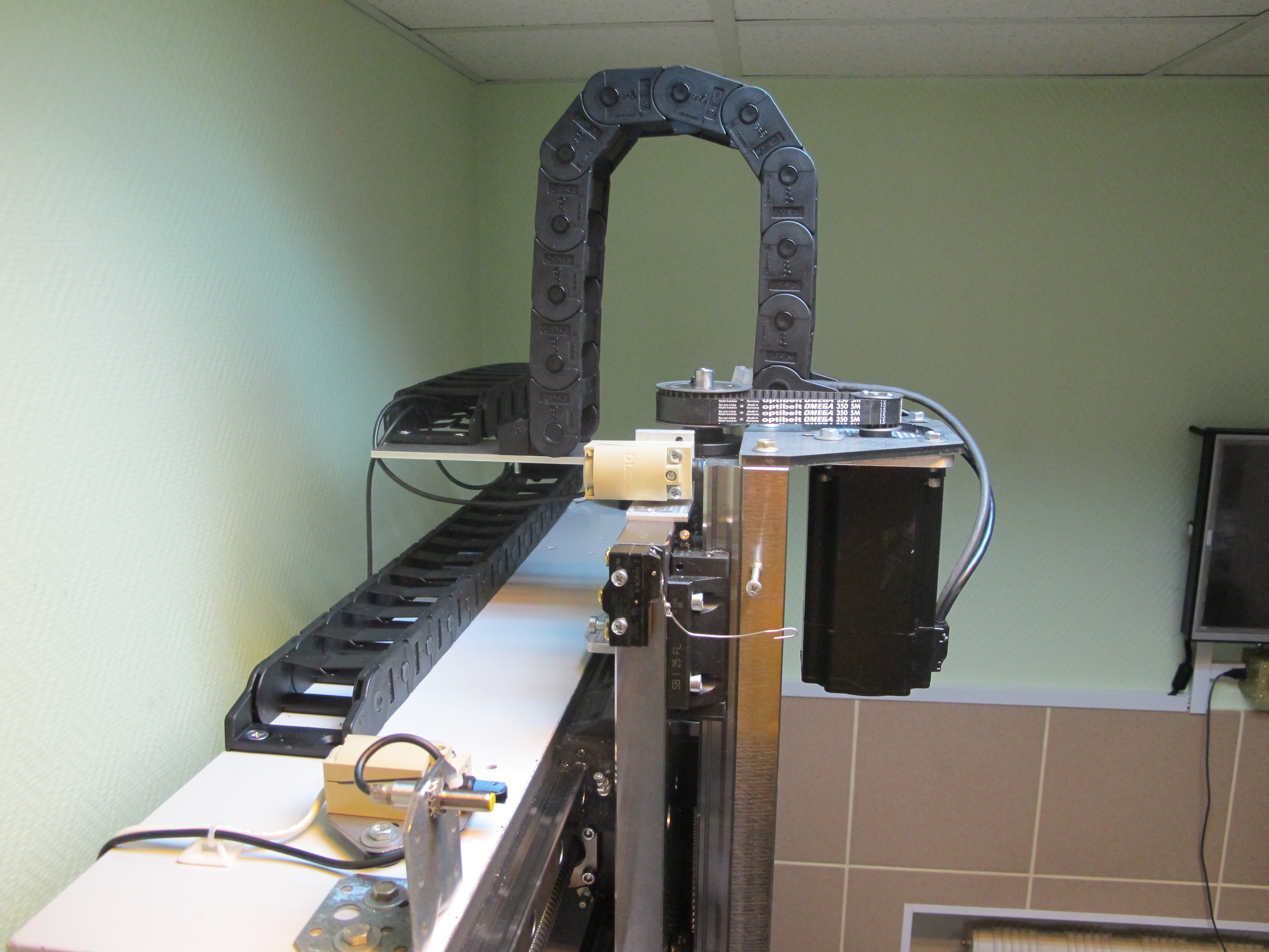

IMG_0027[1].JPG (4530 просмотров) <a class='original' href='./download/file.php?id=13354&mode=view' target=_blank>Загрузить оригинал (1.88 МБ)</a>
IMG_0028[1].JPG (4530 просмотров) <a class='original' href='./download/file.php?id=13355&mode=view' target=_blank>Загрузить оригинал (2.41 МБ)</a>
nik1, у тебя получается серва оси Z на платформе Z катается?
Ну да, вместе со шпинделем и катается.
