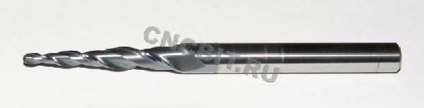

DjVellf
Сообщения: 636
Зарегистрирован: 23 июл 2012, 12:28
Re: Изготовление станка ЧПУ из металла
Сообщение DjVellf »
РЕБЯТА!!!!
Вот какая у меня фреза!!Подскажите какое максимальное смещение по Y и углубление какое можно,для чего она вообще,расскажите о ней плиз!!
D1=3mm D2=6mm

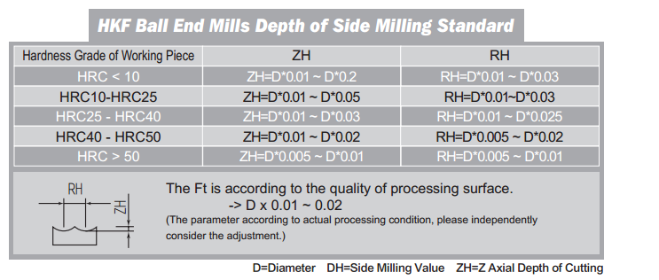

Сообщение vladimir74 »
Тут еще страшнее:
freza.png (3195 просмотров) <a class='original' href='./download/file.php?id=8509&mode=view' target=_blank>Загрузить оригинал (58.57 КБ)</a>
vladimir74
Сообщения: 537
Зарегистрирован: 25 май 2011, 14:14
Репутация: 19
Откуда: Магнитогорск
Мне кажется:
Для чистовой обработки.
Так называемый быстрорез, без защитного покрытия.
Смещение зависит от обрабатываемого материала.
но не более 0.3-0.4 для чистовой если по дереву.
Первый проход на минимальной скорости, остальные на максимуме.
Добавил позже:
Глубина обработки зависит тоже от материала, я больше 15-20мм стараюсь не заглубляться, хотя фрезы позволяют.
Нужно подбирать эмпирическим путем.
Последний раз редактировалось vladimir74 13 окт 2012, 20:57, всего редактировалось 1 раз.
