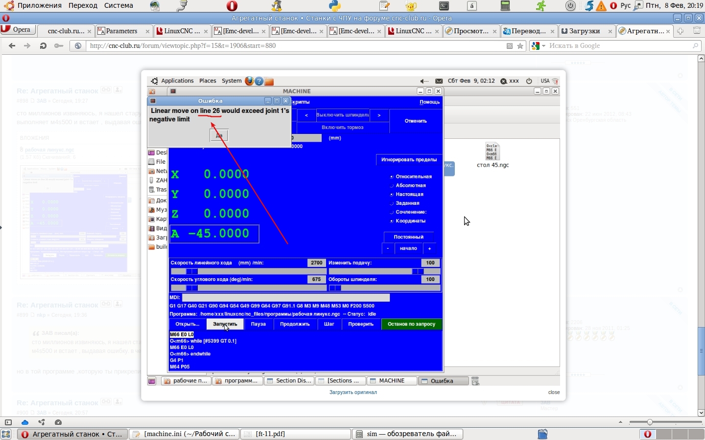

ЗАВ писал(а):выдала ошибку.
ошибку ту ,что на скрине выше ??
может просто вместо запятой надо точку поставить:
G4P0,8; выдержка времени для процесса нарезания резьбы
и нет ли превышения пределов осей ?

nkp писал(а):и нет ли превышения пределов осей
что под этим подразумевается , ведь шд стоят. работает пневмопривод на резьборезных (сверлильных) шпинделях.

nkp писал(а):ошибку ту ,что на скрине выше ??
да

то есть X-185 проехать - это нормально для твоего станка????

nkp писал(а):то есть X-185 проехать - это нормально для твоего станка????
извини не понял вопроса.исполняющая прог до этого не доходит. а вообще длина оси 260.
Сообщения: 8167
Репутация: 1589
Re: Агрегатный станок
Сообщение nkp »
ЗАВ писал(а):исполняющая прог до этого не доходит.
он на строку 26 в программе ругается ;)
Рабочий стол 1(018).jpg (1786 просмотров) <a class='original' href='./download/file.php?id=11726&mode=view' target=_blank>Загрузить оригинал (514.77 КБ)</a>
ЗАВ писал(а):а вообще длина оси 260.
сколько от нуля в плюс ?? а сколько в минус?

вот ведь какой ты молодец :cheesy: . точно ошибка !!!! :wik: ось уйдет за передел :idiot: . спасибо дорогой. !!! :D

; перед запуском программы подвести ось х на 55мм +G0 G90 X115 ; быстрое перемещение фрезы к зоне резания+G1 X70 Y-25 Z-25 F200; сверление и фрезование =240-G0 X-185 Y25 Z25 ; возврат инструмента - вывод из зоны резания= получаетс , но ведь 55 я в ручную подвожу в это проблема ????

1. с программой ж кода -рабочаю линукс. почему жалуется на строку 27. убираю ее - программа идет. почему не хочет вернуть инструмент назад? может в ини хоме лимит изменить с -0,01?

G0 X-185 Y25 Z25 ; возврат инструмента - вывод из зоны резания - проблема в этой строке

ЗАВ писал(а):лимит изменить с -0,01?
а что означает лимит по оси -0.01 ??

в ини прописывается .я работаю так - номе. х25, х-25. последняя строка не нравиться

AXIS_1]
TYPE = LINEAR
HOME = 0.0
MAX_VELOCITY = 250.0
MAX_ACCELERATION = 50.0
STEPGEN_MAXACCEL = 60.0
SCALE = 650.0
FERROR = 1
MIN_FERROR = .25
MIN_LIMIT = -0.001 ВОТ здесь может проблема????
MAX_LIMIT = 30.0
HOME_IS_SHARED= 1
HOME=0
HOME_OFFSET = -1.000000
HOME_SEARCH_VEL = -10.000000
HOME_LATCH_VEL = 31.250000
HOME_SEQUENCE = 2

ЗАВ писал(а):в ини прописывается
так что обозначает "лимит"
для чего он нужен??
почему - 0.01
