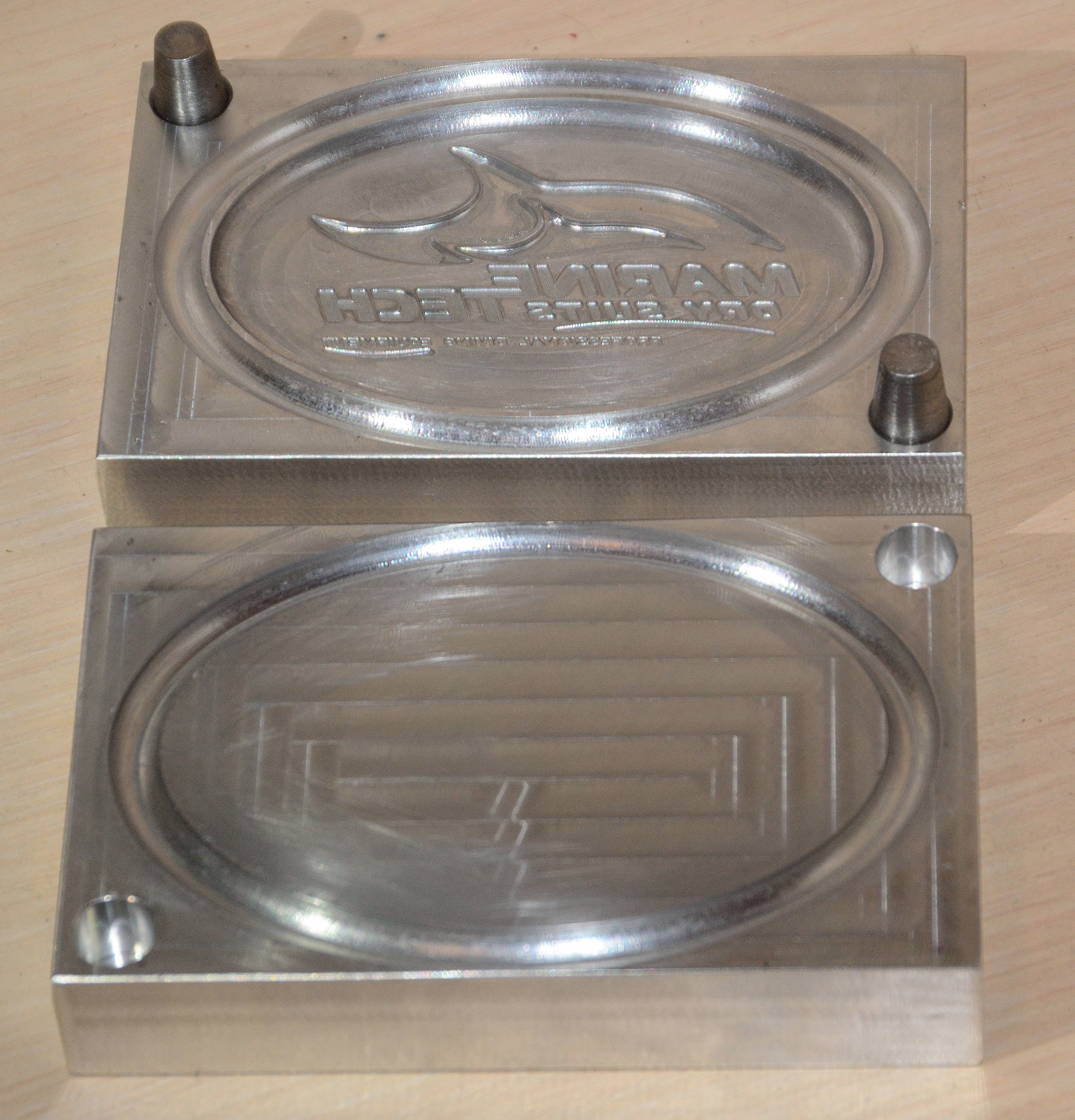

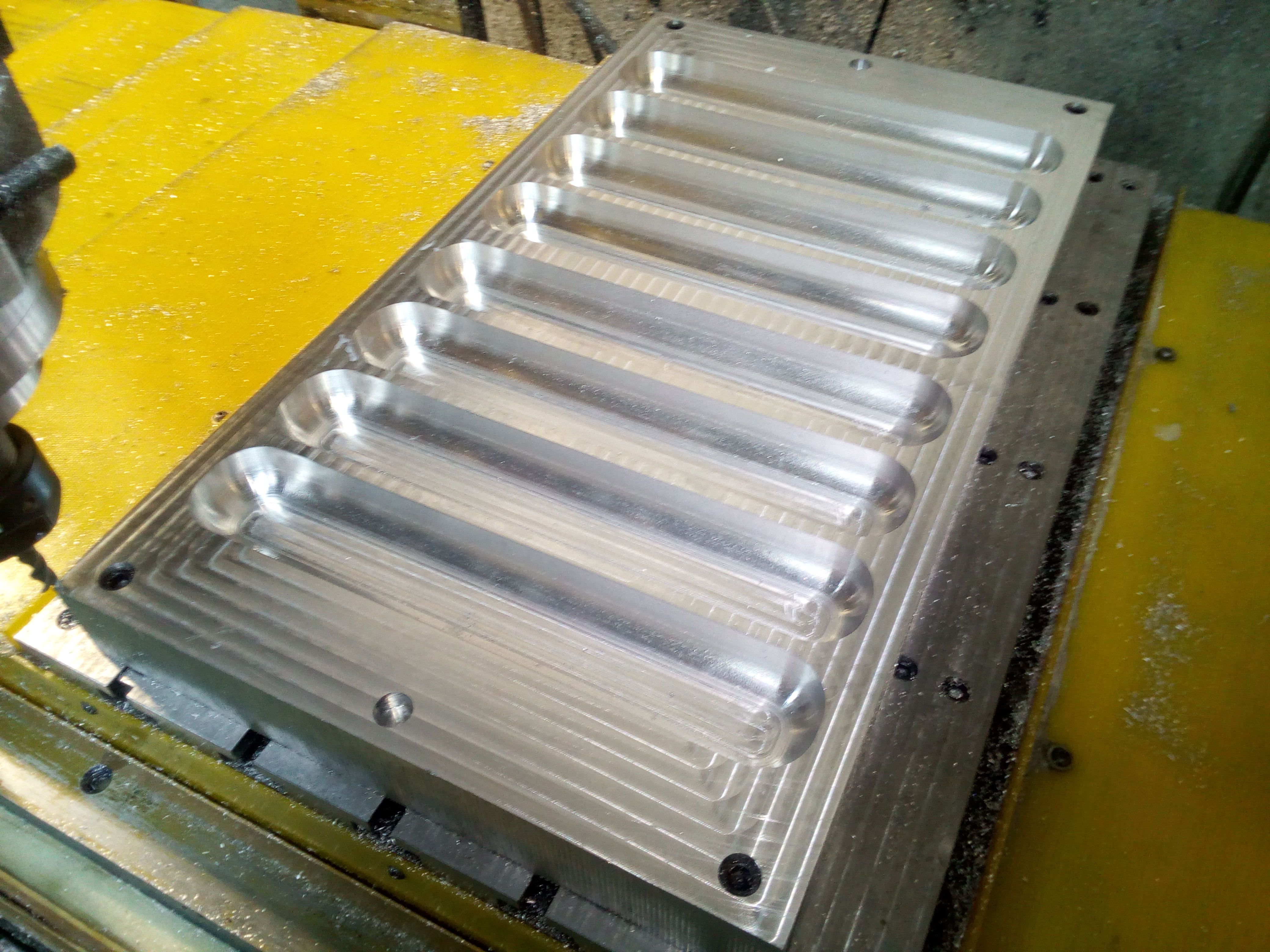

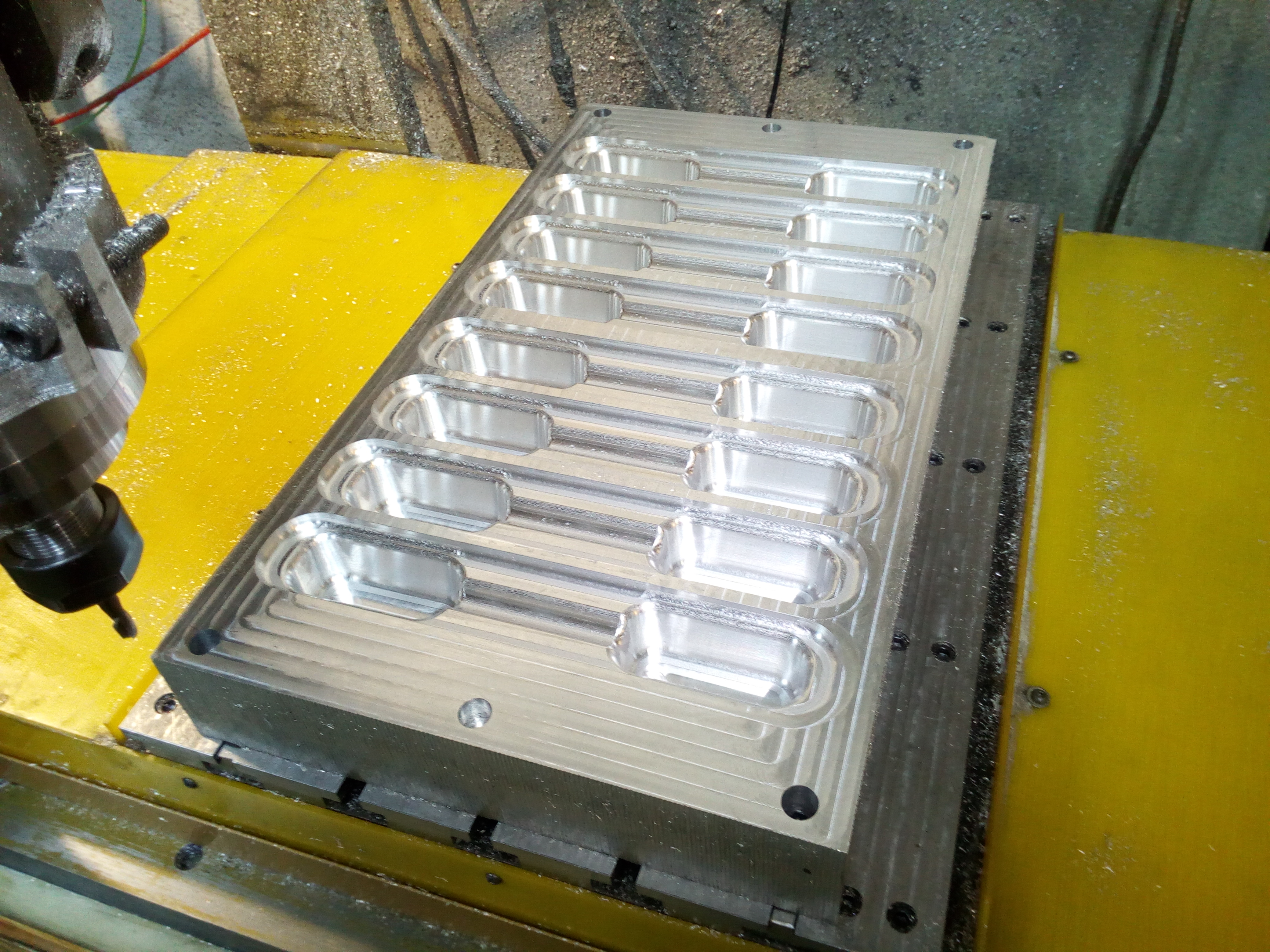

Формы для не пойми чего .. кажется 2К полиуретан эластичный.
Четыре килограмма в стружку ;-)
АМГ-6.
Черновая заняла на круг 4 часа. 6-ка. I-machining, 3 level.
Чистовая - 3 часа сферой 10 и ещё 1 час и 20 минут 6-кой.
Можно было и побыстрей, сэкономить часа так 2 с гаком. Но конусов качественных не оказалось, с углом конусности ровно 5 градусов.
Нашёл только в китае, пока придут .. и вопрос диссертабельный , умеют ли они качественную поверхность давать, при фрезеровке глубоких стенок.
Вторая форма, как ни странно, оказалась сильно геморройней первой, глубокой.
Переход от полуокружности в углах в ровное и горизонтальное дно, не получалось вывести.
Пришлось границу сглаживать 6-кой, прямо по границе снимать сотки.

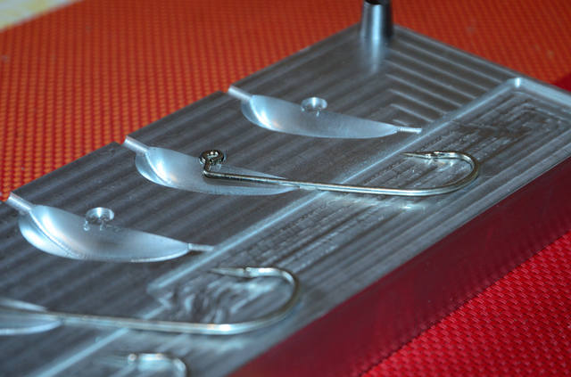

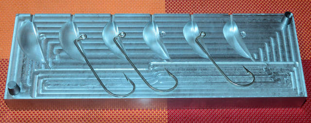

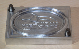

Мне нравится делать формы с "подвыпертом". Хитровздрюченные.

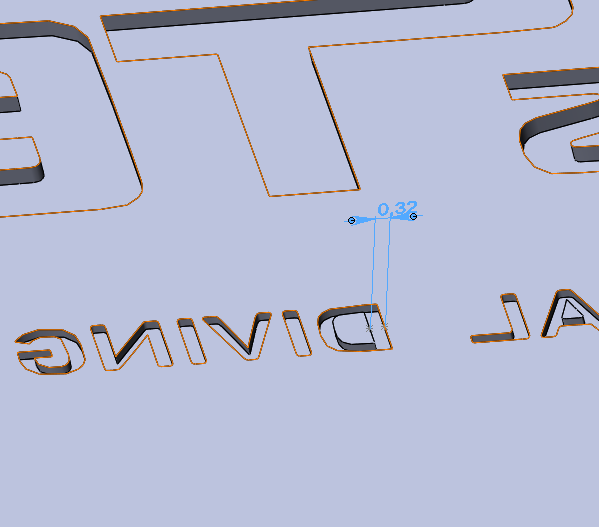

На этой форме самым сложным был мелкий текст.
Проектная ширина 0.32
Выгрызал фрезой 0.3 мм. Брал по три сотки за проход. Подача что-то в районе 70 мм/мин. Пять проходов.
Материал АМГ-6.
В этот раз попался очень мягкий. Сложновастый материал для мелкого рельефа. По уму сыпучку латунь аль бронзу, а ещё лучше магний. Но уж что принесли ..
Пришлось сносить заусенцы зерном 2000.

Re: Железный "Малышок" 300X400X170 по цветняку.
Такие формы чтобы качественно сделать я перед гравировкой текста полирую прямо не снимая со станка а потом уже текст делаю и всякие впуклости. А если полировать по готовому то все зализывается заваливается.

Udjin
Сообщения: 2072
Репутация: 1248
Сообщение Udjin »
frezeryga писал(а):Такие формы чтобы качественно сделать я перед гравировкой текста полирую прямо не снимая со станка а потом уже текст делаю и всякие впуклости. А если полировать по готовому то все зализывается заваливается.
Есть такое дело. Но полировку мало кто желает оплачивать. Грят и так сойдёт :-)
Ну сойдёт так сойдёт.
Следующие формы в работе, там есть требования по чистоте, сейчас на полировке.
Углубил их на 0,2. Отполируют, принесут, снесу завалы, и выгравирую буковки сферой. Сфера завал практически не даёт.
Argon-11 писал(а):Форма явно для шоколадных медалек?
Для резиновых :-) Пресс-формовка сырой резины с вулканизацией.

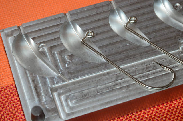

Привет ,несколько месяцев назад пришлось для клиентов изготовить формочки под резиновую байду(не выкладываю т.к не давали разрешения). Поверхность плоскости выводил пастой(не знаю ,зернистость,но не алмаз,скорее карбид титана,использую для притирки поршней).Народу аж понравилось. Тер чугунком(огрызки спланированные).

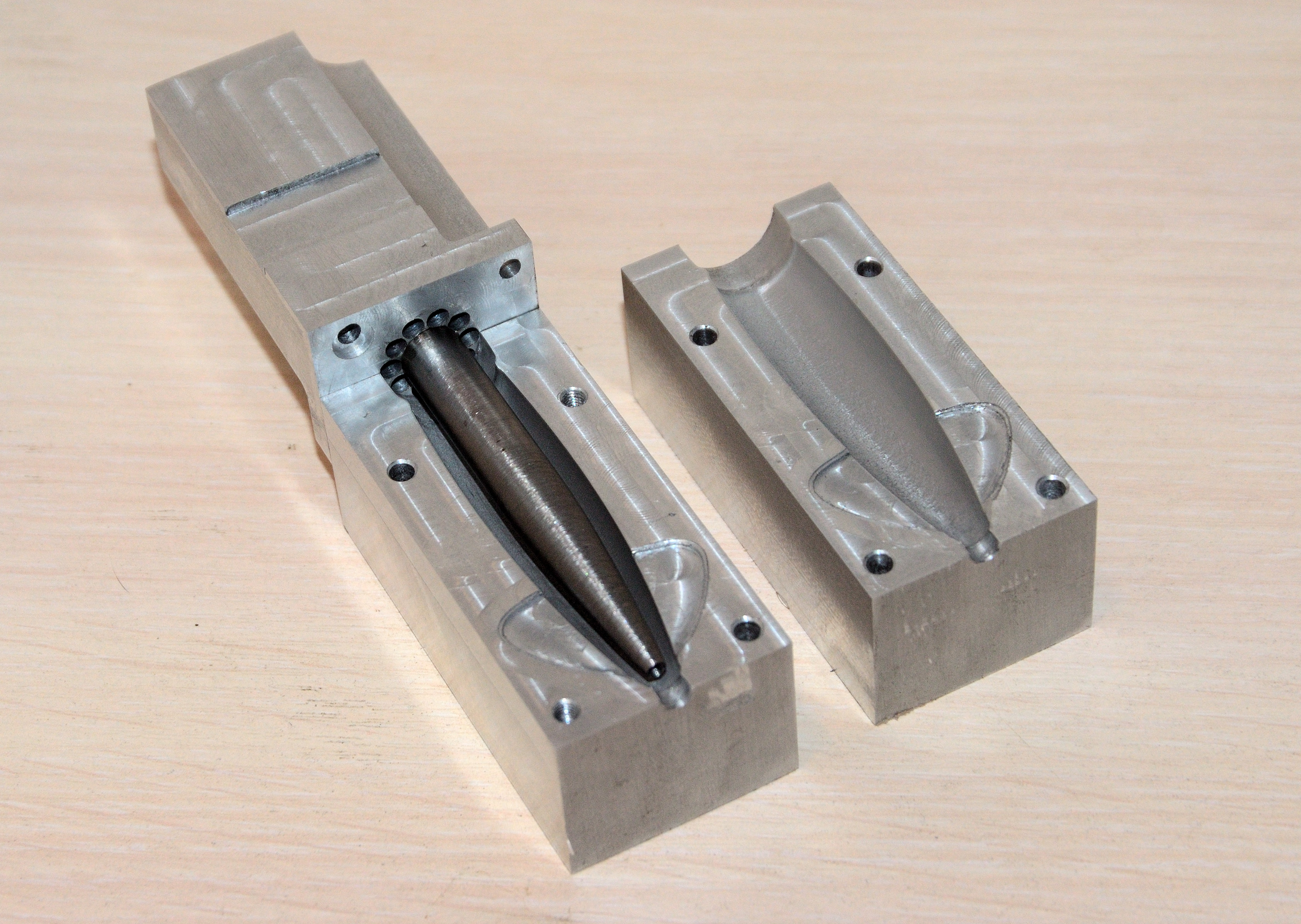

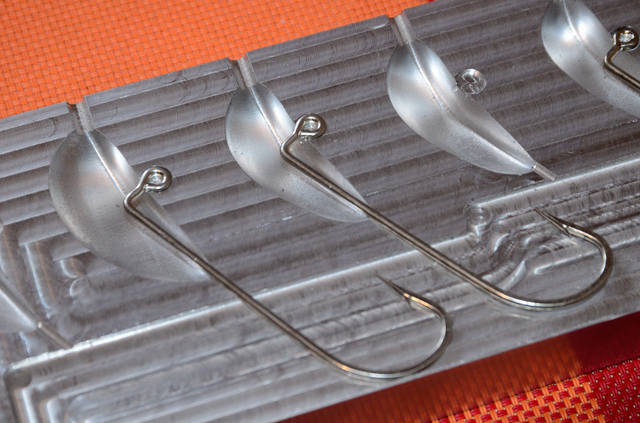

DSC_5708.JPG (5180 просмотров) <a class='original' href='./download/file.php?id=137982&mode=view' target=_blank>Загрузить оригинал (1.92 МБ)</a>
Подробности тут: Re: Планеришки. #78
:D

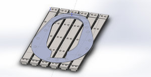

Забавная деталька ..
Материал - АМГ2.
Толщина листа 10.14 мм. Весь кривущщий, с пузами ..
Необходимо было получить клиновидную деталь в габаритах 360х290 мм. Минимальная высота 0.6 мм. Максимальная 10.1 мм.
Заняло пять часов работы. На двух станках.
Сперва изготовление заготовки на большом, а на малышке черновая/чистовая/контурная.
IMG_20180504_153943.jpg (4994 просмотра) <a class='original' href='./download/file.php?id=138446&mode=view' target=_blank>Загрузить оригинал (3.46 МБ)</a>
Чертежа на деталь не было. Был только шаблон. Вектор скоса наклонён к оси детали на 26,62 градуса.
Проектирование детали, начиная от сканирования шаблона до создания УП, заняло почти четыре часа.
Не так то просто, с такими, на первый взгляд простыми, детальками.

шариком выкатано? а не проще было использовать наклонную базу?
Udjin
Сообщения: 2072
Репутация: 1248
Сообщение Udjin »
Толщины посмотрите ..
Наклонная база конечно проще. Вот только эту базу нужно изготовить сперва. Брульянтовой встанет деталь, т.к. угол скоса совершенно нестандартный, разовая работа.
