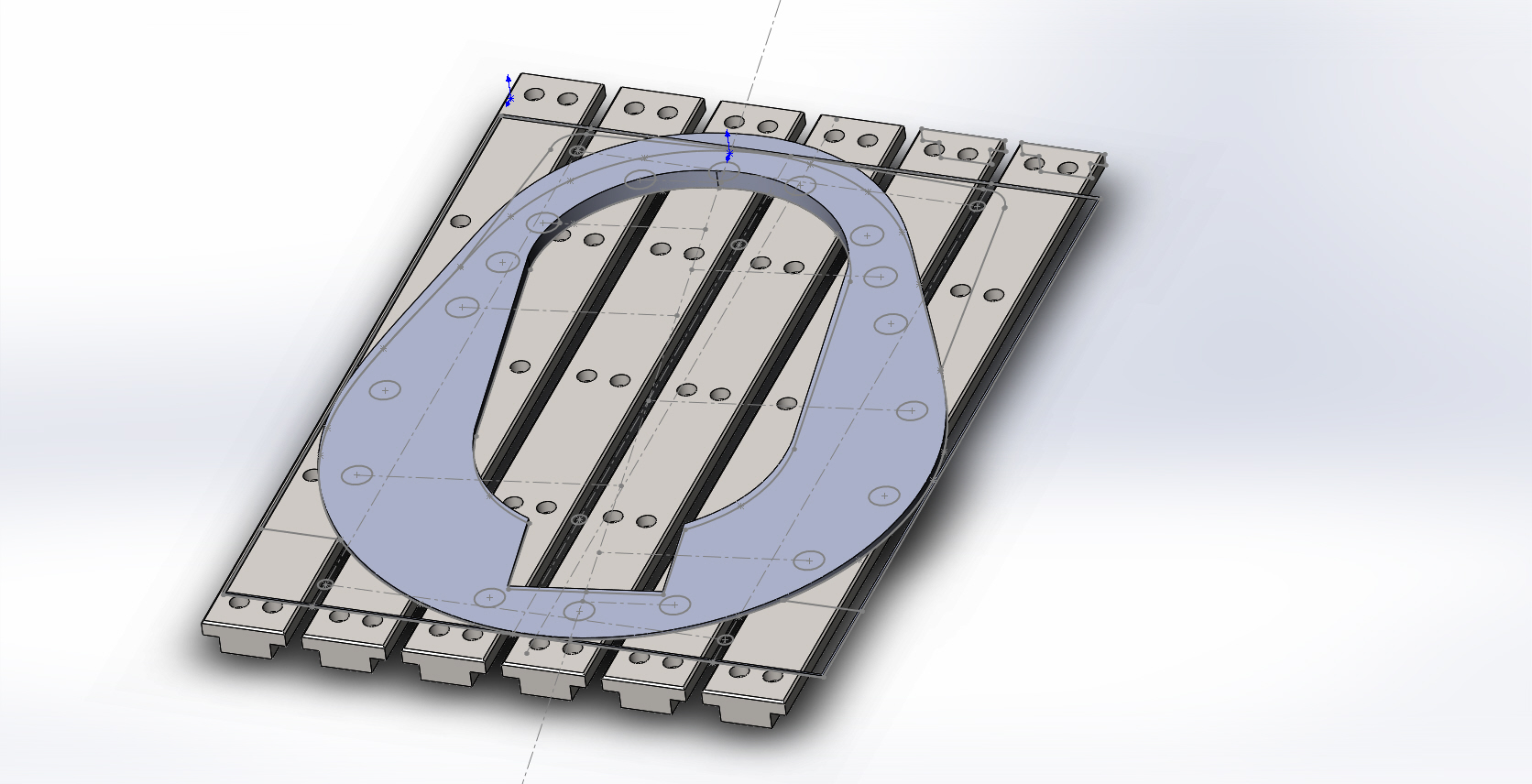

Забавная деталька ..
Материал - АМГ2.
Толщина листа 10.14 мм. Весь кривущщий, с пузами ..
Необходимо было получить клиновидную деталь в габаритах 360х290 мм. Минимальная высота 0.6 мм. Максимальная 10.1 мм.
Заняло пять часов работы. На двух станках.
Сперва изготовление заготовки на большом, а на малышке черновая/чистовая/контурная.
IMG_20180504_153943.jpg (4643 просмотра) <a class='original' href='./download/file.php?id=138446&sid=ed280ff08a87dfafcc03816044cd27c0&mode=view' target=_blank>Загрузить оригинал (3.46 МБ)</a>
Чертежа на деталь не было. Был только шаблон. Вектор скоса наклонён к оси детали на 26,62 градуса.
Проектирование детали, начиная от сканирования шаблона до создания УП, заняло почти четыре часа.
Не так то просто, с такими, на первый взгляд простыми, детальками.
Один рабочих из эскизов.
Сборка_клин на станке.JPG (4635 просмотров) <a class='original' href='./download/file.php?id=138447&sid=ed280ff08a87dfafcc03816044cd27c0&mode=view' target=_blank>Загрузить оригинал (360.64 КБ)</a>

шариком выкатано? а не проще было использовать наклонную базу?
Udjin
Сообщения: 2072
Репутация: 1248
Re: Железный "Малышок" 300X400X170 по цветняку.
Сообщение Udjin »
Толщины посмотрите ..
Наклонная база конечно проще. Вот только эту базу нужно изготовить сперва. Брульянтовой встанет деталь, т.к. угол скоса совершенно нестандартный, разовая работа.
Проект "Абсент".
Проект "Бумер".
Проект "Плексар".
Проект "Пропеллер".
Про мои станки есть тут.
rage
Сообщения: 996
Репутация: 621
Откуда: МО
Сообщение rage »
Udjin писал(а):Вот только эту базу нужно изготовить сперва.
Что там изготавливать? Пластину из фанеры/дюрали/текстолита/что еще есть под рукой, под нее с одной стороны КМД-шки нужной толщины и все :)
Больше интересно как заготовка крепилась.
А так после шарика какое то качество не качественное :)
Udjin
Сообщения: 2072
Репутация: 1248
Сообщение Udjin »
И будет полный порожняк ..
Шаг 0,4. Сфера 10.
Коллеги, не теоретизируйте. Я через все эти "подставки" проходил. Материал отыгрывает только в путь. Фанера 20-ка прогибается под фрезой. О точности по Z можно будет просто забыть. Основание должно быть мощным. Стол синусный, как вариант. Но промышленный, не игрулька хоббийная.
Точки крепления хорошо видно на эскизе выше. 6 точек.
