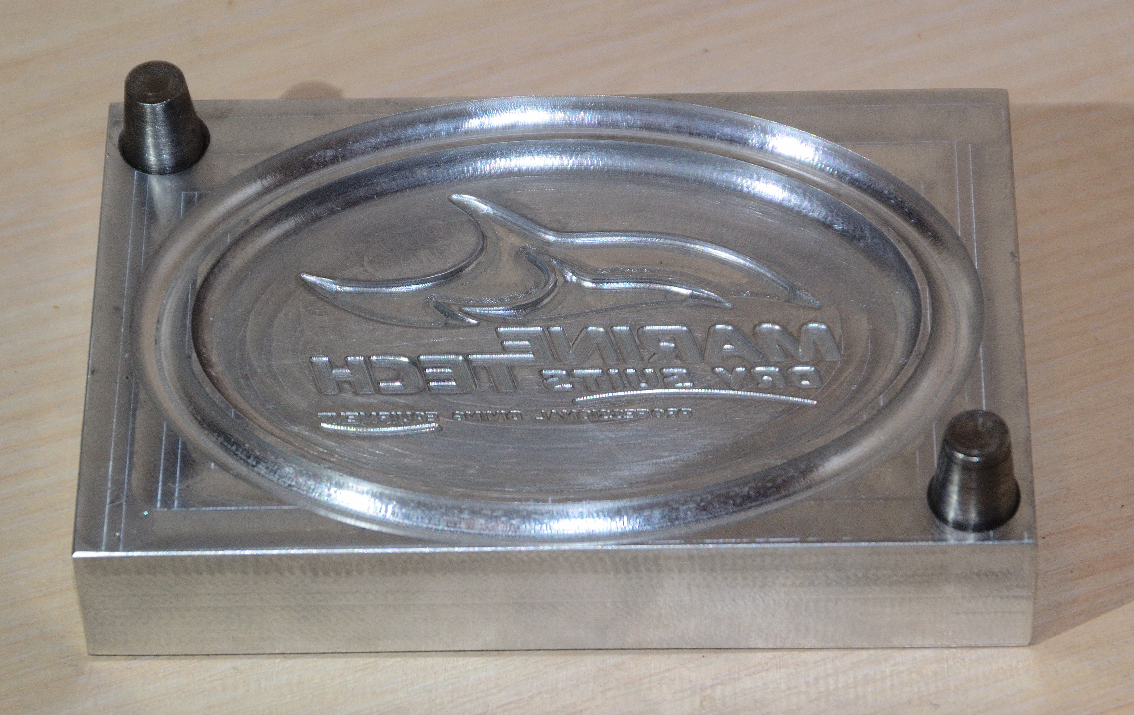

Мне нравится делать формы с "подвыпертом". Хитровздрюченные.
На этой форме самым сложным был мелкий текст.
Проектная ширина 0.32
Выгрызал фрезой 0.3 мм. Брал по три сотки за проход. Подача что-то в районе 70 мм/мин. Пять проходов.
Материал АМГ-6.
В этот раз попался очень мягкий. Сложновастый материал для мелкого рельефа. По уму сыпучку латунь аль бронзу, а ещё лучше магний. Но уж что принесли ..
Пришлось сносить заусенцы зерном 2000.

Re: Железный "Малышок" 300X400X170 по цветняку.
Такие формы чтобы качественно сделать я перед гравировкой текста полирую прямо не снимая со станка а потом уже текст делаю и всякие впуклости. А если полировать по готовому то все зализывается заваливается.

Форма явно для шоколадных медалек? :)

frezeryga писал(а):Такие формы чтобы качественно сделать я перед гравировкой текста полирую прямо не снимая со станка а потом уже текст делаю и всякие впуклости. А если полировать по готовому то все зализывается заваливается.
Есть такое дело. Но полировку мало кто желает оплачивать. Грят и так сойдёт :-)
Ну сойдёт так сойдёт.
Следующие формы в работе, там есть требования по чистоте, сейчас на полировке.
Углубил их на 0,2. Отполируют, принесут, снесу завалы, и выгравирую буковки сферой. Сфера завал практически не даёт.
Argon-11 писал(а):Форма явно для шоколадных медалек?
Для резиновых :-) Пресс-формовка сырой резины с вулканизацией.
Это меня подвохи нашчупали ..
Спектр клиентуры: байкеры, охотники, фотографы, подвохи, водномоторники, рыбаки. Ну и само собой моделисты.
