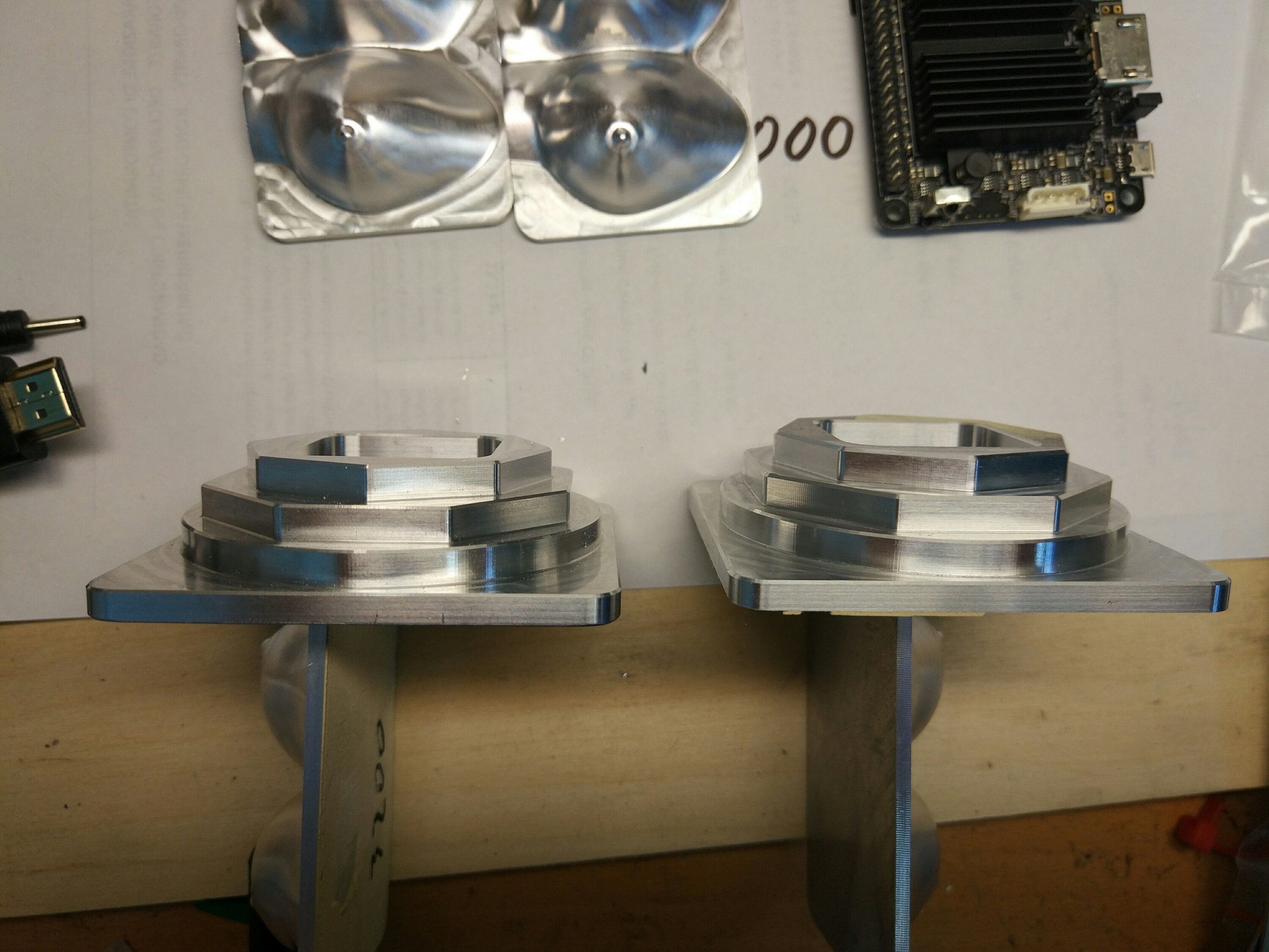

Запилил еще раз тест другой фрезой. Точность слегка повысилась и качество поверхности тоже. Слева деталь сделаная на моем станке с сервами а справа на этом станке.

frezeryga писал(а):Запилил еще раз тест другой фрезой. Точность слегка повысилась и качество поверхности тоже. Слева деталь сделаная на моем станке с сервами а справа на этом станке.
Ну а замеры где?

Видоса нет завтра сниму ес незабуду. Снял хомление скоро скину.
