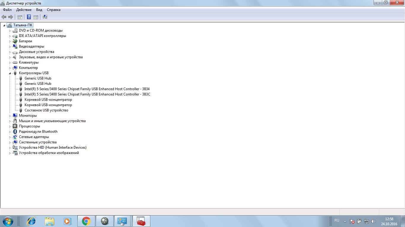

Re: Управление контроллером MK1 и MK2 (planet-cnc)
Ребята, добрый день. Такая проблема, платку устанавливаю на др ноут, но прога ее не видит. С чем может быть связан данный баг? На старом компе все норм!
Покажи что у тебя в диспетчере устройств.
Вот я не пойму что нужно доустановить, т.к комп ее не видит((
Контроллера в системе совсем не видно, при подключении контроллера, ОС издает звуки подключения/отключения?Art665 писал(а):Вот я не пойму что нужно доустановить, т.к комп ее не видит((
неа. Но питание идет на плату, диоды горят. Я где то видел мануал по установке на винду 7, и где то его потерял, может видели его? Найти не могуselenur писал(а):Контроллера в системе совсем не видно, при подключении контроллера, ОС издает звуки подключения/отключения?Art665 писал(а):Вот я не пойму что нужно доустановить, т.к комп ее не видит((
Где-то было, поищу описание, но оно не поможет, т.к. там описана установка драйверов без цифровой подписи, при условии что устройство в системе определяется, в твоем случае устройство не определяется.....Art665 писал(а):неа. Но питание идет на плату, диоды горят. Я где то видел мануал по установке на винду 7, и где то его потерял, может видели его? Найти не могуselenur писал(а):Контроллера в системе совсем не видно, при подключении контроллера, ОС издает звуки подключения/отключения?Art665 писал(а):Вот я не пойму что нужно доустановить, т.к комп ее не видит((

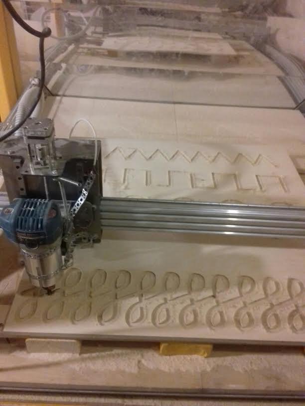

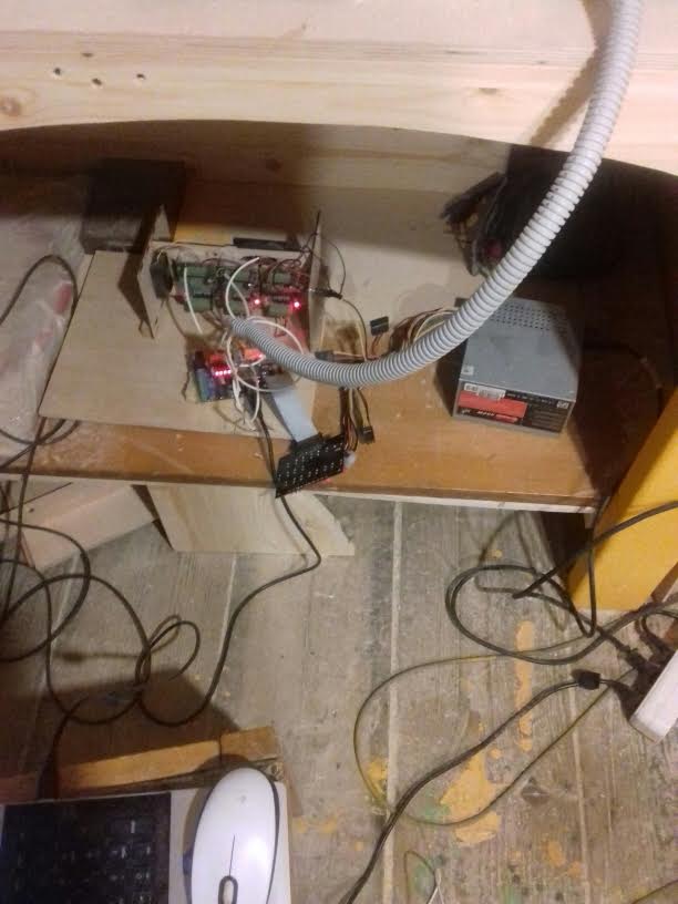

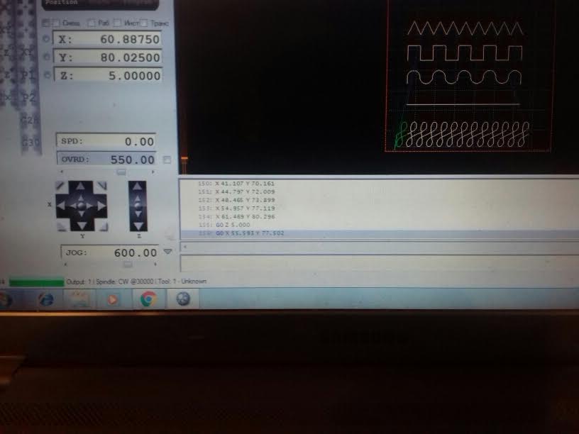

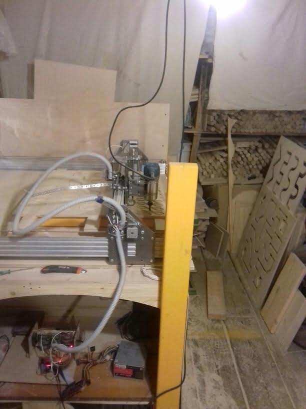

Тааак, теперь другая проблема появилась. Станок отрабатывает 8% 10% 84% проги встает на месте, либо движется не пойми куда и 3 вариант уходит в ноль. Я полагаю идут наводки на слаботочку от провода шпинделя.
Приложил фото, когда возникает ошибка (фото проги) ну и обстановку со станком.
Что изменилось: перевезли станок в др помещение, новый ноут, новый шпиндель. Все остальное осталось как и было.

а так на платке уже отработал месяца 3, все отлично. И с повторением никаких проблем не было.
Попробуй найти максимально короткий USB провод.
Т.к. контроллер питается от USB, может ноут не обеспечивает достаточное питание?
Я как-то с такой проблемой столкнулся (правда устройство было другое), нашел выход в виде активного USB хаба, который со своим блоком питания.
Такс, воткнули стабилизатор напряжения, стал норм терь рабоатть. Но в конце все равно начинает ехать не пойми куда...((
selenur , спасибо, уже взял короткий, мб питания с ноута не хватает действительно...
