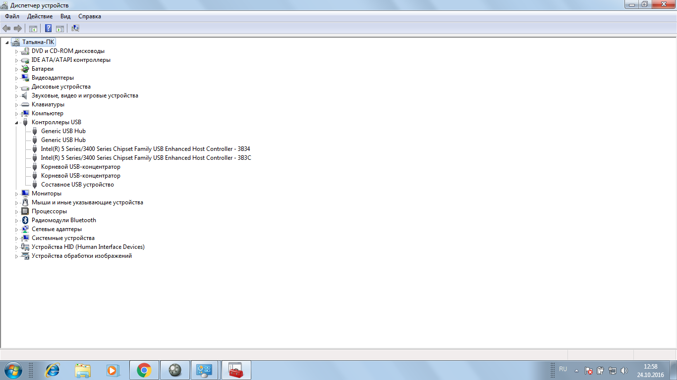

Ребята, добрый день. Такая проблема, платку устанавливаю на др ноут, но прога ее не видит. С чем может быть связан данный баг? На старом компе все норм!
Re: Управление контроллером MK1 и MK2 (planet-cnc)
Покажи что у тебя в диспетчере устройств.
Сообщение Art665 »
Вот я не пойму что нужно доустановить, т.к комп ее не видит((
image.png (4417 просмотров) <a class='original' href='./download/file.php?id=93340&mode=view' target=_blank>Загрузить оригинал (135.38 КБ)</a>
Art665 писал(а):Вот я не пойму что нужно доустановить, т.к комп ее не видит((
Контроллера в системе совсем не видно, при подключении контроллера, ОС издает звуки подключения/отключения?

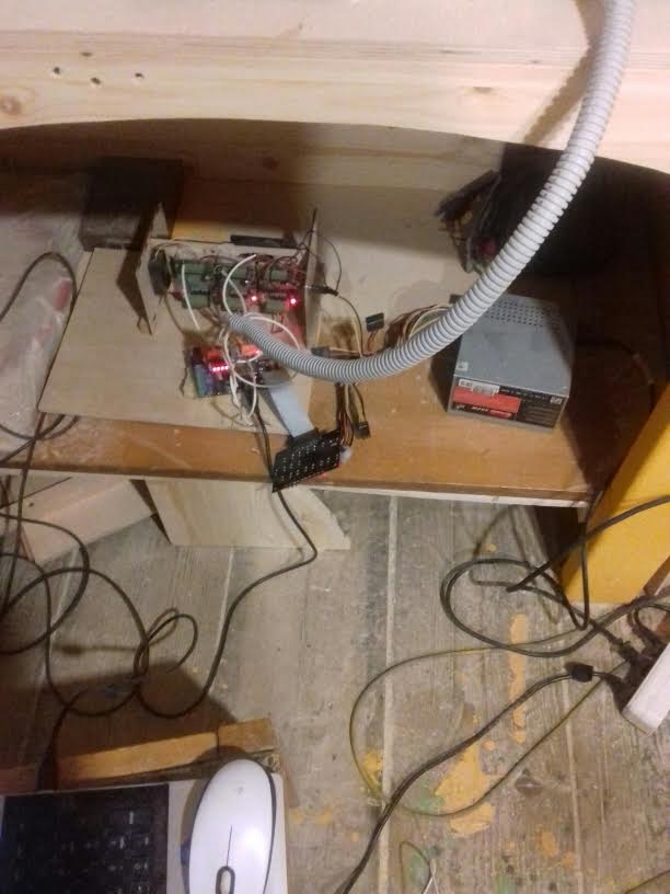

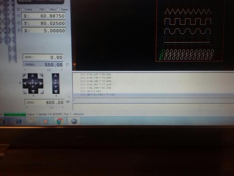

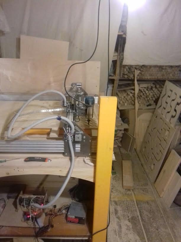

Тааак, теперь другая проблема появилась. Станок отрабатывает 8% 10% 84% проги встает на месте, либо движется не пойми куда и 3 вариант уходит в ноль. Я полагаю идут наводки на слаботочку от провода шпинделя.
Приложил фото, когда возникает ошибка (фото проги) ну и обстановку со станком.
Что изменилось: перевезли станок в др помещение, новый ноут, новый шпиндель. Все остальное осталось как и было.
Попробуй найти максимально короткий USB провод.
Т.к. контроллер питается от USB, может ноут не обеспечивает достаточное питание?
Я как-то с такой проблемой столкнулся (правда устройство было другое), нашел выход в виде активного USB хаба, который со своим блоком питания.
Сообщение Art665 »
Такс, воткнули стабилизатор напряжения, стал норм терь рабоатть. Но в конце все равно начинает ехать не пойми куда...((
selenur , спасибо, уже взял короткий, мб питания с ноута не хватает действительно...
