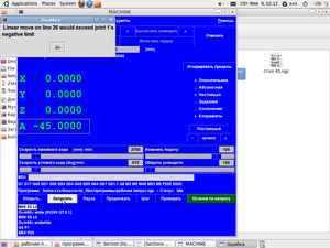

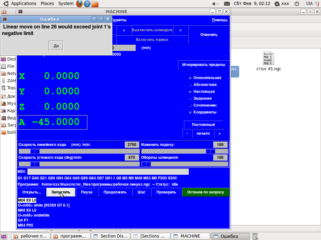

сто миллионов извиняюсь, я нашел старую , предварительную версию и с ней парюсь. все нашел.поставил. позиционируется. проблема с программой ж кода не выполняет м4s500 и встает , выдавая ошибку. в чем проблема?
рабочая линукс.ngc
(1.57 КБ) 979 скачиваний
Screenshot-12.png (1828 просмотров) <a class='original' href='./download/file.php?id=11720&mode=view' target=_blank>Загрузить оригинал (103.03 КБ)</a>
Сообщения: 8167
Репутация: 1589
Re: Агрегатный станок
Сообщение nkp »
ЗАВ писал(а):сто миллионов извиняюсь, я нашел старую , предварительную версию и с ней парюсь. все нашел.поставил. позиционируется. проблема с программой ж кода не выполняет м4s500 и встает , выдавая ошибку. в чем проблема?
но в той программе ,которую ты прикрепил - нет такого кода "м4s500 "
ЗАВ
Сообщения: 665
Зарегистрирован: 22 июн 2012, 07:43
Откуда: Орск Оренбургская область
Сообщение ЗАВ »
M4 S7000; - уточняю - игнорируется
m64p05; включение реле (тормоз) - выполняется
m64p04; включение реле (резбьбонарезание) выполняется и отключается . программа встала . выдала ошибку.
