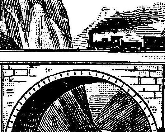

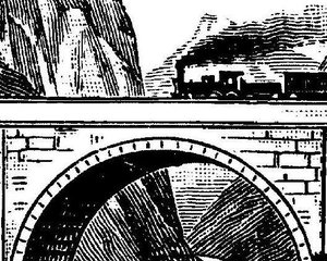

selenur писал(а):количество точек для прожига, по высоте и ширине, зависит от заданного размера точки лазера и указанного размера для выжигания.
У тебя чему равны эти параметры.
Точка лазера 0,2, размер заготовки 300х300мм
Стало быть получается 5 точек на мм или 1500 х1500=2250000 на всю картинку. А если учесть, что заготовка круглая, то 1767146 точек. Из них 2/3 не прожигаются... Остаются "всего" 600000 точек. Считаем дальше: 600000 точек умножаем на 0.025 секунд =15000 секунд или 4 часа 17 минут на прожиг точек, остальное время это перемещение... Если использовать более мощный лазер, можно сократить это время....

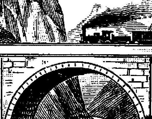

А чтобы сократить общее количество точек, нужно "увеличить" диаметр луча лазера. При "увеличении" диаметра с 0,2мм до 0,3мм программ стала весить 12,6М, а при диаметре 0,4 всего 7М. Соответственно и время обработки должно уменьшится. Но все надо проверять и записывать...
P.S. Вот несколько вариантов для гравюры. Диаметр точки от 0,2 до 0,5 мм. Разница минимальна...

Сформированы 4 УП из одной и той же картинки, но с разными диаметрами точки. Вот, что получилось:
0,2мм = 1 831 917 строчек программы
0,3мм = 814 051 строчек программы
0,4мм = 457 817 строчек программы
0,5мм = 292 753 строчек программы
Соответственно и время будет сильно отличаться...
https://vk.com/rom327
Единственное при увеличении точки мелкие детали могут потеряться, а так время конечно сокращается :-)

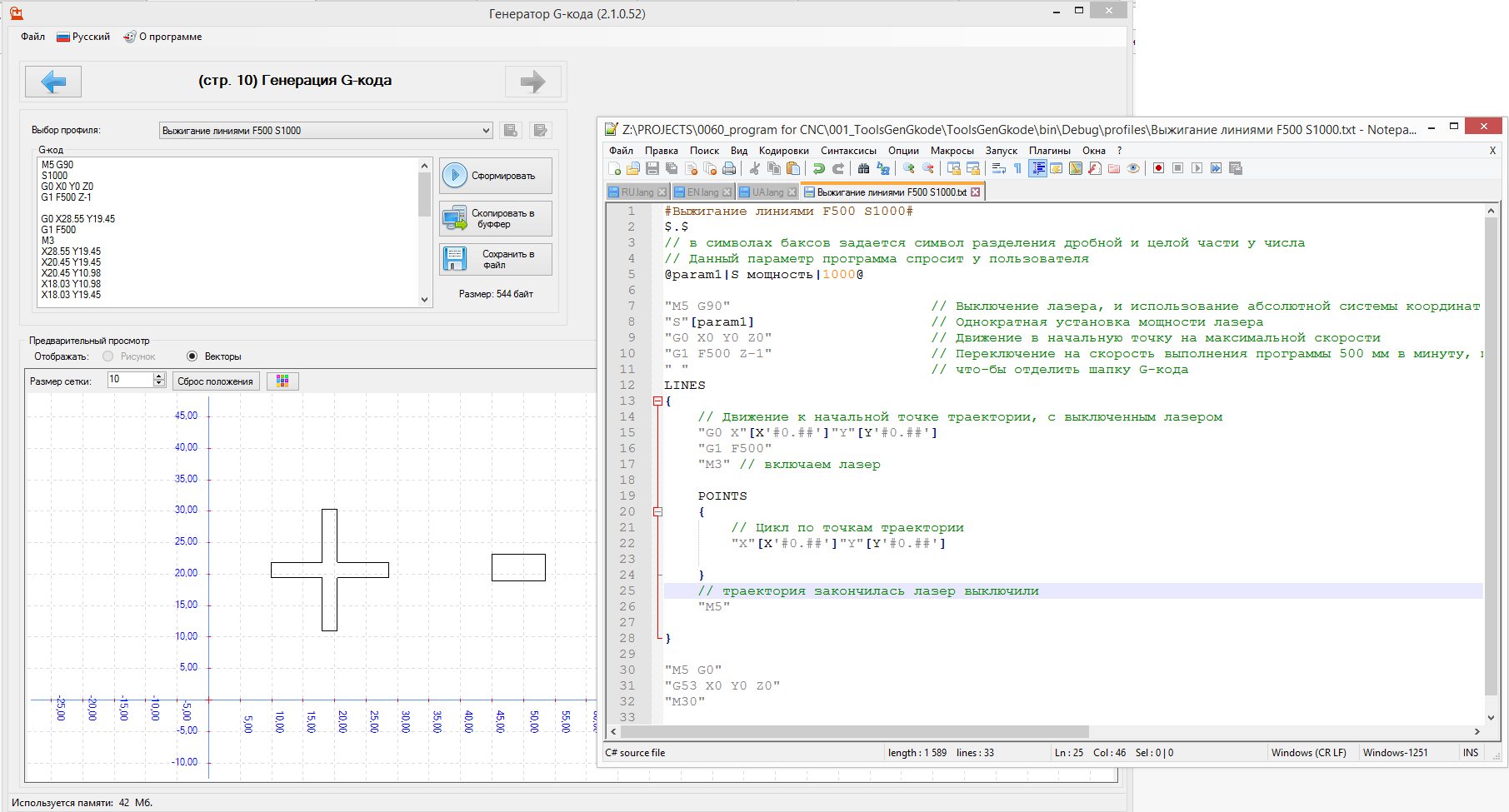

Сообщение Rom327 »
Сергей, приветствую!
Извини, что отрываю от отпуска.

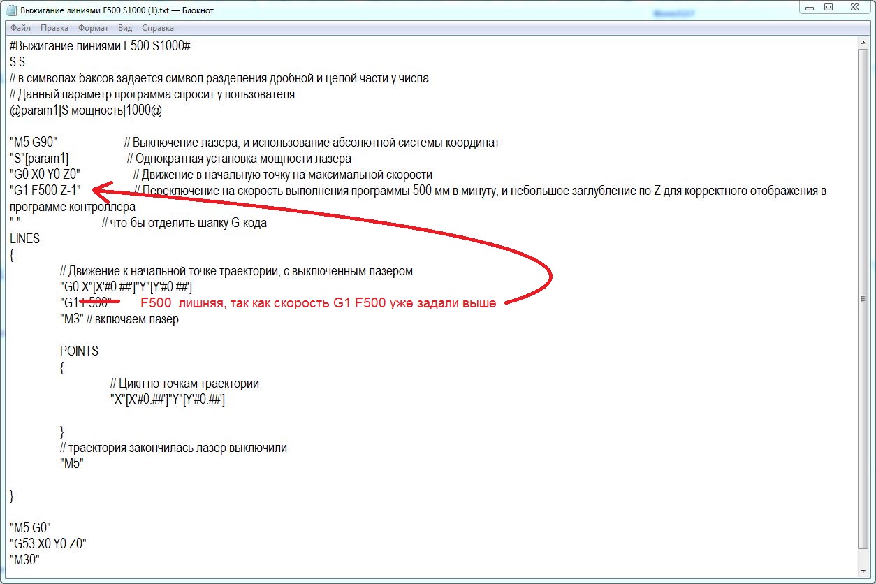

Помоги отредактировать профиль для рисунка линиями. Задача следующая: необходимо, чтобы только в начале программы задавалась мощность и скорость перемещения. Сейчас же мощность пишется перед каждым блоком линий, что не всегда удобно: надо чуть изменить мощность или скорость и приходится править программу в блокноте или создавать ее заново в твоей программе. Гораздо проще подправить в самой GRBL, в одной строке. Вот таким профилем я пользуюсь:
Выжигание линиями F500 S1000.txt
(281 байт) 1006 скачиваний
Как доберусь до компьютера и интернета. Помогу ;-)
Покажи из каких данных тебе нужно получить траекторию :-)
Например если это просто набор траекторий, для гравировки, вырезания лазером, то получается так:
2017-05-12_003126.jpg (2532 просмотра) <a class='original' href='./download/file.php?id=111214&mode=view' target=_blank>Загрузить оригинал (804.86 КБ)</a>
(1.04 КБ) 886 скачиваний
В тексте профиля весь текст после символов // считается обычным комментарием, и в генерацию G-кода не включается. Я его просто прокомментировал, что-бы понятнее было.

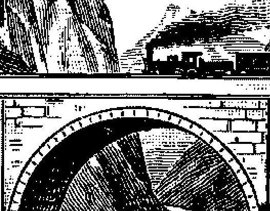

selenur писал(а): В тексте профиля весь текст после символов // считается обычным комментарием, и в генерацию G-кода не включается. Я его просто прокомментировал, что-бы понятнее было.
Спасибо за развернутый ответ!!! Я уже почти и сам допер, немного не хватило.... Немного подправил профиль, там же комментарий. Теперь можно менять и мощность и скорость только в начале программы:

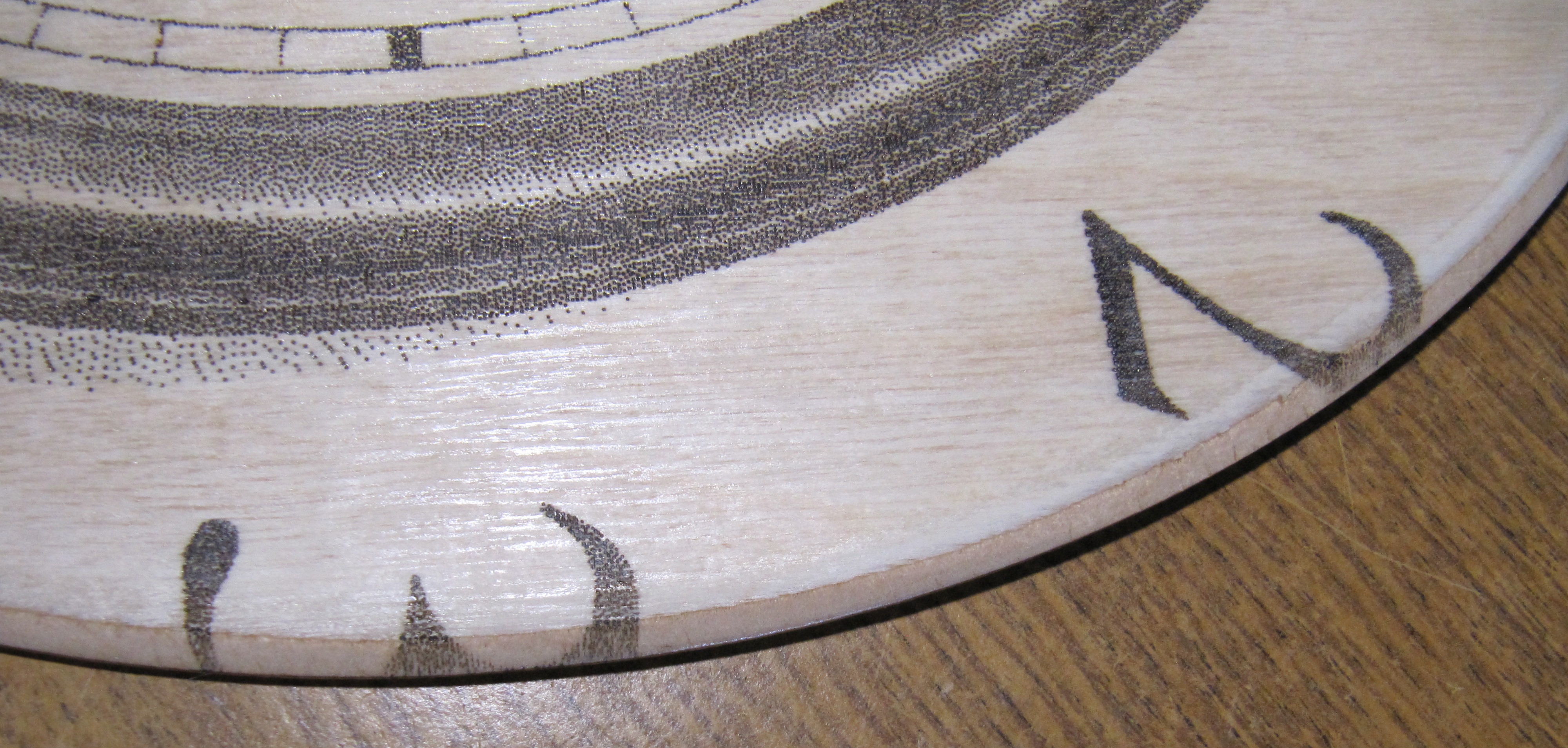

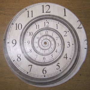

Купил в "Леонардо" заготовку для часиков. Фанерка 3мм, Ф300мм, F5000, G4 P0.2. Выжег часики:
IMG_0953.JPG (2478 просмотров) <a class='original' href='./download/file.php?id=111265&mode=view' target=_blank>Загрузить оригинал (1.5 МБ)</a>
Потом решил немного пошкурить и снять фаску. Пошкурил, снял фаску и обнаружил, что лазер прожег изображение и на втором слое фанеры! Причем верхний слой не сгорел!
IMG_0954.JPG (2478 просмотров) <a class='original' href='./download/file.php?id=111266&mode=view' target=_blank>Загрузить оригинал (1.85 МБ)</a>

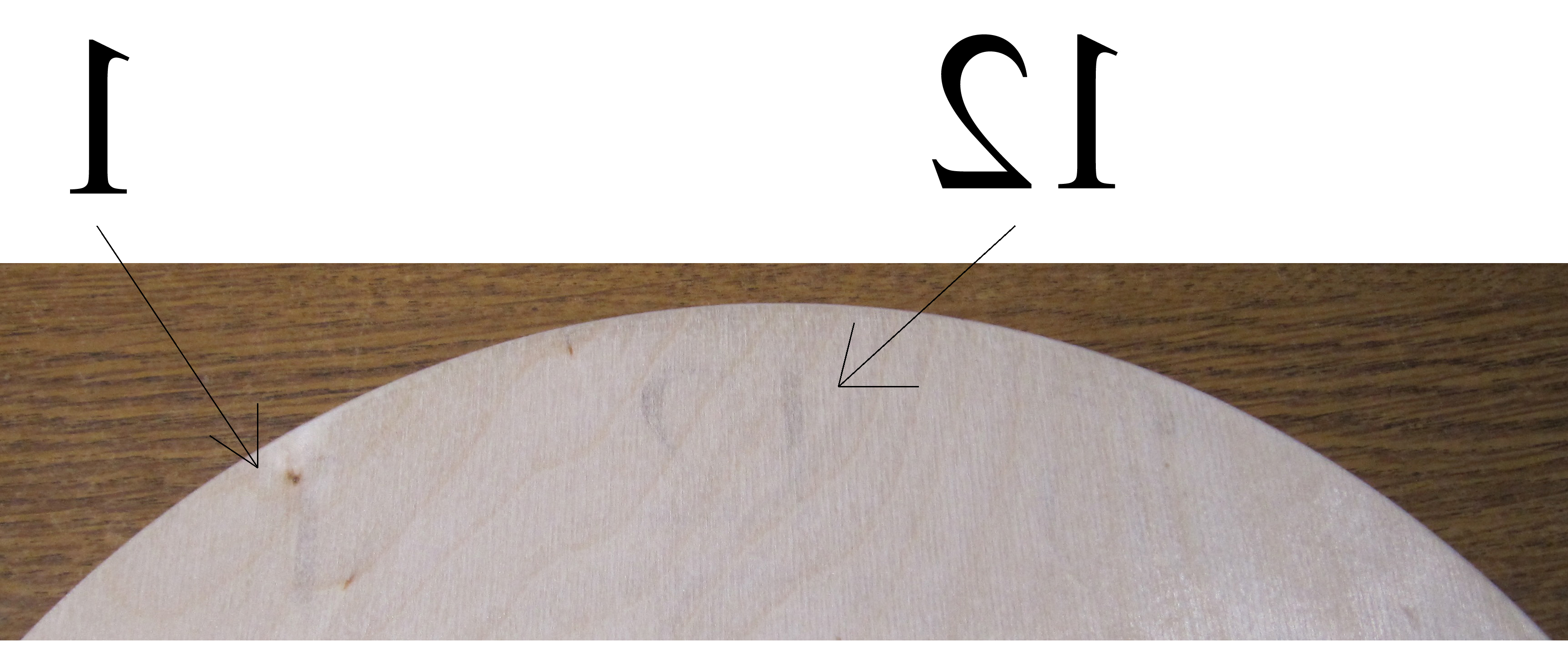

Каково же было мое удивление, когда на обратной стороне 3мм, 3-х слойной фанеры я обнаружил зеркальное отображение цифр с лицевой поверхности (1 12)! Это как? Фанера не прожжена насквозь, свет не просвечивает, а изображение есть? Изображение это не грязь и не сошкуривается!
IMG_0955-1.jpg (2456 просмотров) <a class='original' href='./download/file.php?id=111303&mode=view' target=_blank>Загрузить оригинал (1.51 МБ)</a>
То ли фанерка волшебная, то ли лазер... :thinking:
Последний раз редактировалось Rom327 12 май 2017, 20:18, всего редактировалось 1 раз.
А ты попробуй сделать так:
Положить чек с магазина, текстом вверх, сверху придавить фанеркой, и на ней что нибудь выжечь.
Если на чеке останутся следы лазера, то возможно хорошо нагревается до последнего слоя.

Я согласен с опытом с чеком: его немного нагрел (даже пальцами резко провести) и он чернеет. Но фанера, толстая плохо проводящая тепло еще и лежит на ламинированном ДСП .... и прожарилась... :thinking: прикольно...
