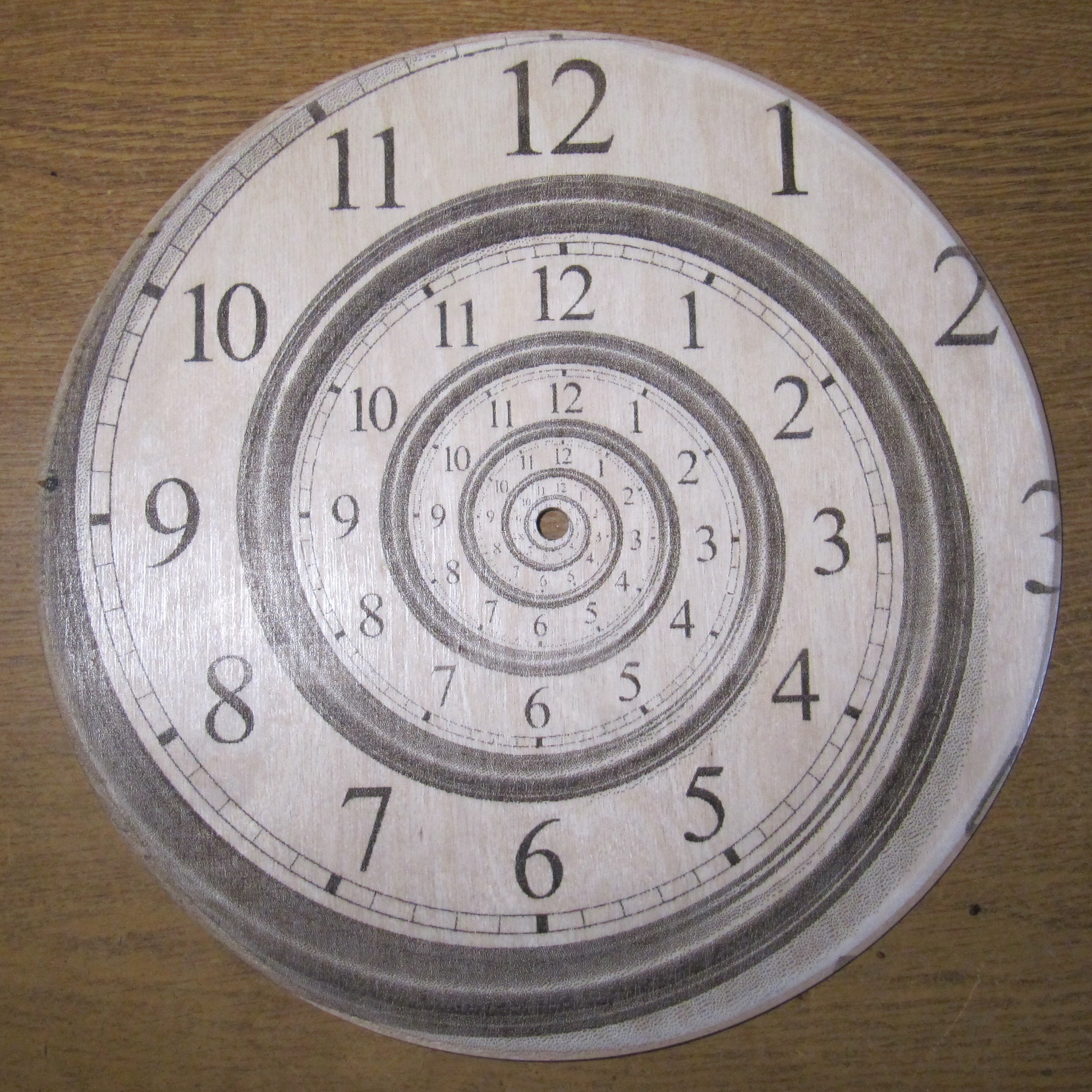

Позволю себе немного оффтопа:
Купил в "Леонардо" заготовку для часиков. Фанерка 3мм, Ф300мм, F5000, G4 P0.2. Выжег часики:
IMG_0953.JPG (2485 просмотров) <a class='original' href='./download/file.php?id=111265&mode=view' target=_blank>Загрузить оригинал (1.5 МБ)</a>
Потом решил немного пошкурить и снять фаску. Пошкурил, снял фаску и обнаружил, что лазер прожег изображение и на втором слое фанеры! Причем верхний слой не сгорел!
IMG_0954.JPG (2485 просмотров) <a class='original' href='./download/file.php?id=111266&mode=view' target=_blank>Загрузить оригинал (1.85 МБ)</a>
Каково же было мое удивление, когда на обратной стороне 3мм, 3-х слойной фанеры я обнаружил зеркальное отображение цифр с лицевой поверхности (1 12)! Это как? Фанера не прожжена насквозь, свет не просвечивает, а изображение есть? Изображение это не грязь и не сошкуривается!
IMG_0955-1.jpg (2463 просмотра) <a class='original' href='./download/file.php?id=111303&mode=view' target=_blank>Загрузить оригинал (1.51 МБ)</a>
То ли фанерка волшебная, то ли лазер... :thinking:
Последний раз редактировалось Rom327 12 май 2017, 20:18, всего редактировалось 1 раз.
https://vk.com/rom327
А ты попробуй сделать так:
Положить чек с магазина, текстом вверх, сверху придавить фанеркой, и на ней что нибудь выжечь.
Если на чеке останутся следы лазера, то возможно хорошо нагревается до последнего слоя.
Rom327
Сообщения: 2760
Репутация: 437
Настоящее имя: Роман
Откуда: Подольск
Сообщение Rom327 »
selenur писал(а):А ты попробуй сделать так:
Я согласен с опытом с чеком: его немного нагрел (даже пальцами резко провести) и он чернеет. Но фанера, толстая плохо проводящая тепло еще и лежит на ламинированном ДСП .... и прожарилась... :thinking: прикольно...
