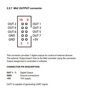

В документации описан разъем:
2016-07-25_224936.jpg (4030 просмотров) <a class='original' href='./download/file.php?id=85631&mode=view' target=_blank>Загрузить оригинал (110.96 КБ)</a>

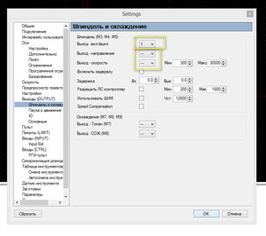

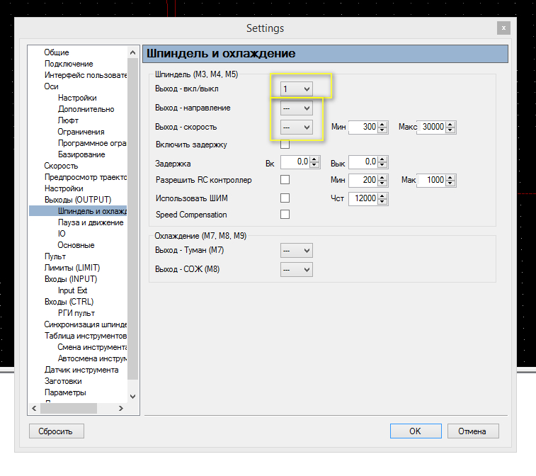

Настройка тут:
2016-07-25_225040.jpg (4030 просмотров) <a class='original' href='./download/file.php?id=85632&mode=view' target=_blank>Загрузить оригинал (211.63 КБ)</a>
Позволяет индивидуально настроить какой выход, за что будет отвечать.

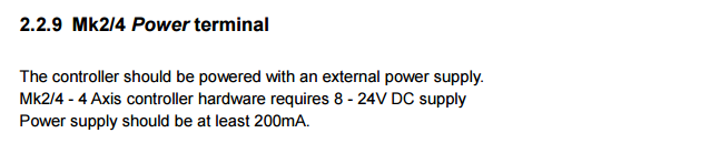

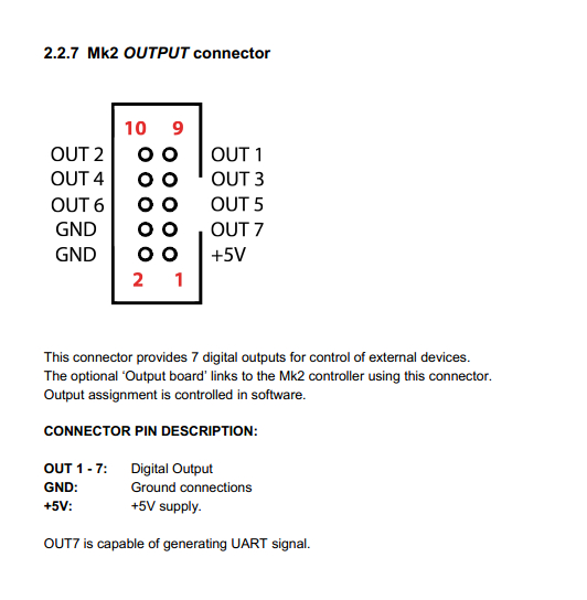

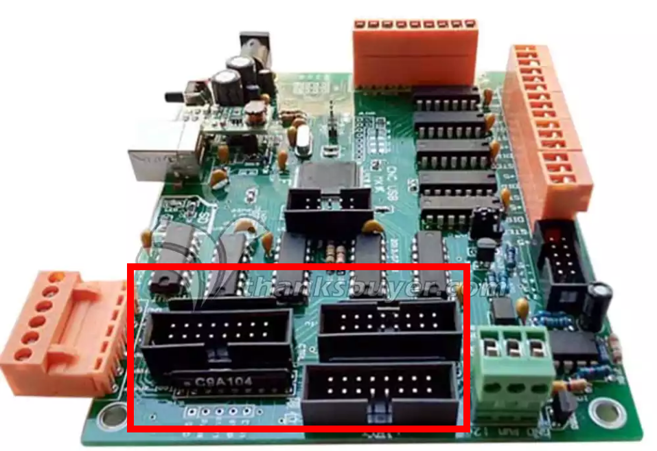

Народ, подскажите, в мануале на МК2 нашел такую штуку:
Безымянный311.png (3743 просмотра) <a class='original' href='./download/file.php?id=87140&mode=view' target=_blank>Загрузить оригинал (16.97 КБ)</a>
он же вроде бы от USB питается, не - там стоит переключатель насколько я понял: от usb питаться или от внешнего источника?
Т.е. помимо USB на него нужно еще питание подводить?

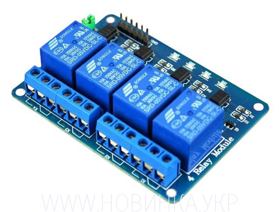

И по поводу выходов вопрос: если я хочу, что бы помпа шпинделя водяного включалась вместе с ним, то как работают выходы? Это просто "сухой контакт"? А какова тогда их нагрузочная способность? Потянут они 70Вт 220В, или нужно ставить промежуточное реле?
Re: Управление контроллером MK1 и MK2 (planet-cnc)
trafbite писал(а):Народ, подскажите, в мануале на МК2 нашел такую штуку:
Вложение Безымянный311.png больше недоступно
Контроллеры начиная со 2-й версии, могут работать автономно, поэтому этот дополнительный разъем позволят удобно подключать внешнее питание.
Если питается от USB то подводить не нужно.
У контроллера цифровые выходы, и к ним сразу нагрузку подключать нельзя, но можно подключить через:
rele.png (3730 просмотров) <a class='original' href='./download/file.php?id=87143&mode=view' target=_blank>Загрузить оригинал (685.46 КБ)</a>
И тогда уже можно вкл/выкл, всё что угодно.

Но, все равно, какой принцип с этим блоком?
Мы же должны подать ему на катушку напряжение, что бы замкнулись главные контакты и включилась нагрузка.
А что бы это напряжение на катушку подать, нужно его скоммутировать выходом контроллера, т.е. мы подаем на выход контроллера какое-то напряжение, выход коммутируется (замыкается) и это напряжение идет на катужку приведенного тобой блока. Так вот и вопрос: если напряжение питания катушки блока например 24В, то можем ли мы эти 24В коммутировать выходом контроллера?
Если посмотришь на фотку, то там в верху есть контакты, которые соединяются с выходами контроллера, и отдельным питанием например 12 вольт, на реле подается 12 вольт, только тогда, когда с микроконтроллера идет сигнал на оптрон, который в свою очередь уже коммутирует реле.
Часто видел релейные блоки с транзисторами, через которые так-же происходит управление релешками.
Сами выходы микроконтроллера особо нельзя нагружать, поэтому используются различные "ключи".

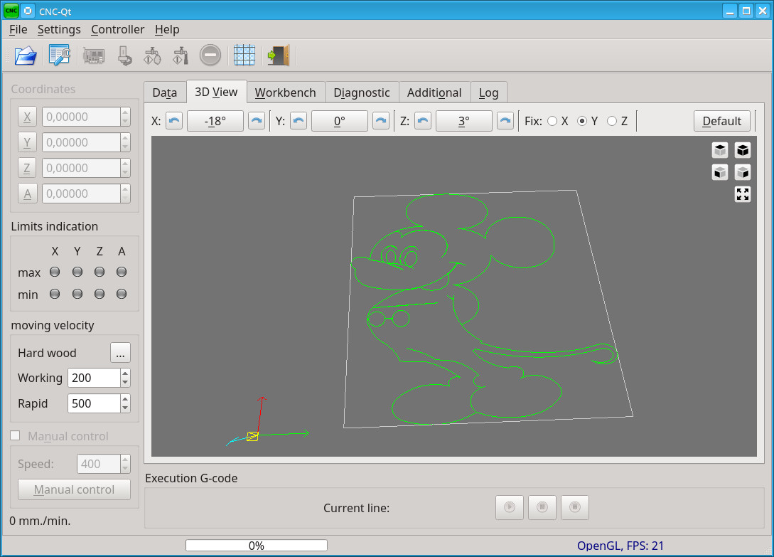

Вот, сделал переход на OpeGL ES 2.0. Пришлось переделывать на основу GLSL (GL Shader Language), зато работает напрямую на слабых видеоконтроллерах, в том числе и на Rasberry Pi. Огромное спасибо Сергею за ссылку на grblControl.
Некоторые кнопки сделал, как и в том проекте.
cnc-es2-1.jpg (3667 просмотров) <a class='original' href='./download/file.php?id=87444&mode=view' target=_blank>Загрузить оригинал (134.47 КБ)</a>
