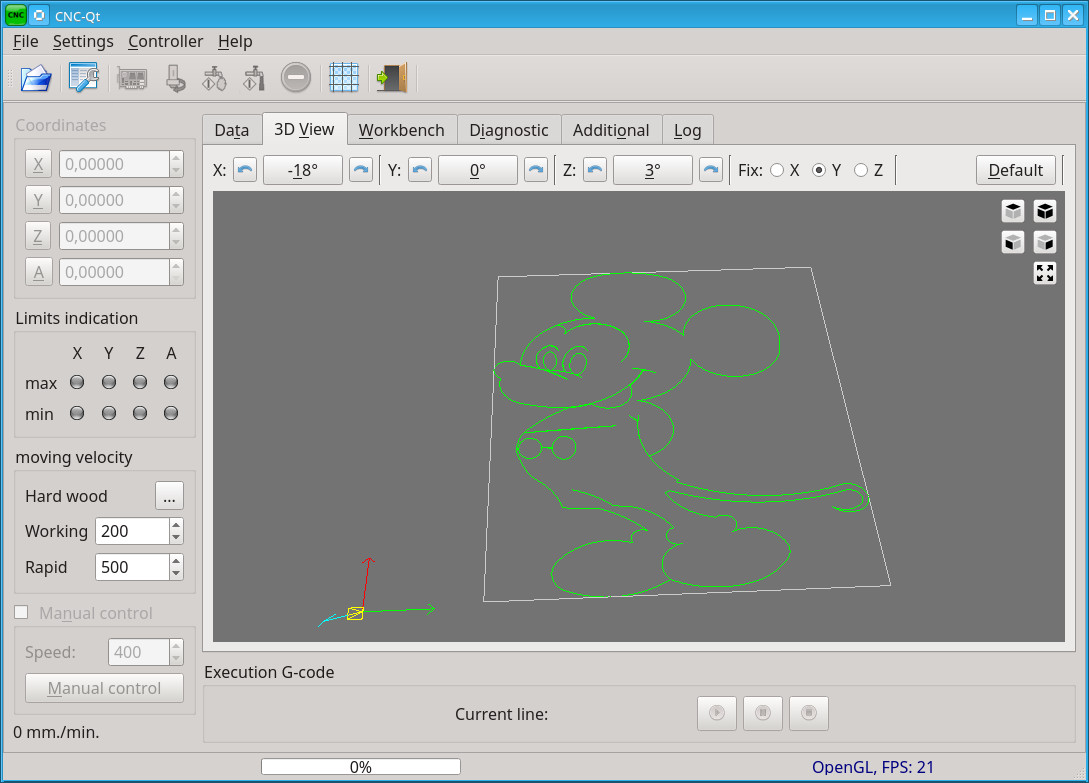

Сообщение Karbofos »
Вот, сделал переход на OpeGL ES 2.0. Пришлось переделывать на основу GLSL (GL Shader Language), зато работает напрямую на слабых видеоконтроллерах, в том числе и на Rasberry Pi. Огромное спасибо Сергею за ссылку на grblControl.
Некоторые кнопки сделал, как и в том проекте.
cnc-es2-1.jpg (3654 просмотра) <a class='original' href='./download/file.php?id=87444&mode=view' target=_blank>Загрузить оригинал (134.47 КБ)</a>
