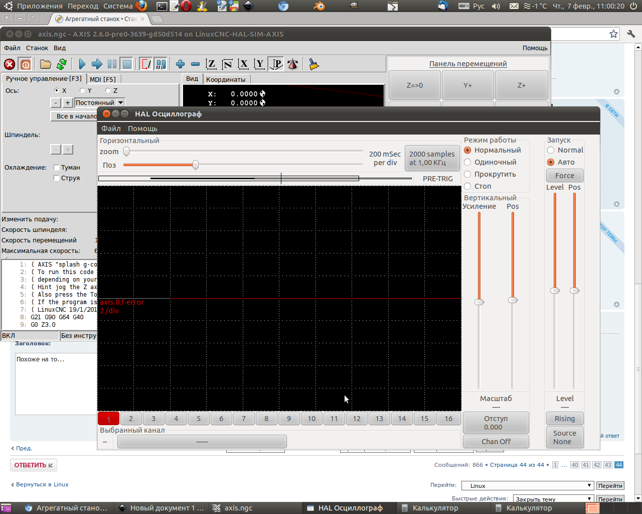

поставь еще больше этот параметр, в принципе, он для шаговой оси без энкодера не столь важен.
И еще добавь MIN_FERROR = 10
т.е
FERROR = 10
MIN_FERROR = 1
если будет вылетать посмотри в halscope пин
axis.N.f-error OUT FLOAT
The actual following error
И результаты / скриншоты сюда скидывай.

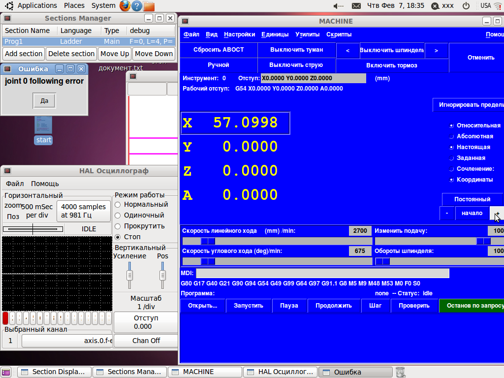

Nick писал(а):FERROR = 10MIN_FERROR = 1
- сделано, результат без изменений - вырубается.
Nick писал(а):если будет вылетать посмотри в halscope пин axis.N.f-error OUT FLOATThe actual following error
- распиши поподробнее где и как посмотреть ?
мне кажется такая штука появилась после последних изменений - доводка позиционирования стола, смены линукса/экрана на синий фон.

ЗАВ писал(а): сделано, результат без изменений - вырубается.
Вырубается именно по Ferror именно 0 оси?
ЗАВ писал(а):мне кажется такая штука появилась после последних изменений - доводка позиционирования стола, смены линукса/экрана на синий фон.
Это к 0 оси не относится.
Подробнее:
Станок - HAL-скоп. Там трыкаешь на 1 канал, выбираешь axis.0.ferror, ставишь Запуск - Авто. И едешь куда-нибудь осью, как только картинка начиванет меняться делаешь скриншот.

Nick писал(а):Станок - HAL-скоп.
извини не пойму где это искать ?
Re: Агрегатный станок
Меню - Станок - HAL скоп.
А, у тебя TkEMC... Ну тоже в меню ищешь или HAL скоп или HAL scope.

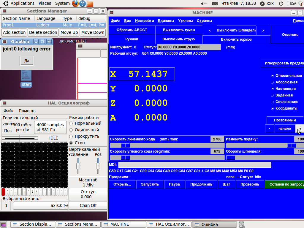

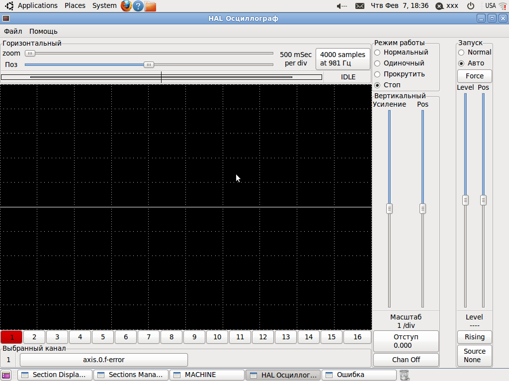

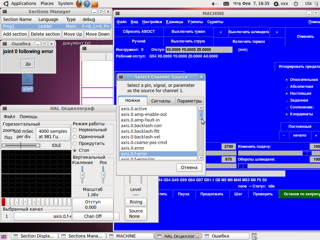

Сообщение ЗАВ »
ничего не меняется на осцилиграфе, просто встал и все - сбросился авост.
Screenshot-6.png (1606 просмотров) <a class='original' href='./download/file.php?id=11661&mode=view' target=_blank>Загрузить оригинал (160.19 КБ)</a>
Screenshot-7.png (1606 просмотров) <a class='original' href='./download/file.php?id=11662&mode=view' target=_blank>Загрузить оригинал (160.85 КБ)</a>
Screenshot-8.png (1606 просмотров) <a class='original' href='./download/file.php?id=11663&mode=view' target=_blank>Загрузить оригинал (183.97 КБ)</a>
Screenshot-9.png (1606 просмотров) <a class='original' href='./download/file.php?id=11664&mode=view' target=_blank>Загрузить оригинал (75.07 КБ)</a>
Странно, почему у тебя канал не подписан... И вроде как он равен 0...
Скинь еще раз свой ini.

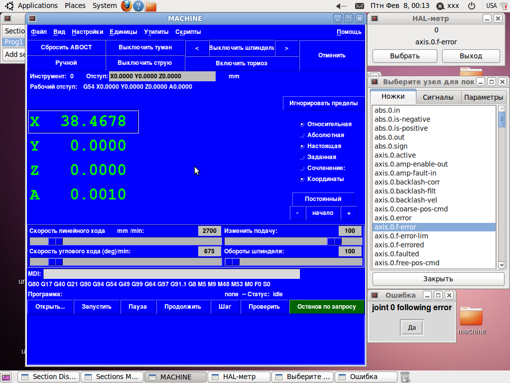

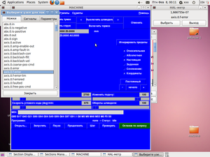

Ну как раньше, надо посмотреть реальное значение пина. Тогда будет яснее, в чем проблема. Рядом с hal scope должен быть hal show. (или hal watch)
ЗАВ
Сообщения: 665
Зарегистрирован: 22 июн 2012, 07:43
Откуда: Орск Оренбургская область
Сообщение ЗАВ »
Nick писал(а):Ну как раньше, надо посмотреть реальное значение пина. Тогда будет яснее, в чем проблема. Рядом с hal scope должен быть hal show. (или hal watch)
сделать все как с hal scope , только в hal show?
Сообщение ЗАВ »
это?
Screenshot-10.png (1577 просмотров) <a class='original' href='./download/file.php?id=11685&mode=view' target=_blank>Загрузить оригинал (227.35 КБ)</a>
Screenshot-11.png (1577 просмотров) <a class='original' href='./download/file.php?id=11686&mode=view' target=_blank>Загрузить оригинал (175.39 КБ)</a>

А если паузу поставить между стоп и реверс? т.е. добавить G4 P0.1.
ЗАВ писал(а):это?
Это, а там на нем значение не скачет?
Все, что с e-03 и так далее можно в учет не брать (e-3 - это /1000), интересуют значения без "e"
ЗАВ
Сообщения: 665
Сообщение ЗАВ »
Nick писал(а):Это, а там на нем значение не скачет?
во время движения скачет - меняется . как только встал-сразу 0.
Nick писал(а):се, что с e-03 и так далее можно в учет не брать (e-3 - это /1000), интересуют значения без "e"
- это не понял- я что то не так сделал?
Больше 10 поднимается?
ЗЫ я правильно понимаю, что на этой оси обратной связи нет?
