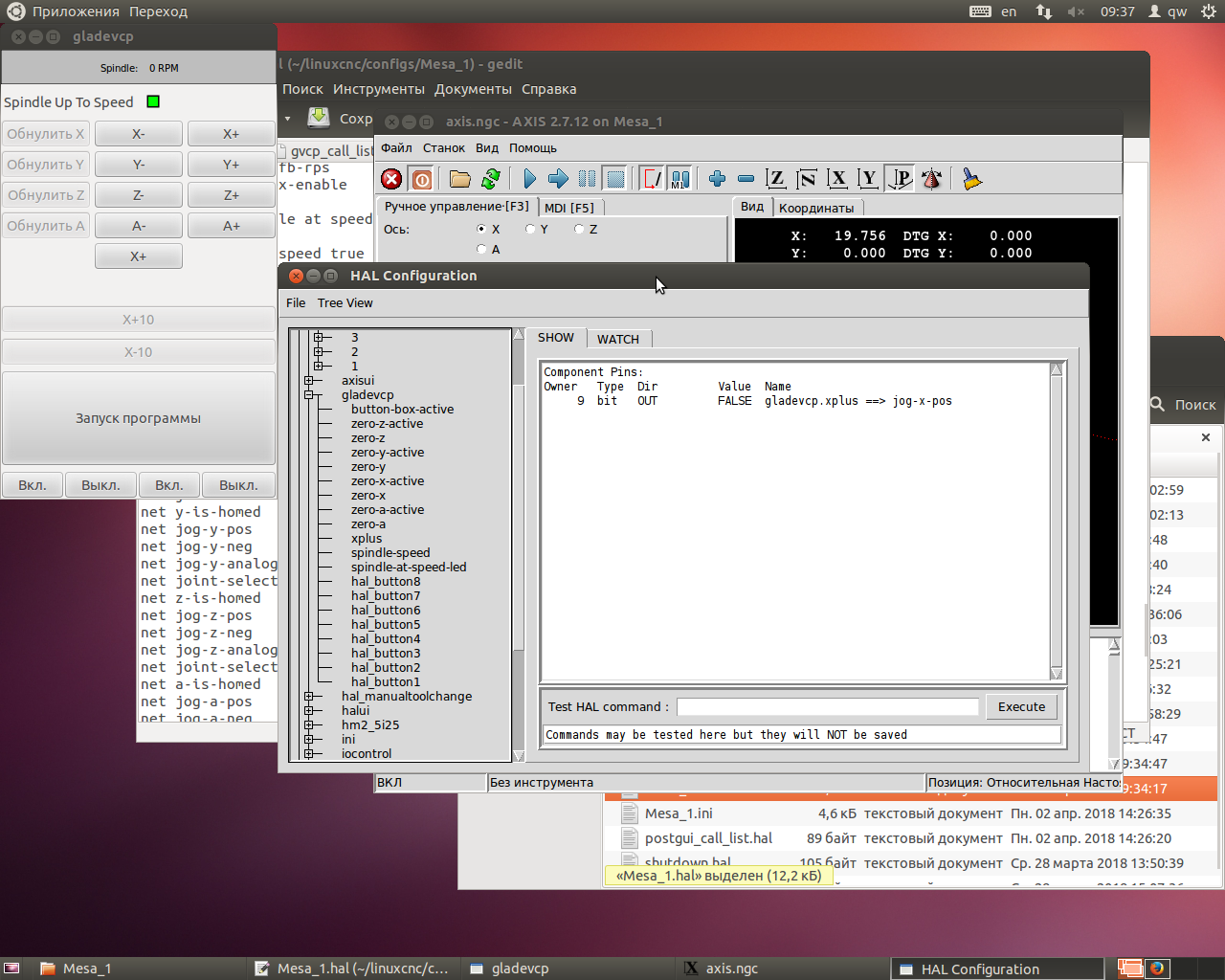

Добрый день! Нужна помощь!
В Gladevcp взял стандартную панель и создаю hal кнопку - hal_button1
В файле, который указан в ini
"POSTGUI_HALFILE = postgui_call_list.hal"
создаю строку
net remote-hal.button1 gladevcp.hal_button1 halui.jog.0.plus
То есть, чтобы при нажатии на эту кнопку станок по оси Х ехал в плюс.
При запуске получаю ошибку
Debug file information:
/usr/bin/gladevcp:245: GtkWarning: IA__gtk_window_resize: assertion `width > 0' failed
  window.resize( int(t[0]), int(t[2]) )
Exception in Tkinter callback
  File "/usr/lib/python2.7/lib-tk/Tkinter.py", line 1413, in __call__
    return self.func(*args)
  File "/usr/bin/axis", line 1325, in jogspeed_listbox_change
    if isinstance(value, str): value = value.encode('utf-8', 'replace')
UnicodeDecodeError: 'ascii' codec can't decode byte 0xd0 in position 0: ordinal not in range(128)
postgui.hal:7: Pin 'halui.jog.0.plus' was already linked to signal 'jog-x-pos'
6723
  PID TTY      STAT   TIME COMMAND
6776
Stopping realtime threads
Unloading hal components
Без этой строки все запускается.
Пробовал добавлять там же строку скорости,
setp halui.jog-speed 100
тогда ругается на неё. Где ошибка?

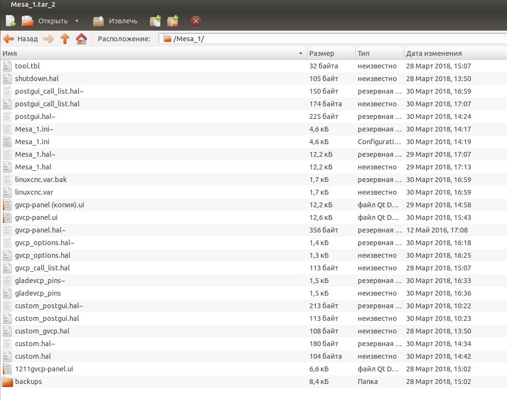

В приложении архив со всеми файлами настроек.
Пины gladevcp видно
qw@CNC:~$ halcmd show | grep gladevcp
     9  User  gladevcp                                         3771 ready
     9  bit   IN          FALSE  gladevcp.button-box-active <== machine-is-on
     9  bit   OUT         FALSE  gladevcp.hal_button1
     9  bit   IN           TRUE  gladevcp.spindle-at-speed-led <== spindle-at-speed
     9  float IN              0  gladevcp.spindle-speed <== spindle-vel-cmd-rpm-abs
     9  bit   OUT         FALSE  gladevcp.zero-a ==> MDI-zeroa
     9  bit   IN          FALSE  gladevcp.zero-a-active <== a-is-homed
     9  bit   OUT         FALSE  gladevcp.zero-x ==> MDI-zerox
     9  bit   IN          FALSE  gladevcp.zero-x-active <== x-is-homed
     9  bit   OUT         FALSE  gladevcp.zero-y ==> MDI-zeroy
     9  bit   IN          FALSE  gladevcp.zero-y-active <== y-is-homed
     9  bit   OUT         FALSE  gladevcp.zero-z ==> MDI-zeroz
     9  bit   IN          FALSE  gladevcp.zero-z-active <== z-is-homed
                         <== gladevcp.zero-a
                         <== gladevcp.zero-x
                         <== gladevcp.zero-y
                         <== gladevcp.zero-z
                         ==> gladevcp.zero-a-active
                         ==> gladevcp.button-box-active
                         ==> gladevcp.spindle-at-speed-led
                         ==> gladevcp.spindle-speed
                         ==> gladevcp.zero-x-active
                         ==> gladevcp.zero-y-active
                         ==> gladevcp.zero-z-active
Что не так? Почему Pin 'halui.jog.0.plus' was already linked to signal 'jog-x-pos'?

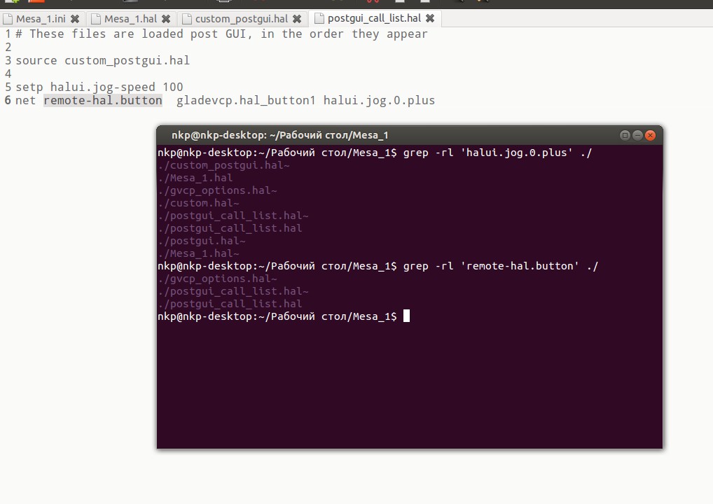

Сообщения: 8167
Репутация: 1589
Re: GladeVCP и PyVCP для начинающих
Сообщение nkp »
второй раз уже не надо (нельзя) имя пина писать
надо имя сигнала использовать
тебе проще всего убрать строку
net jog-x-pos halui.jog.0.plus
но "правильней" так:
# These files are loaded post GUI, in the order they appear
source custom_postgui.hal
#net remote-hal.button  gladevcp.hal_button1 halui.jog.0.plus
net jog-x-pos gladevcp.hal_button1
(это если оставлять в основном файле строку net jog-x-pos halui.jog.0.plus)
искать "двойные " записи по конфигу:
Выделение_104.jpg (4887 просмотров) <a class='original' href='./download/file.php?id=136188&mode=view' target=_blank>Загрузить оригинал (86.62 КБ)</a>

nkp писал(а):тебе проще всего убрать строку
nkp писал(а):но "правильней" так:
В обоих случаях пишет "Pin jog-x-pos does not exist"
Сделал по совету solo следующее:
в основном файле hal добавил пин кнопки в строку "net jog-x-pos halui.jog.0.plus gladevcp.xplus"
Программа запускается, в халшоу пин и сигнал связаны (скриншот)
crhbyijn.png (4866 просмотров) <a class='original' href='./download/file.php?id=136226&mode=view' target=_blank>Загрузить оригинал (394.96 КБ)</a>
Но кнопка работать не хочет пока.

Удалил запись, вернул запись "net my-jogxplus halui.jog.0.plus gladevcp.xplus" в кастом.хал и запускаю с включенным питанием. При запуске программы проходит сигнал на шаговик, он дергается и потом программа вылетает со старой ошибкой. "Pin 'halui.jog.0.plus' was already linked to signal 'jog-x-pos'"
Попробовал написать "net jog-x-pos gladevcp.xplus" тогда тот же дебаг, что и выше.
Буду искать совпадения в конфигах.

ASV писал(а):В обоих случаях пишет "Pin jog-x-pos does not exist"
ASV писал(а):В файле конфигурации станка cnc.hal
а где тут cnc.hal:
Выделение_105.jpg (4830 просмотров) <a class='original' href='./download/file.php?id=136313&mode=view' target=_blank>Загрузить оригинал (180.15 КБ)</a>
это же твой конфиг ,который выше в архиве?
