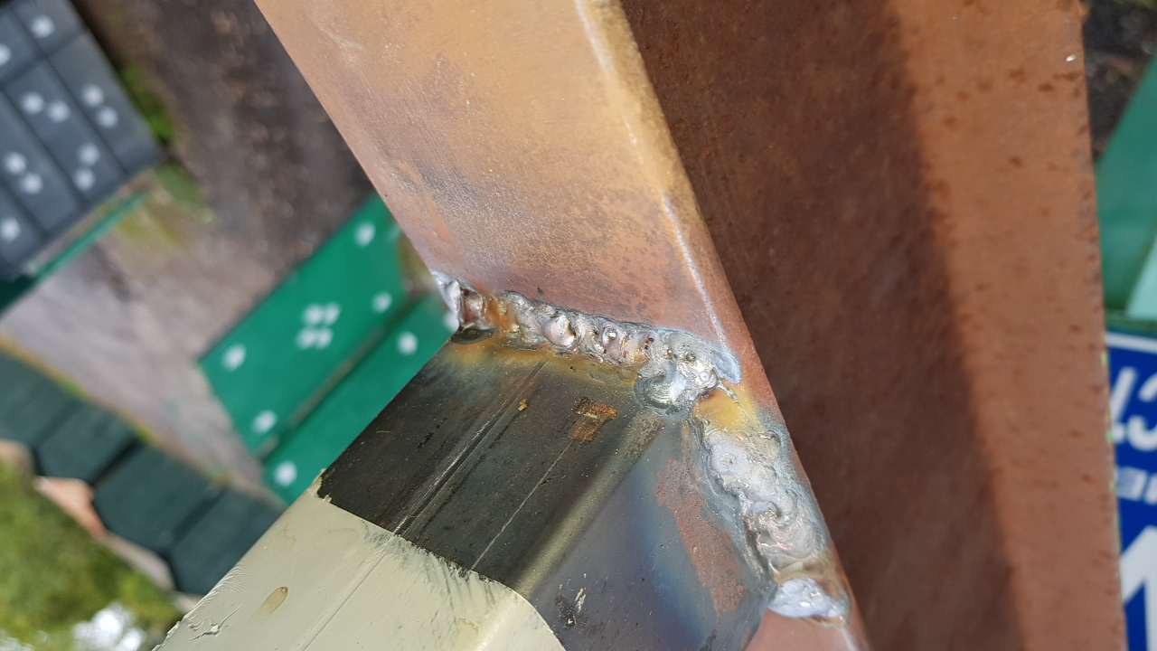

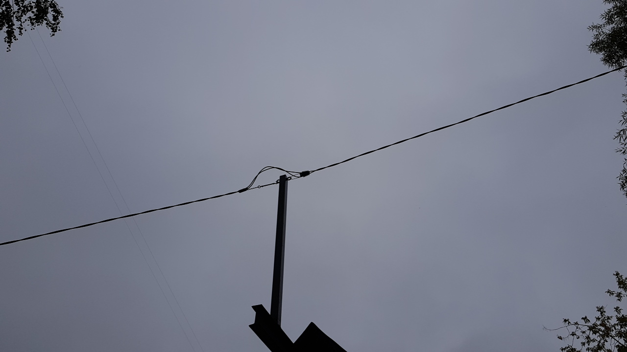

Два дня ударными темпами в одно лицо провел свет в гараж. 70 метров СИП2 2Х16. Даже варить научился, в одном месте пришлось делать самодельную опору из квадратной трубы 60х60 и приваривать ее к двутавру въездных ворот... все это навесу на высоте.
Очень давно хотел тиг сварочник... наверное с год присматривался, а тут сам бог велел :) В общем учусь варить теперь, пока все очень нравится, но нехватает наставника рядом. Аппарат умеет ac/dc. Алюминий пока не пробовал.

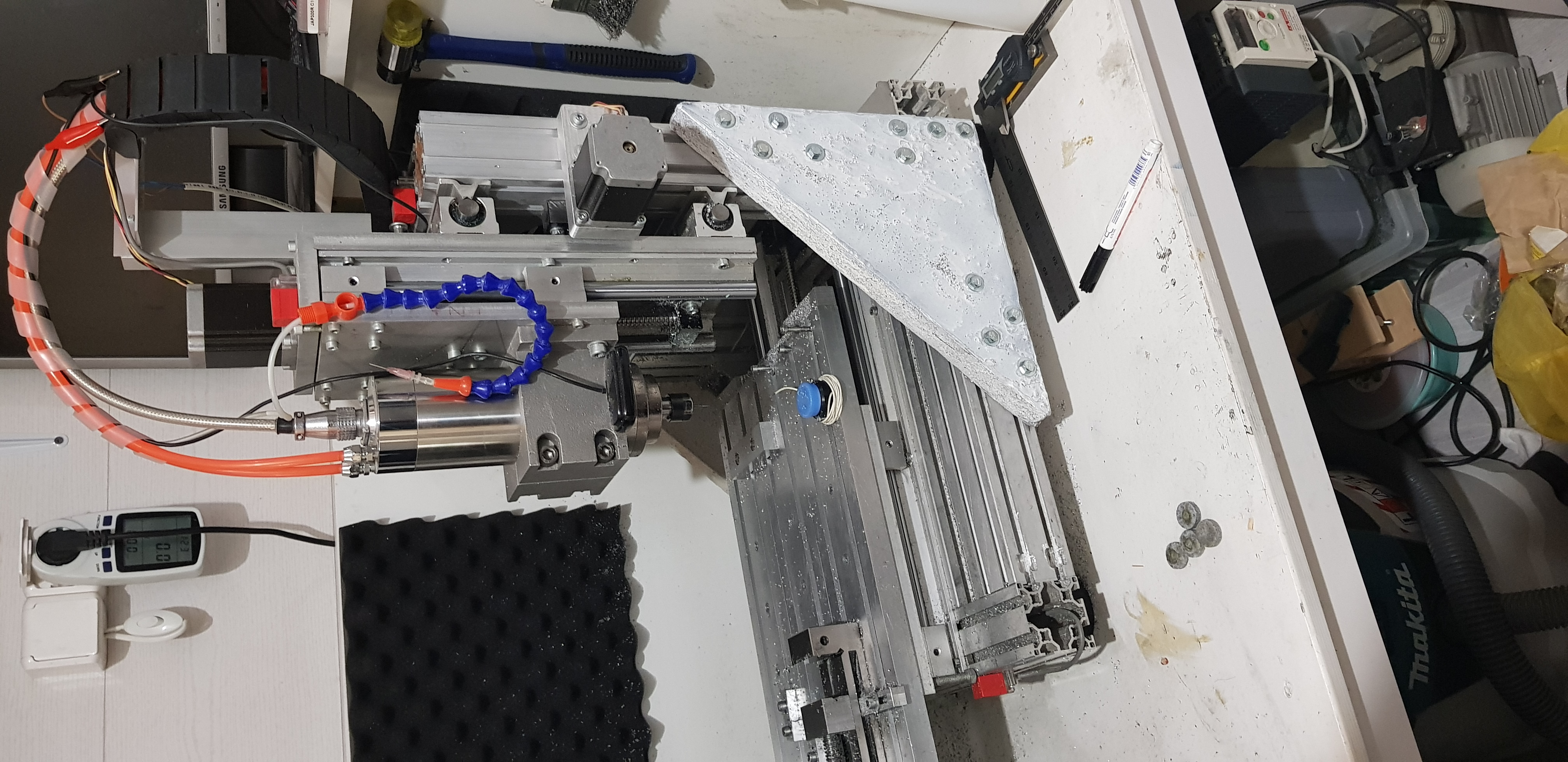

Я помоему уже где-то писал, что жесткость выросла в 3 раза после установки.
20190907_004320.jpg (5469 просмотров) <a class='original' href='./download/file.php?id=168589&mode=view' target=_blank>Загрузить оригинал (2.61 МБ)</a>
Если впереться в станину, индикатор упереть в держатель шпинделя, а самому потянуть за хобот где фреза - максимум 5-6 соток, все что могу выдавить.
Если честно, то все эти замеры с безменами и прочим - детский лепет. они не показывают ничего абсолютно, ибо есть такие параметры как упругость станка, его резонансная частота и прочее.
Извините за фото, но разминайте шею, ничего не могу поделать :hehehe:
Надо бы еще ребра на ось Z сделать как-нибудь...

Re: Проект фрезера по дереву и не очень
Немного страшненький, но сойдет! Как монстрик Франкенштейна :hehehe:
ScrewDriver писал(а):Извините за фото, но разминайте шею, ничего не могу поделать
я на компе поворачиваю фото туда и обратно, а потом сохраняю и так выкладываю. (тогда норм отображается, видимо форум не учитывает данные положения акселерометра записанные в файле)

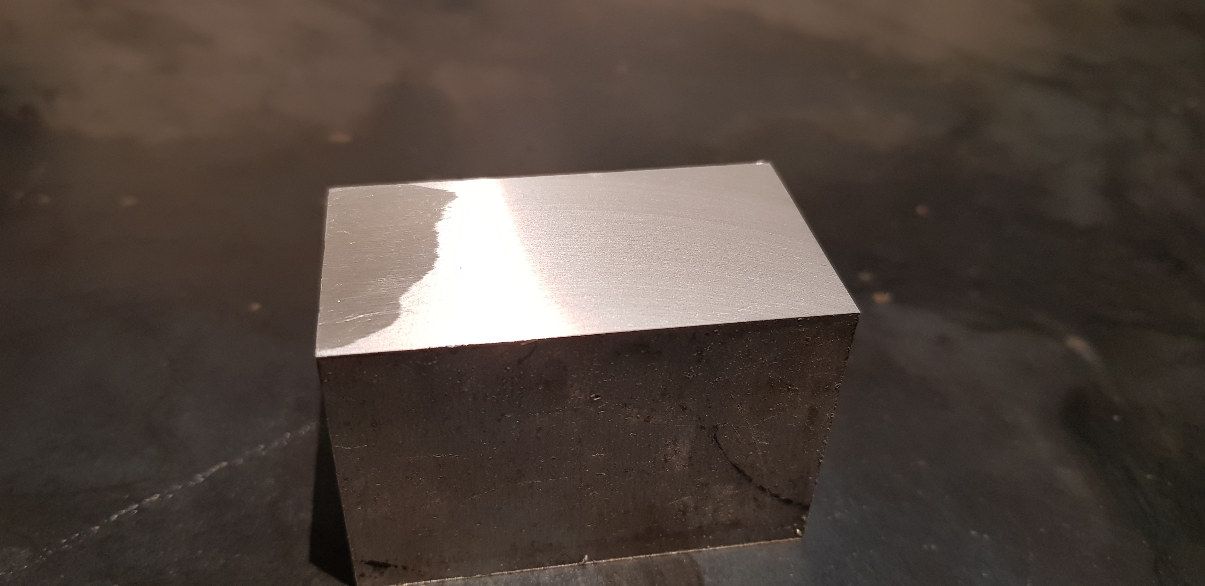

Chili писал(а):Иф ,иф,какая роскошь :D

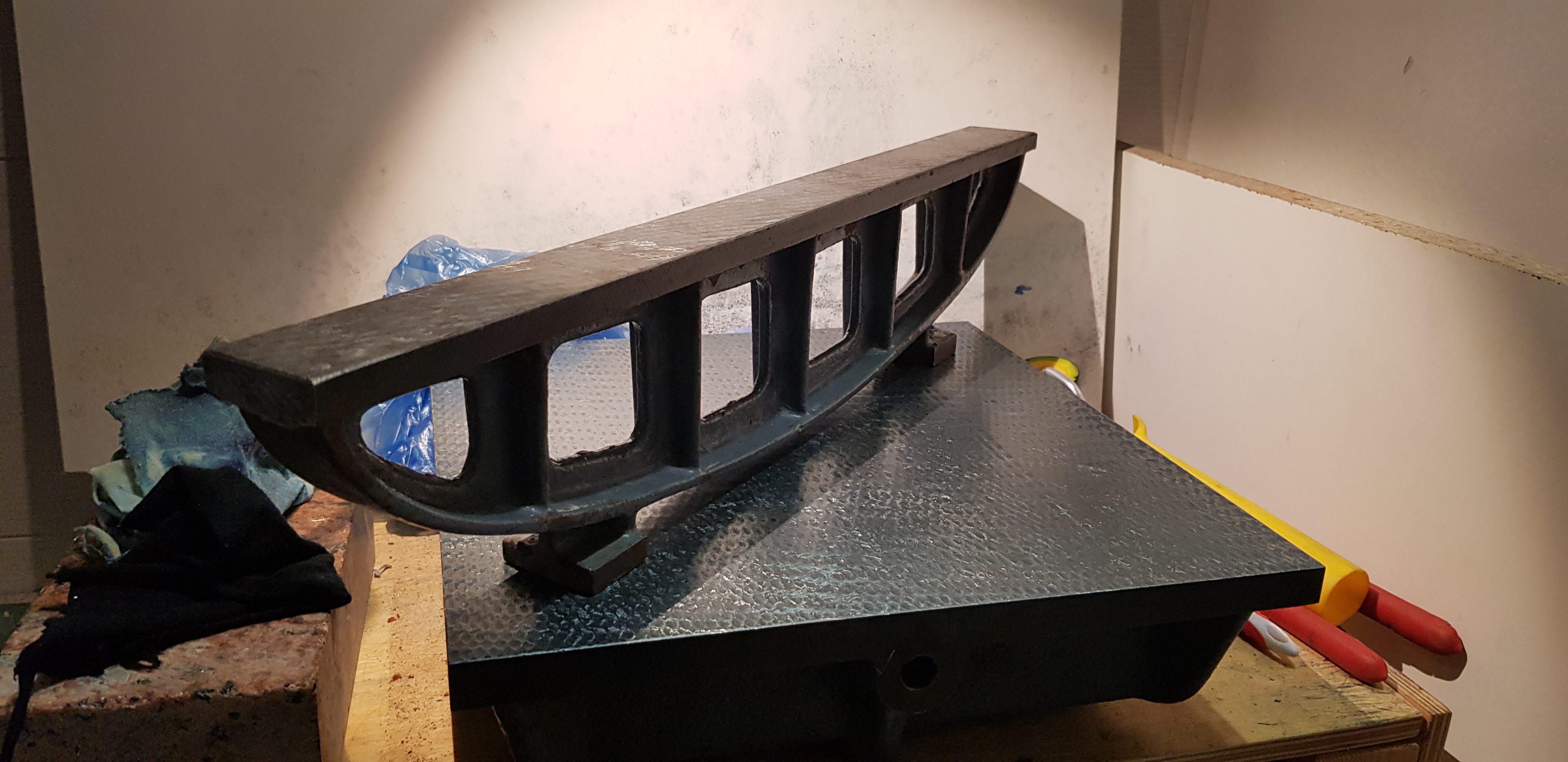

Пока не очень... во 2 класс попадает, если не брать краешки в 1-2 см.
Буду думать что с этой саблей делать....
хочется гранитный кусманчек 630*400*100 класса нуль-нуль отхватить, но дал себе зарок - пока трон для него из нержавейки не сооружу - ни ни :hehehe:
Мой Ютуб канал.
Сообщения: 2477
А плита под ним какого класса? А то можно вывести в класс плиты.
ScrewDriver
Сообщения: 1942
Репутация: 498
Настоящее имя: Василий
Сообщение ScrewDriver »
nevkon писал(а):А плита под ним какого класса? А то можно вывести в класс плиты.
На плите выбито 1. Забирал новой в консерве так же, но там были ямы в 0.2мм и она шабрилась. Вообще плита была странная. После мех шабровки, но волны такие были, что глазом видно.
На мосте кстати тоже 1 класс значится. У моста центральная часть сейчас ровнее плиты, но что-то я устал шабером махать.
Я думаю все скопом отдать попробовать на шлифовку - авось приведут

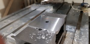

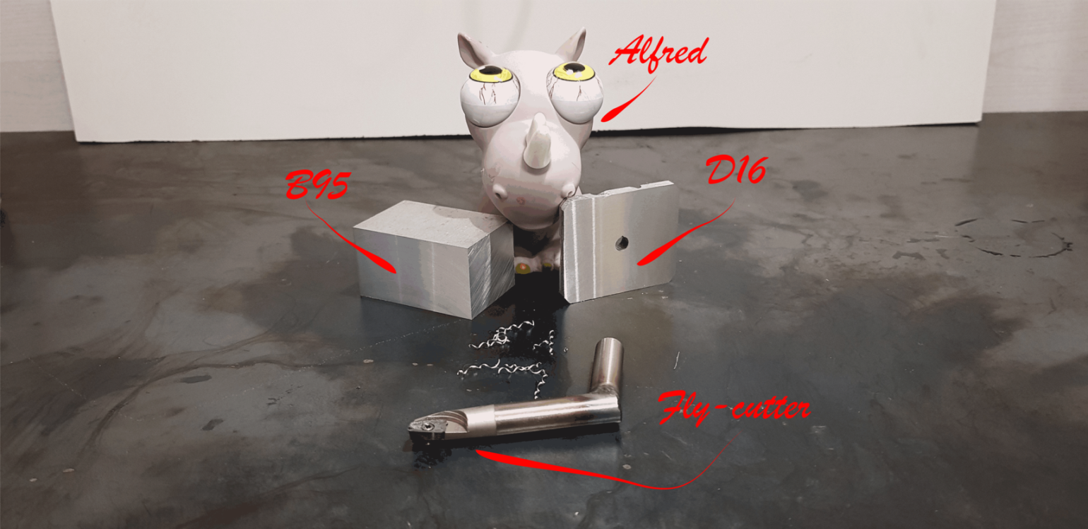

Вжух-вжух!
Flycutter на er16, он же балеринка.
20190919_005559.jpg (4920 просмотров) <a class='original' href='./download/file.php?id=169131&mode=view' target=_blank>Загрузить оригинал (2.18 МБ)</a>
20190919_010206.jpg (4920 просмотров) <a class='original' href='./download/file.php?id=169132&mode=view' target=_blank>Загрузить оригинал (1.8 МБ)</a>
Мой Ютуб канал.
ScrewDriver
Сообщения: 1942
Репутация: 498
fly-cutter-compressed.png (4814 просмотров) <a class='original' href='./download/file.php?id=169168&mode=view' target=_blank>Загрузить оригинал (1.63 МБ)</a>

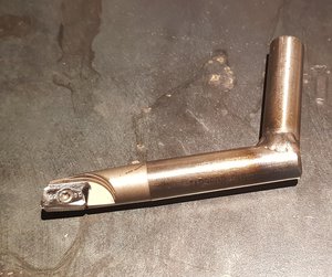

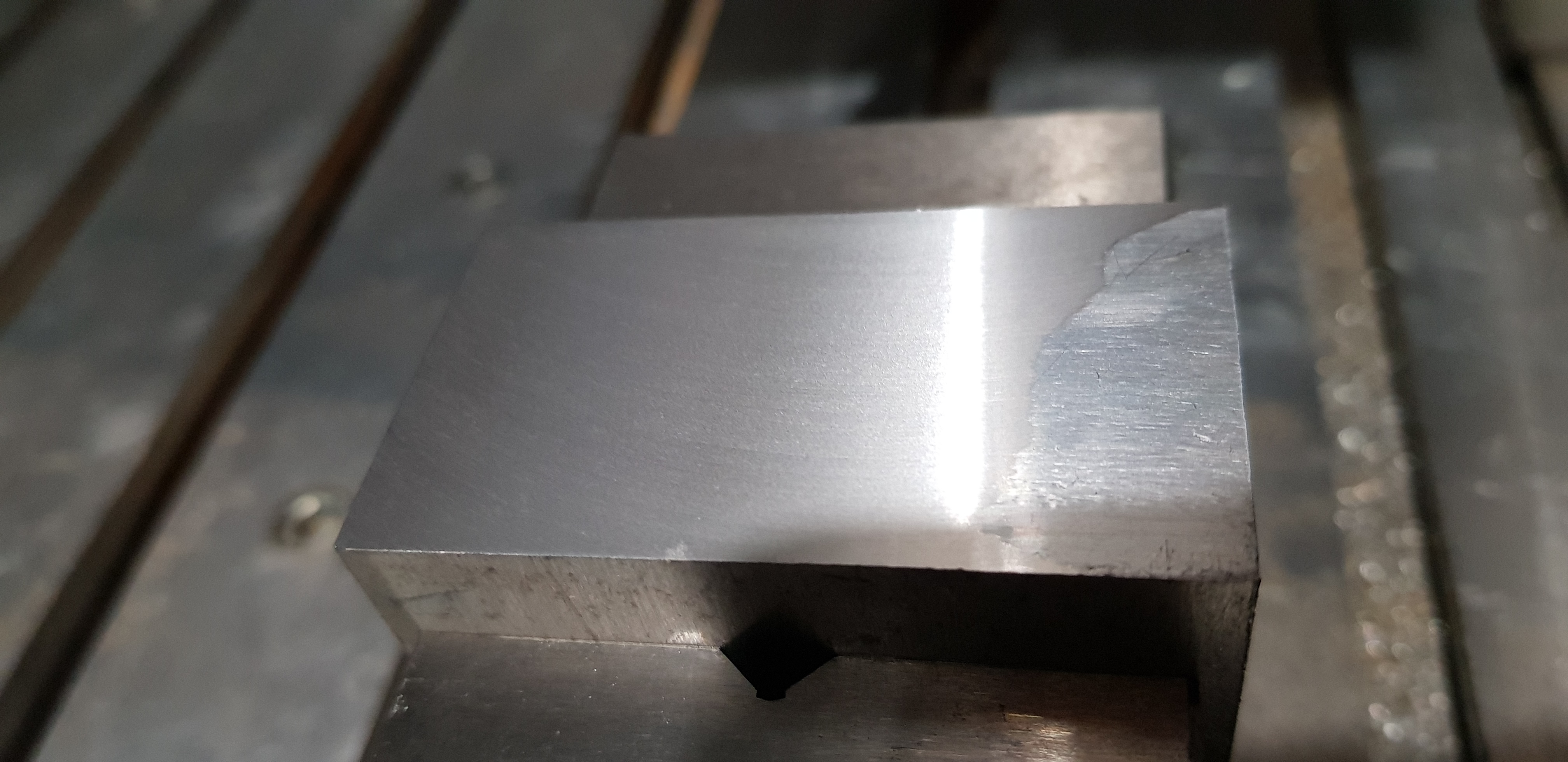

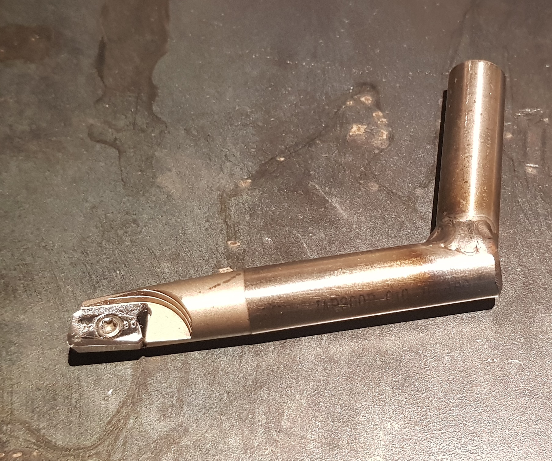

Таки открою секрет полишинеля.
Балеринка изготовлена из державки со сменными пластинами посредством аргоно-дуговой сварки
Диаметр обработки 100+мм, режимы обработки 1000 об/мин, подача 50мм/мин, глубина на проход 0.1 - черновая, 0.02 - чистовая.
Хвостовик 10мм - подходит под ER16!!!
Если кому надо - обращайтесь, планирую делать их на постоянной основе, но пока что заготовки не приехали.
Можно написать мне в личку или на почту vakdevelop@gmail.com
Стоимость видится в 2000 рублей - вполне нормальной. В комплекте будет 1 пластинка, дабы вы сразу могли попробовать ее в деле.

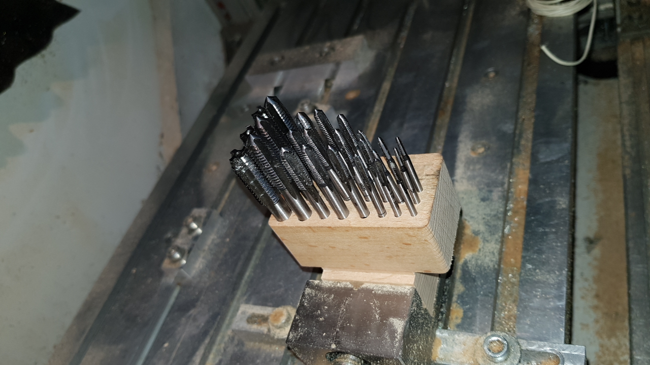

Все показывают свои подставочки, а я чем хуже? :hehehe:
2019-10-06 00-18-05.JPG (4306 просмотров) <a class='original' href='./download/file.php?id=170196&mode=view' target=_blank>Загрузить оригинал (634.01 КБ)</a>

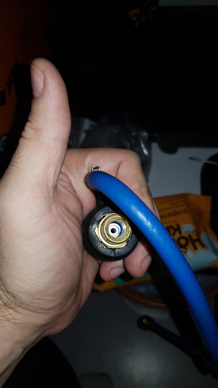

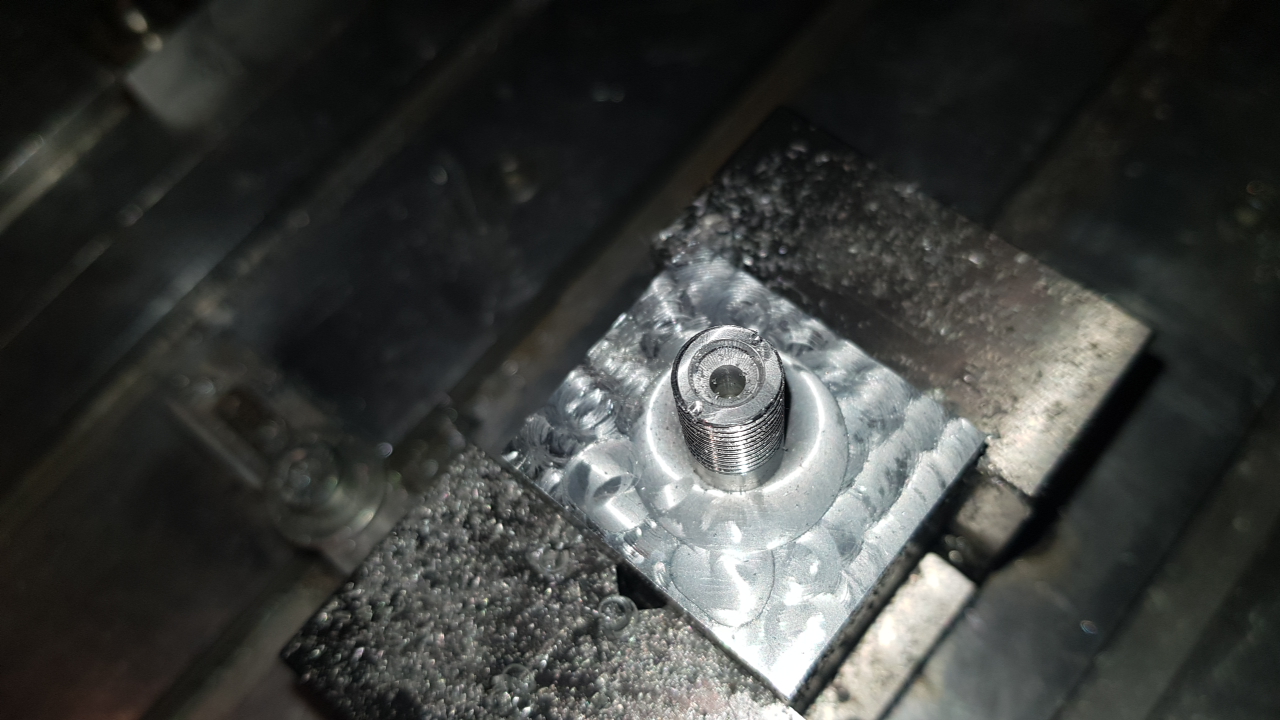

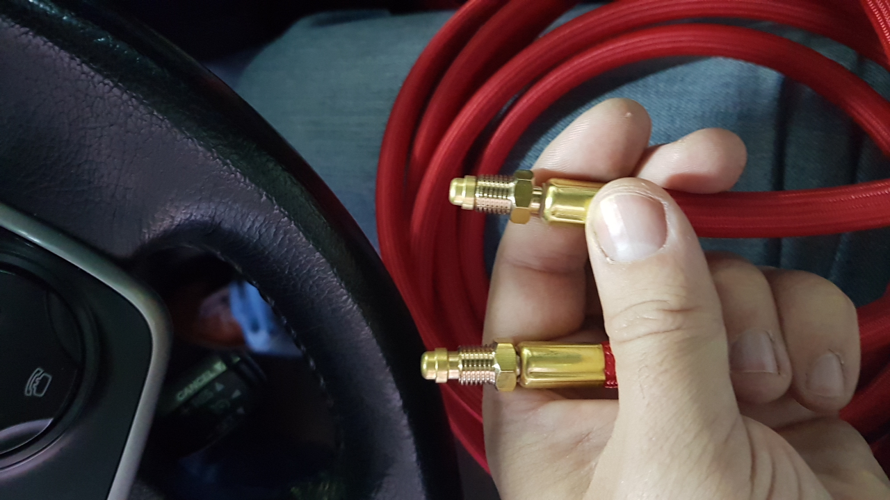

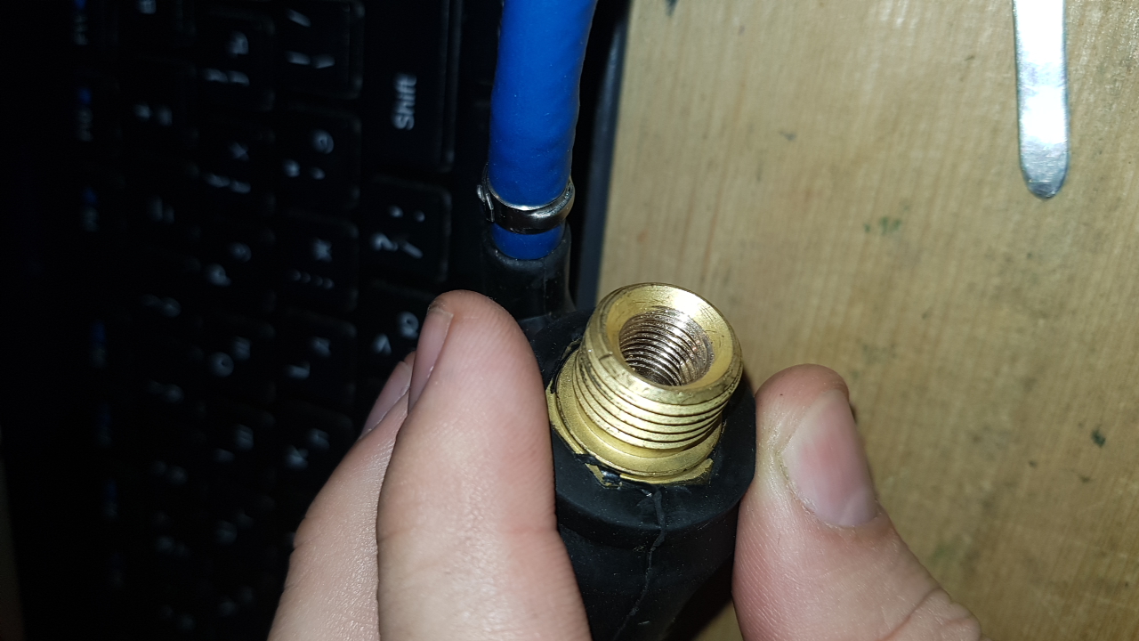

В общем купил я американский сварочный рукав для ТИГа... к нему горелку, а с байонетом беда - резьба 3/8-24.
2019-10-08 14-37-48.JPG (4306 просмотров) <a class='original' href='./download/file.php?id=170197&mode=view' target=_blank>Загрузить оригинал (606.67 КБ)</a>
Метчик заказал, с дуру до прихода рукава - нарезал резьбу в байонете... сантиметра на 3, ну чтоб с запасом :hehehe:
2019-10-07 17-45-53.JPG (4306 просмотров) <a class='original' href='./download/file.php?id=170198&mode=view' target=_blank>Загрузить оригинал (542.83 КБ)</a>
Оказалось что разъем на рукаве - таки требует во что-то впираться, пришлось в общем фрезеру прикидываться токарным. :lol:
2019-10-08 20-12-41.JPG (4306 просмотров) <a class='original' href='./download/file.php?id=170199&mode=view' target=_blank>Загрузить оригинал (578.84 КБ)</a>
Закрутил, на локтайт посадил.... Сам себе сделал проблему и сам же ее героически преодолел. :freak_in_action:
2019-10-08 20-28-15.JPG (4306 просмотров) <a class='original' href='./download/file.php?id=170200&mode=view' target=_blank>Загрузить оригинал (531.87 КБ)</a>
