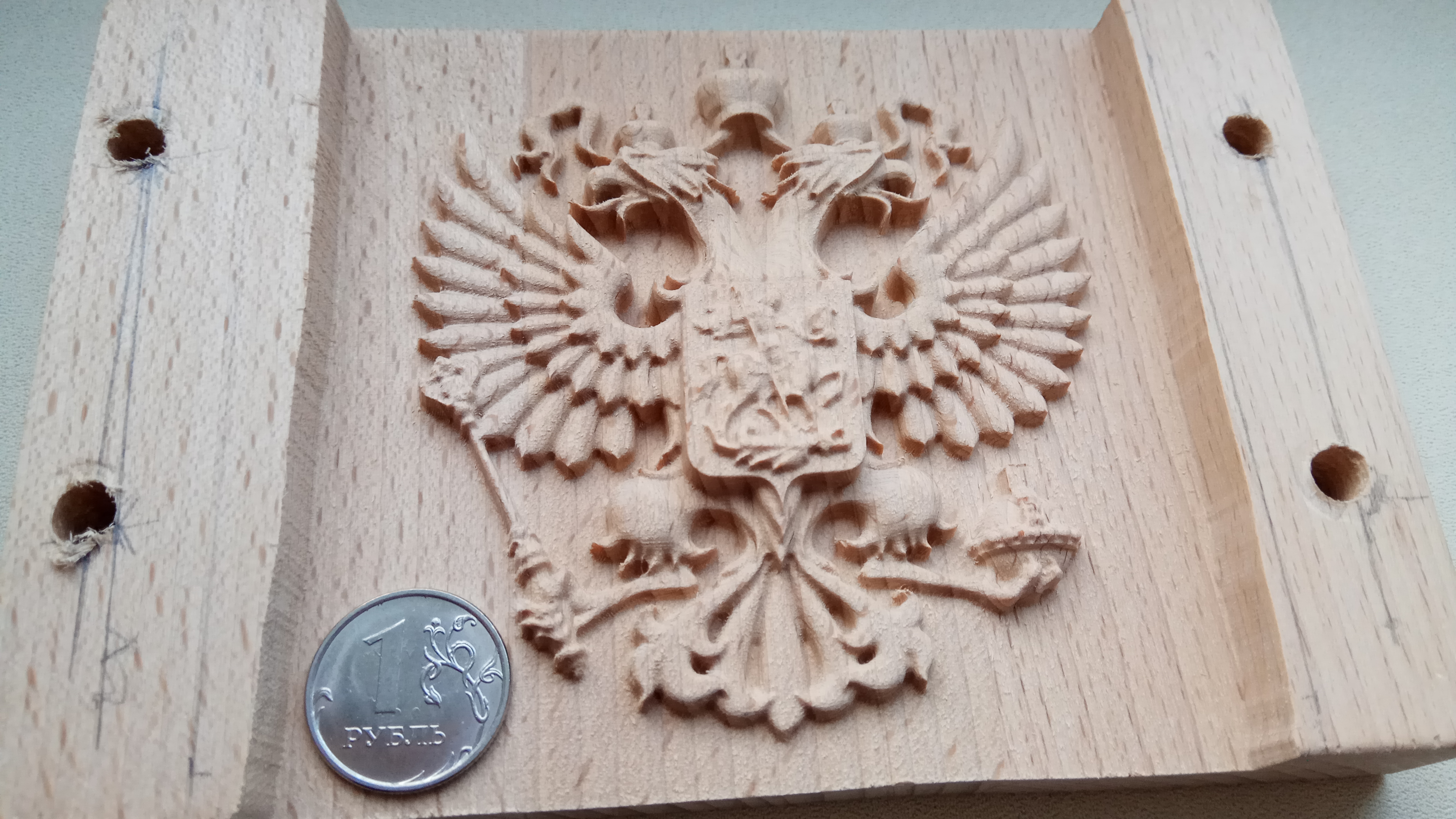

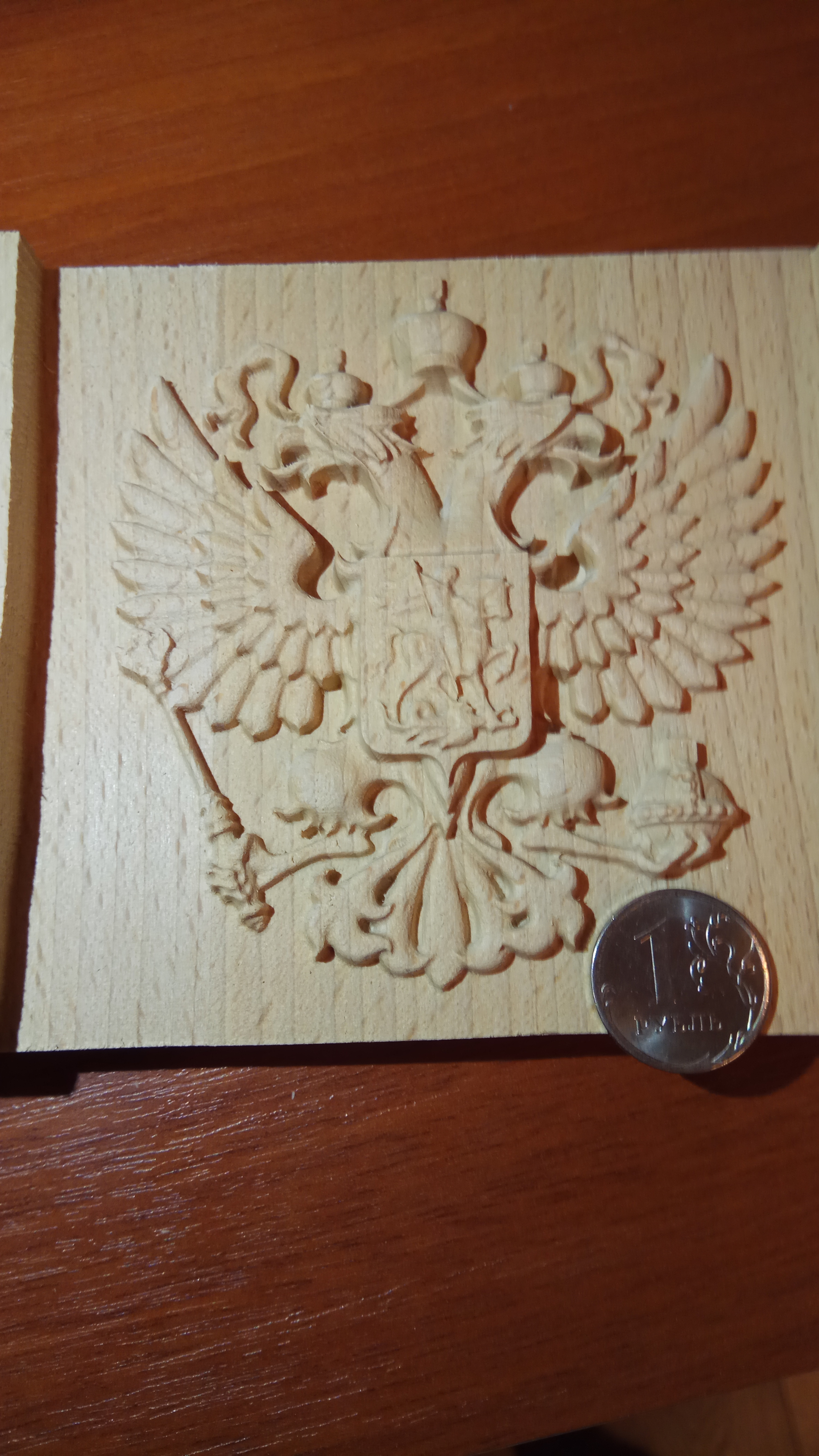

Первый опыт фрезеровки конической скругленной фрезой.
Фреза с алиэкспресса за 300руб.
https://ru.aliexpress.com/item/R0-25-0- ... 0.0.J0wKfs
Фрезеровка сразу чистовая.
R: 0.5
Глубина рисунка: 8мм.
Шаг по Y: 0.07мм.
Скорость: 800 мм/мин
Ускорение: 500 мм/с2
Время: 4 часа.
Очевидных косяков не обнаружил, но в многих местах есть шероховатости. Хочется большей гладкости.
Буду курить форумы по шлифовке после изготовления. Видел где-то шлифуют нейлоновыми щетками.
Направляющие оси z норовят вылезти вверх. Они там ни чем не закреплены. Вылезли на 2 мм. Если фрезеровать часов 12 думаю весь станок опять развалится и подшипники вылетят).
Делитесь своими попытками, чтобы можно было сравнивать достижимое качество на 2418.

Rion
Сообщения: 142
Зарегистрирован: 30 окт 2017, 11:55
Репутация: 19
Настоящее имя: Alexandr
Сообщение Rion »
I_am_the_Lexx писал(а):Если фрезеровать часов 12 думаю весь станок опять развалится и подшипники вылетят).
У меня схожий станок (3018) последнюю работы выполнял 22часа без перекуров) проблем не обнаружено

I_am_the_Lexx писал(а):Фреза с алиэкспресса за 300руб.
Я беру здесь https://www.aliexpress.com/item/R0-5-x3 ... 51069.html и если брать несколько штук, то получается немного дешевле
I_am_the_Lexx писал(а):Фрезеровка сразу чистовая.
Я делаю сначала черновую - хорошую чистовую фрезу жалко гонять, а спешить особо некуда
I_am_the_Lexx писал(а):R: 0.5
Пользуюсь 0,25мм - дольше, но чище
I_am_the_Lexx писал(а): шлифуют нейлоновыми щетками.
Пользуюсь вот этими https://www.aliexpress.com/item/1-piece ... 19729.html
У меня однажды чистовая обработка шла больше 3-х суток - полёт нормальный, ничего не отвалилось, только бы со светом проблем не было...........

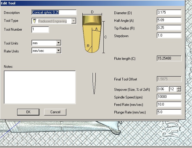

I_am_the_Lexx
Сообщения: 164
Зарегистрирован: 04 апр 2017, 14:15
Репутация: 15
Откуда: Подольск
Сообщение I_am_the_Lexx »
Gas писал(а): Пользуюсь 0,25мм - дольше, но чище.
А какие параметры сдвиг по оси, скорость и ускорение?
Gas
Сообщения: 348
Зарегистрирован: 04 апр 2017, 02:09
Репутация: 28
Сообщение Gas »
I_am_the_Lexx писал(а):А какие параметры сдвиг по оси, скорость и ускорение?
screen.jpg (3368 просмотров) <a class='original' href='./download/file.php?id=124135&mode=view' target=_blank>Загрузить оригинал (107.57 КБ)</a>
