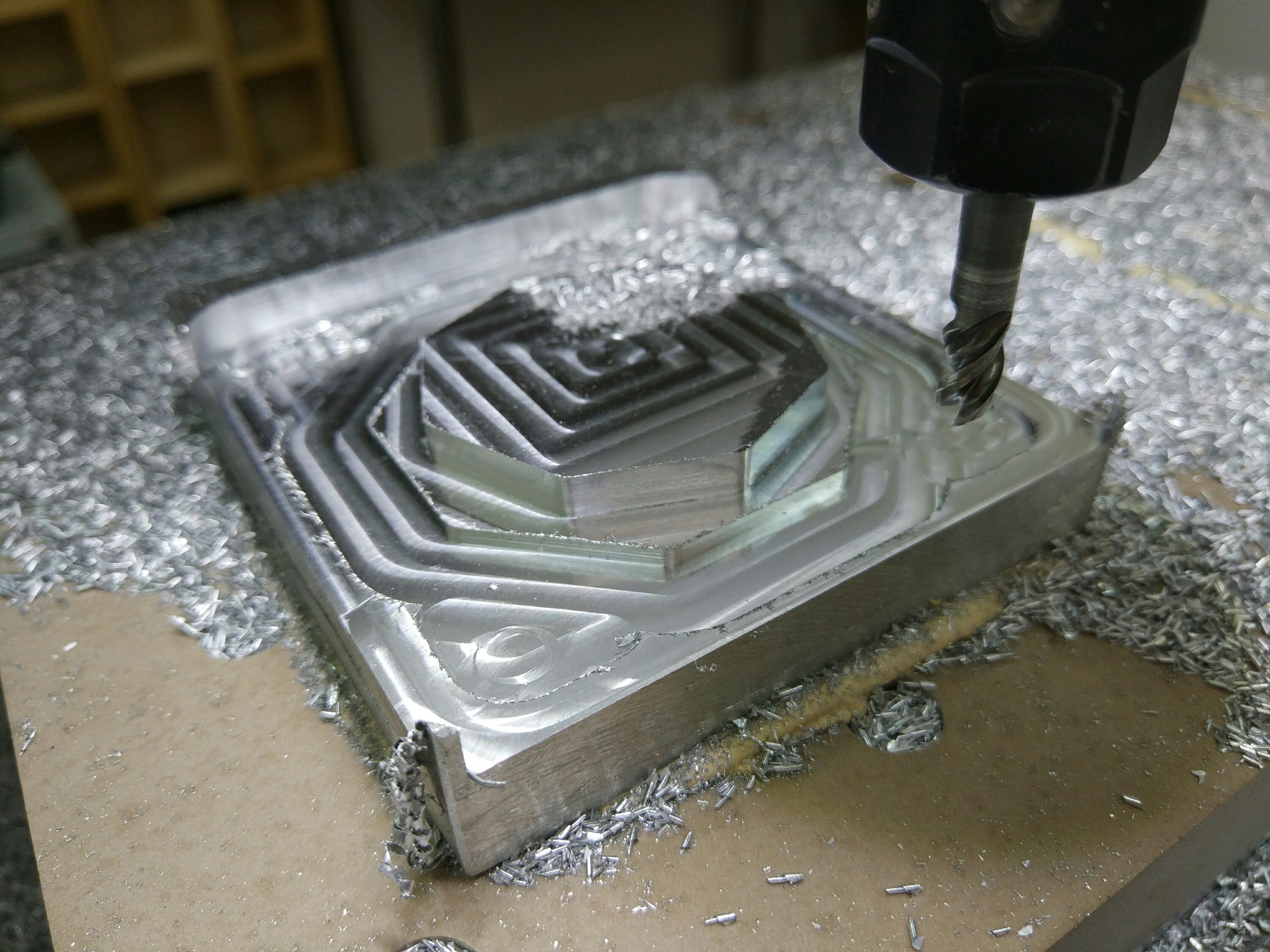

Щас опять пилю по милиметру режим подобрал вообще не свистит даже на вертикальном врезании а больше такому малышу и ненадо без сожа и милиметр проблемно ибо греется.
Re: Мелкий станочек 300х200х100
На черновой по миллиметру поверхность нормальная следов дробления и вибраций не наблюдается. Режим вполне рабочий хоть и превышает изначально заявленый в два раза. :cheesy: но после 5 слоев до заготовки не дотронутся.
IMG_20170731_201328-3000x2250.jpg (2055 просмотров) <a class='original' href='./download/file.php?id=117185&mode=view' target=_blank>Загрузить оригинал (1.1 МБ)</a>

frezeryga писал(а):На черновой по миллиметру поверхность нормальная следов дробления и вибраций не наблюдается. Режим вполне рабочий хоть и превышает изначально заявленый в два раза. :cheesy: но после 5 слоев до заготовки не дотронутся.
Видео будет?
