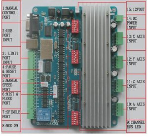

Что за контроллер на 2020b ?
SeIEq-6BSG4.jpg (4511 просмотров) <a class='original' href='./download/file.php?id=163075&mode=view' target=_blank>Загрузить оригинал (173.84 КБ)</a>
Сообщения: 3310
Re: Работа с программой CNC USB Controller (от cnc-planet)
Чипа не видно на синей плате, наверно стоит с другой стороны, очередной клон МК
У.... какой клон, я такого раньше ещё не видел, хотя уже видел не один десяток, вариаций модели МК1.....

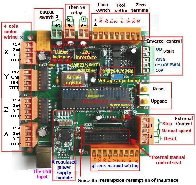

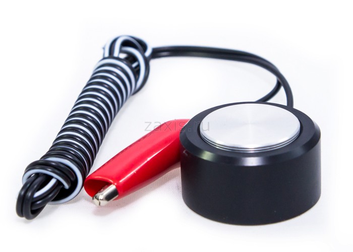

Здравствуйте мастера! помогите пожалуйста с китайской платой. нужно подключить датчик инструмента (высоты\ноля). картинки платы и инструмента прилагаю.
если кто то может помочь напишите на почту night-iron-hero@rambler.ru.
latest-product-usb-cnc-with-usbcnc-plant-license-mdk1-replace-the-mach3.jpg (4349 просмотров) <a class='original' href='./download/file.php?id=163901&mode=view' target=_blank>Загрузить оригинал (45.1 КБ)</a>
datchik_instrument_2-700x500.jpg (4349 просмотров) <a class='original' href='./download/file.php?id=163902&mode=view' target=_blank>Загрузить оригинал (46.13 КБ)</a>
Сообщения: 3310
Есть профильная тема про контроллеры МК1 и МК2.
P.S. Вот раскладка всех пинов. Датчик подключайте к концевику -Z

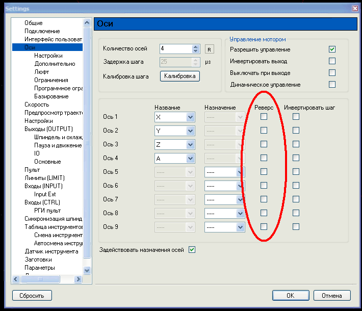

Здравствуйте. Подскажите пожалуйста как победить зеркальную фрезеровку по оси А. Ось А стоит вместо У, вдоль оси Х. В ручном режиме вращается как положено согласно кнопкам. При фрезеровке текст зеркалит.
Сообщения: 3310
Илья89 писал(а):В ручном режиме вращается как положено согласно кнопкам.
А если поворотку перевернуть на 180гр и смотреть на нее с другой стороны? ;)
Илья89 писал(а):При фрезеровке текст зеркалит
В меню включите инверсию оси, либо два провода мотора перекиньте местами.

Илья89
Сообщения: 2
Зарегистрирован: 06 июн 2019, 03:22
Сообщение Илья89 »
[quote= В меню включите инверсию оси, либо два провода мотора перекиньте местами.[/quote]
Подскажите где галочку поставить. В пункте инвертировать шаг или инвертировать выход в пункте оси??

Сообщения: 3310
Илья89 писал(а):Подскажите где галочку поставить. В пункте инвертировать шаг или инвертировать выход в пункте оси??
revers.png (4187 просмотров) <a class='original' href='./download/file.php?id=164077&mode=view' target=_blank>Загрузить оригинал (40 КБ)</a>
