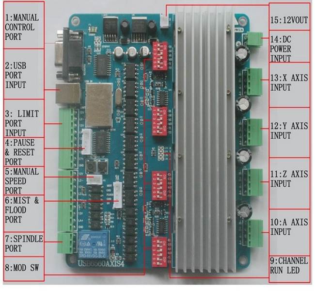

Здравствуйте мастера! помогите пожалуйста с китайской платой. нужно подключить датчик инструмента (высоты\ноля). картинки платы и инструмента прилагаю.
если кто то может помочь напишите на почту night-iron-hero@rambler.ru.
latest-product-usb-cnc-with-usbcnc-plant-license-mdk1-replace-the-mach3.jpg (5516 просмотров) <a class='original' href='./download/file.php?id=163901&mode=view' target=_blank>Загрузить оригинал (45.1 КБ)</a>
datchik_instrument_2-700x500.jpg (5516 просмотров) <a class='original' href='./download/file.php?id=163902&mode=view' target=_blank>Загрузить оригинал (46.13 КБ)</a>
Сообщения: 3310
Re: Работа с программой CNC USB Controller (от cnc-planet)
Есть профильная тема про контроллеры МК1 и МК2.
P.S. Вот раскладка всех пинов. Датчик подключайте к концевику -Z
