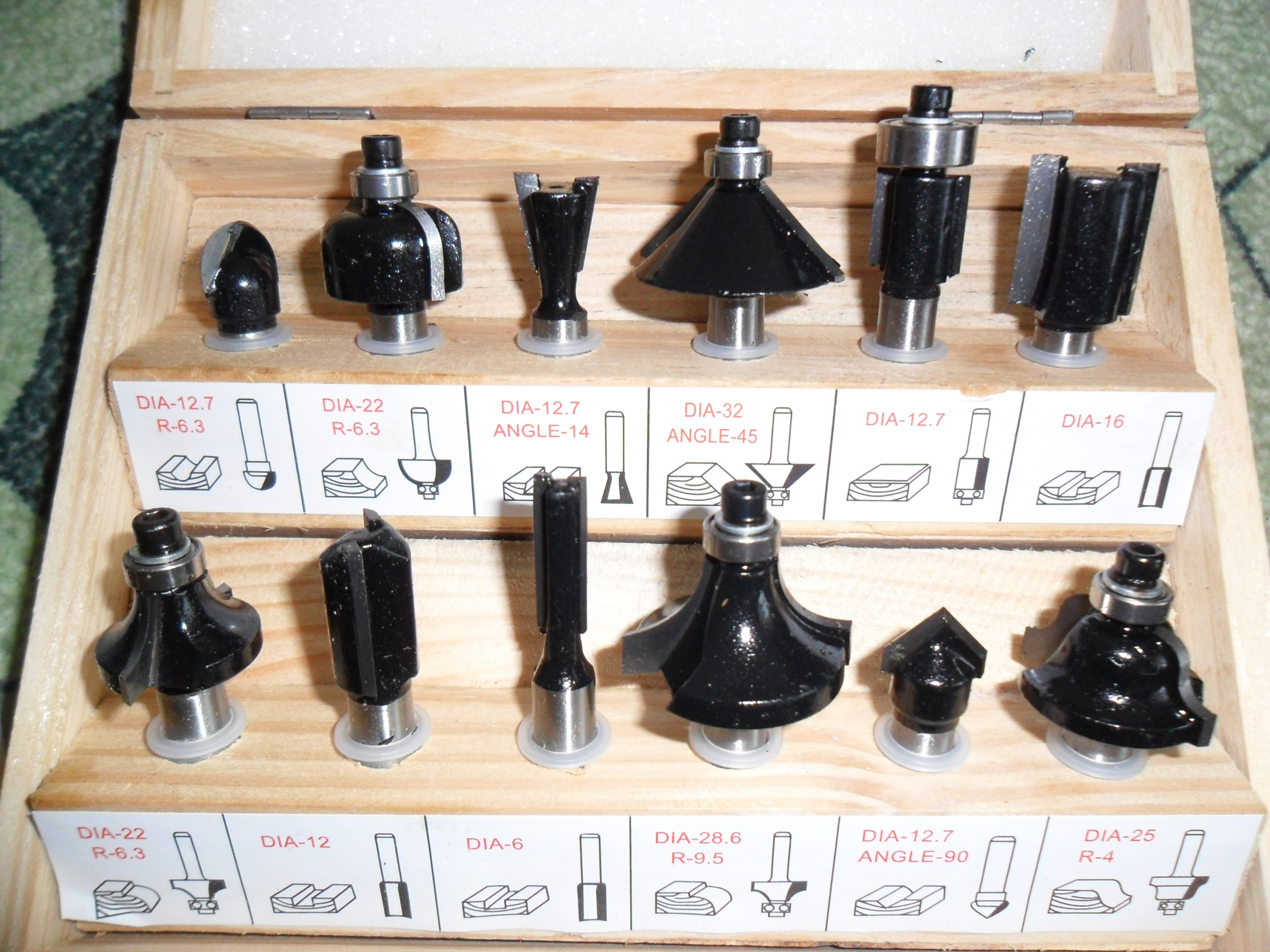

DjVellf писал(а):понял значит идеально гладко нельзя,а какой фрезой можно выровнять доску и подготовить под наждаку,ну чтобы хорошо было
первый закон термодеревяшек гласит: если мы в чем то выигрываем, то в чем то проигрываем. Чтобы была поверхность гладкой нужно: иметь острые фрезы и большие обороты. Выигрываем - в чистоте поверхности, но проигрываем- нужны фрезы острые(иль затачивать иль покупать) и самое что плохо чем больше оборотов тем быстрее хана наступин шпинделю. Вот выбирай иль шеркать наждачкой ручками иль гробить шпиндель :)

Если ровная поверхность, шлифовать лучше эксцентриковой шлифмашинкой (ручной, как еретически бы это здесь ни звучало :D) с мелкой шкурой.

нашёл на 39ой странице,жду коментов!? подойдёт ли какаято фреза для шлифовки доски
SAM_0990.JPG (2339 просмотров) <a class='original' href='./download/file.php?id=8435&mode=view' target=_blank>Загрузить оригинал (1.86 МБ)</a>
Re: Изготовление станка ЧПУ из металла
Вот про них и говорил. На первое время тебе поиграться хватит. Будешь работать теми что без подшипников. Для торцевания(как ты называешь шлифовки) тебе пойдут 3,6,8,9

а фреза под номером 6 как называется? цилиндрическая торцевая?

Моя воляется где то невозможно ей работать. DjVellf проходишь фрезой, если у тебя шпиндель стоит точно перпендикулярно столу(что мало вероятно) то не будет ступенек, а останутся только волокна от фрезы, вот они легко снимаются наждачкой ручками.

у меня станок шлифует идеально рукой проводишь гладко ровно но если присмотреться очень присмотреться то видны кружочки от фрезы просто надо вдоль волокон работать если перепендикулярно волокнам то ступеньки

нашёл классный магазин купил пока две фрезы так как выбор большой и не знаю какие брать
первый взял цилиндрическую с двумя ножами по бокам и на конце сплошной нож планирую использовать чтобы ровнять шлифовать дерево
и вот вторую купил,для чего её использовать

Это гравер, для гравировки и используй :)
