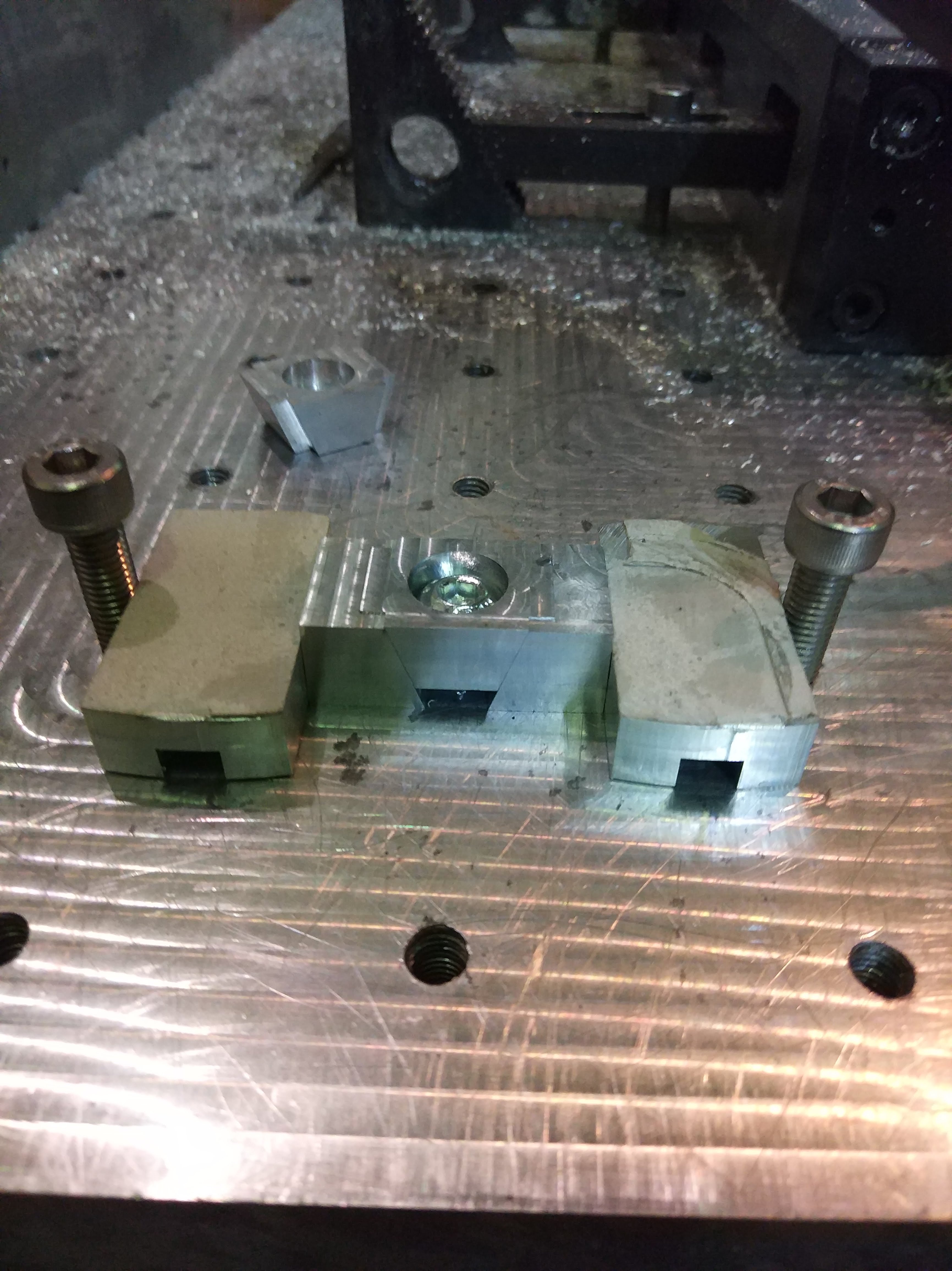

Ну из хорошего, запилил прижимчики, проверил просто на винтах, держат наглухо, под это дело теперь будут пилиться паллеты :)

Наклонные плоскости как пилил? В тиски по шаблону зажимал?
Re: Портальник по мягким металлам по проекту Фрезеряги.
А деталь не подымает?
MGG
Сообщения: 3403
Репутация: 1010
Сообщение MGG »
Umnik писал(а):Наклонные плоскости как пилил? В тиски по шаблону зажимал?
Запилил губки для тисков, правда чуть накосячил, буду переделывать, но способ оказался рабочим. Угол 109 градусов, почему такой не задумывался, скачал модельку подобных(сначало запросил у конторы сколько у них стоят, объявили 160 евро из стали за 1 штуку), подправил под себя.

sima8520 писал(а):А деталь не подымает?
с виду нет, на рабочих паллетах уже проверю

На ебее видел зажимчики ексцентрикового типа, по 4500 вроде за 4 шт.
Правда они в т-паз ставились.
Хотел себе взять, но у меня раз маловат оказался... В итоге прильнул пару дюралевых, но другой конструкции. Понравилось, как работают, приду домой - покажу))
