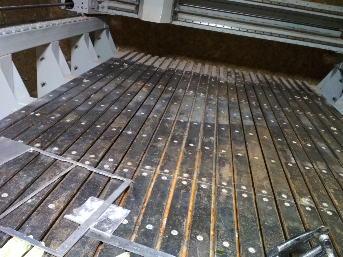

Как-то писал о том, что не устраивает перепад высоты рабочей поверхности + местная кривизна полос, образующих T-пазы.
Речь об этом:
polosy.jpg (3297 просмотров) <a class='original' href='./download/file.php?id=189866&mode=view' target=_blank>Загрузить оригинал (321.59 КБ)</a>
Сейчас в процессе исправления этого дефекта с помощью нанесения выравнивающего слоя.

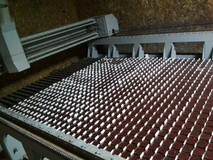

Задача - соблюсти следующее:
1. толщина выравнивающего слоя не более 5мм
2. надежное крепление этого слоя
3. сохранение T-пазов, т.е. нельзя просто приклеить лист, только полосами.
4. возможность использования этого слоя в качестве жертвенного и его ремонтопригодность.

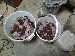

Начинаю, так сказать, миниотчетик по надежности приклейки пластика к стали без пескоструйной обработки.
Короче, нарезал около 1000 текстолитовых квадратиков
1000_2.jpg (3298 просмотров) <a class='original' href='./download/file.php?id=189865&mode=view' target=_blank>Загрузить оригинал (270.82 КБ)</a>
заматировал их с одной стороны и обезжирил моющим средством.
Буду клеить на якобы хорошие (но дорогие :) ) промышленные клеи: ВК-9 и более матерый К-300-61.

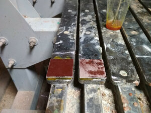

Вчера сделал тестовую приклейку на клей ВК-9 двух квадратиков:
test.jpg (3294 просмотра) <a class='original' href='./download/file.php?id=189867&mode=view' target=_blank>Загрузить оригинал (276.95 КБ)</a>
Один матированной стороной вниз, второй - глянцевой.

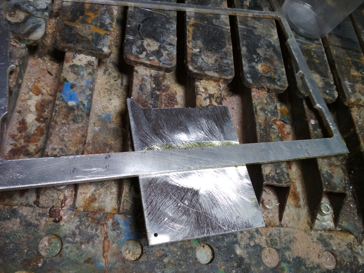

+ тест приклейки алюминия к алюминию
altest.jpg (3294 просмотра) <a class='original' href='./download/file.php?id=189868&mode=view' target=_blank>Загрузить оригинал (376.04 КБ)</a>
Металлы без пескоструя, просто зашкурены грубым зерном.
Согласно "паспортному" сроку клея рвать буду завтра.

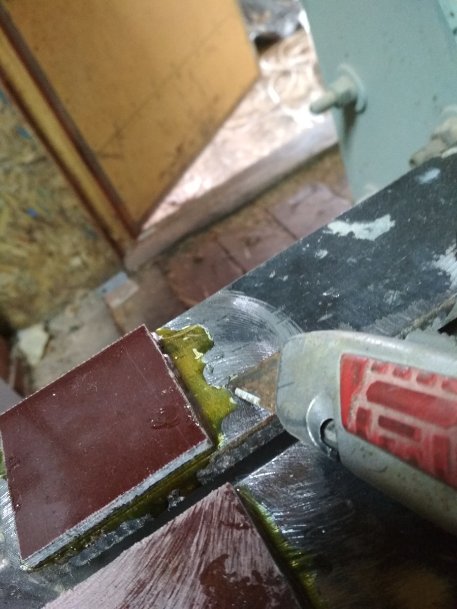

Но предварительное колупание
otkolup.jpg (3294 просмотра) <a class='original' href='./download/file.php?id=189869&mode=view' target=_blank>Загрузить оригинал (220.76 КБ)</a>
не приводит к отслоению клея от стали, что гораздо лучше, чем приклейка на обычную эпоксидку. Она отскакивает кусками даже с обезжиренного и зашкуренного металла (помогает только пескоструй).
От склейки алюминия ничего хорошего не ожидаю, но чем черт не шутит :)
Если получится надежно клеить алюминий, буду крайне рад :)

Результат испытаний клея ВК-9:
1. алюминий к алюминию приклеился так себе, при отрыве клеевой слой по большей части остался на одной из поверхностей, что говорит о неудовлетворительной адгезии.
2. Хотя натеки клея удалось счистить стамеской со стальной поверхности, текстолитовые образцы (оба) не удалось оторвать от стали. По-моему, вполне удовлетворительный результат. Оторвать пытался сильными ударами молотком сверху (имитация вибрации), упором стамески сбоку.
Алюминий к алюминию из научного интереса потом склею "авиационным" клеем К-300-61

Фото промежуточного результата, т.с. для истории:
1.jpg (3134 просмотра) <a class='original' href='./download/file.php?id=190071&mode=view' target=_blank>Загрузить оригинал (367.33 КБ)</a>
Белые торчки - куски вспененного ПВХ, зазор задают.
Argon-11
Сообщения: 1955
Репутация: 461
Re: Портальный фрезер по МДФ/пластику/мягким металлам, 2500x1600
Сообщение Argon-11 »

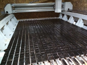

Таки доделал.
fn.jpg (3053 просмотра) <a class='original' href='./download/file.php?id=190832&mode=view' target=_blank>Загрузить оригинал (200.95 КБ)</a>
На фото уже выровнено и покрыто жидкой смолой в качестве защиты от масла.
Несколько листов пластика 2x1.5м уже попилил на мелкие детальки без заморочек с жертвенным слоем.
Так что хоть и не красивенький слой получился, но функцию выполняет.
Попутные наблюдения:
Клей ВК-9 склеивает сталь с текстолитом более чем удовлетворительно.
Клей ВК-9 склеивает алюминий с алюминием неудовлетворительно.
Клей К-300-61 склеивает алюминий с алюминием чуть лучше, но тоже так себе.
