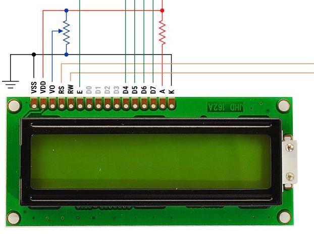

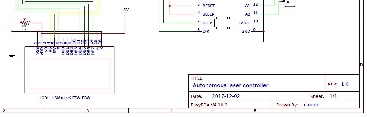

И ещё непонятки по подключению экрана: в первом посте так:
schematic.jpg (4157 просмотров) <a class='original' href='./download/file.php?id=130469&mode=view' target=_blank>Загрузить оригинал (40.28 КБ)</a>
А тут так:
Безымянный.jpg (4157 просмотров) <a class='original' href='./download/file.php?id=130470&mode=view' target=_blank>Загрузить оригинал (87.59 КБ)</a>
Это я про соединение A-VDD , где то было про разные экраны, не могу найти.
ArrSoft
Сообщения: 424
Репутация: 235
Сообщение ArrSoft »
Q-starь писал(а):
Zion писал(а):Народ! Подскажите кто куда подпаивал кондеры от дребезга контактов и какие удобнее смд или обычные?
Такой же вопрос :thinking:
А тут так:
вот как в первом посте нарисовано, так и надо соединить, переменный резистор настраивает контраст, есть еще яркость экрана, резистор к ножке подсветки "А", на плате под него место оставлено в разрыв дорожки. но он уже есть на плате дисплея,можно перемычку поставить(то есть без него) дисплей очень ярко подсвечивается. поэтому я его заменил на 2К, стало отлично. а так там стоял 200 Ом.
Кондеры от дребезга подпаивать как можно ближе к контактам, там же на плате есть места под них, какие, значения не имеет, смд красивее и компактнее. можно и под выводные плату развести, а можно прям снизу на выводы кнопок напаять (навесным монтажем).

Q-starь писал(а):
Zion писал(а): Это я про соединение A-VDD , где то было про разные экраны, не могу найти.
В зависимости от производителя дисплея, пины питания могут различаться! У одних 1 плюс, 2 минус, у других наоборот. Что бы выяснить где минус необходимо прозвонить один из пинов питания и, например, металлизацию отверстий крепления, или экран на плате дисплея. Тот что звонится - это минус. Переполюсовка дисплея выводит его из строя! Будьте внимательны!

Antonyar
Сообщения: 17
Зарегистрирован: 24 янв 2018, 14:30
Репутация: 3
Настоящее имя: Антон
Откуда: Ярославль
Сообщение Antonyar »
И подсветку экрана нужно подключать через резистор или диод, что бы снизить напряжение питания подсветки до 4,2 вольт. При 5 вольтовом питании на некоторых моделях подсветка быстро перегорает.
