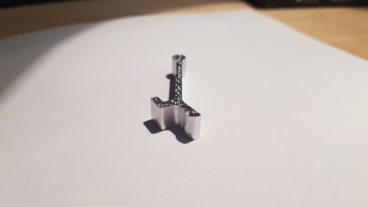

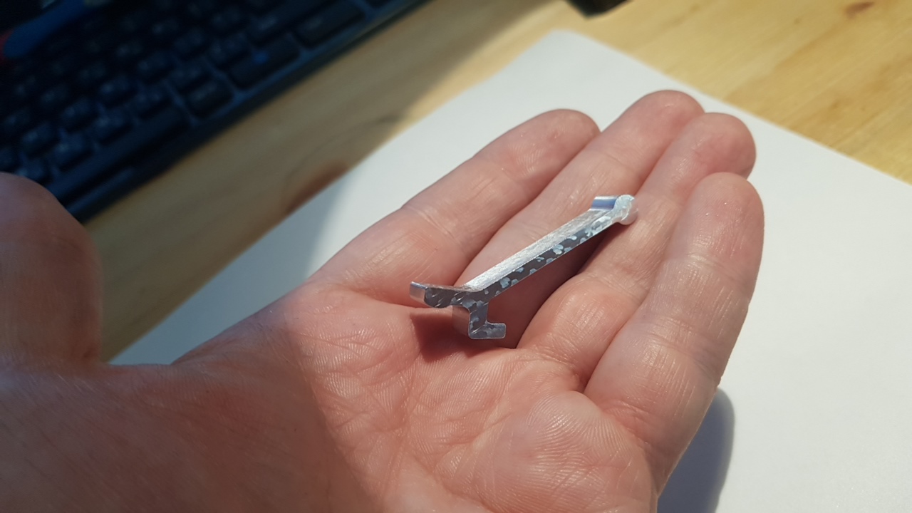

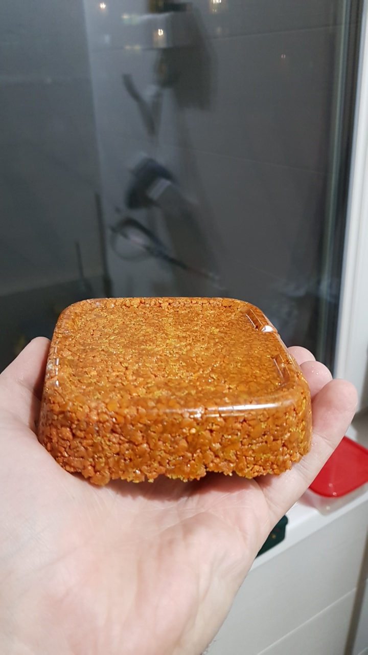

Мастер модель для литье пластика в силикон. ;)

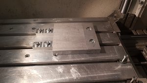

2018-12-17 20-15-21.JPG (5615 просмотров) <a class='original' href='./download/file.php?id=152848&sid=4fc09066b99f2112a994445e1977b9f3&mode=view' target=_blank>Загрузить оригинал (378.41 КБ)</a>
2018-12-17 20-09-45.JPG (5615 просмотров) <a class='original' href='./download/file.php?id=152849&sid=4fc09066b99f2112a994445e1977b9f3&mode=view' target=_blank>Загрузить оригинал (274.49 КБ)</a>

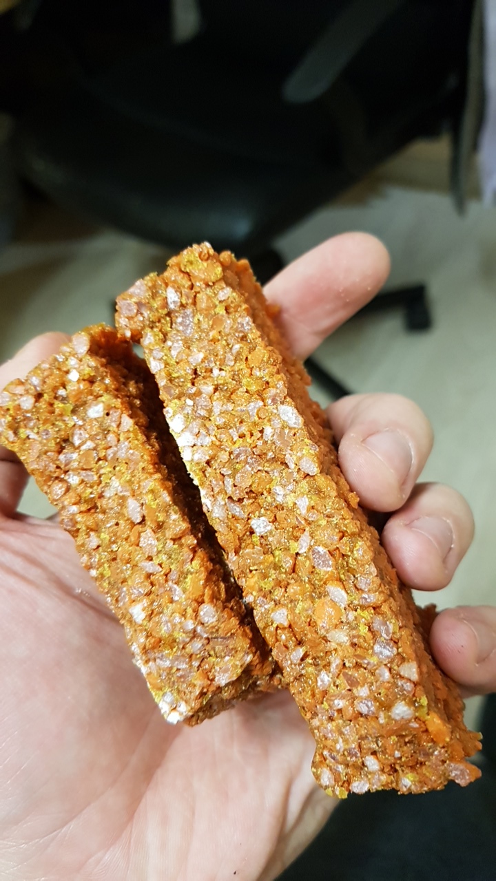

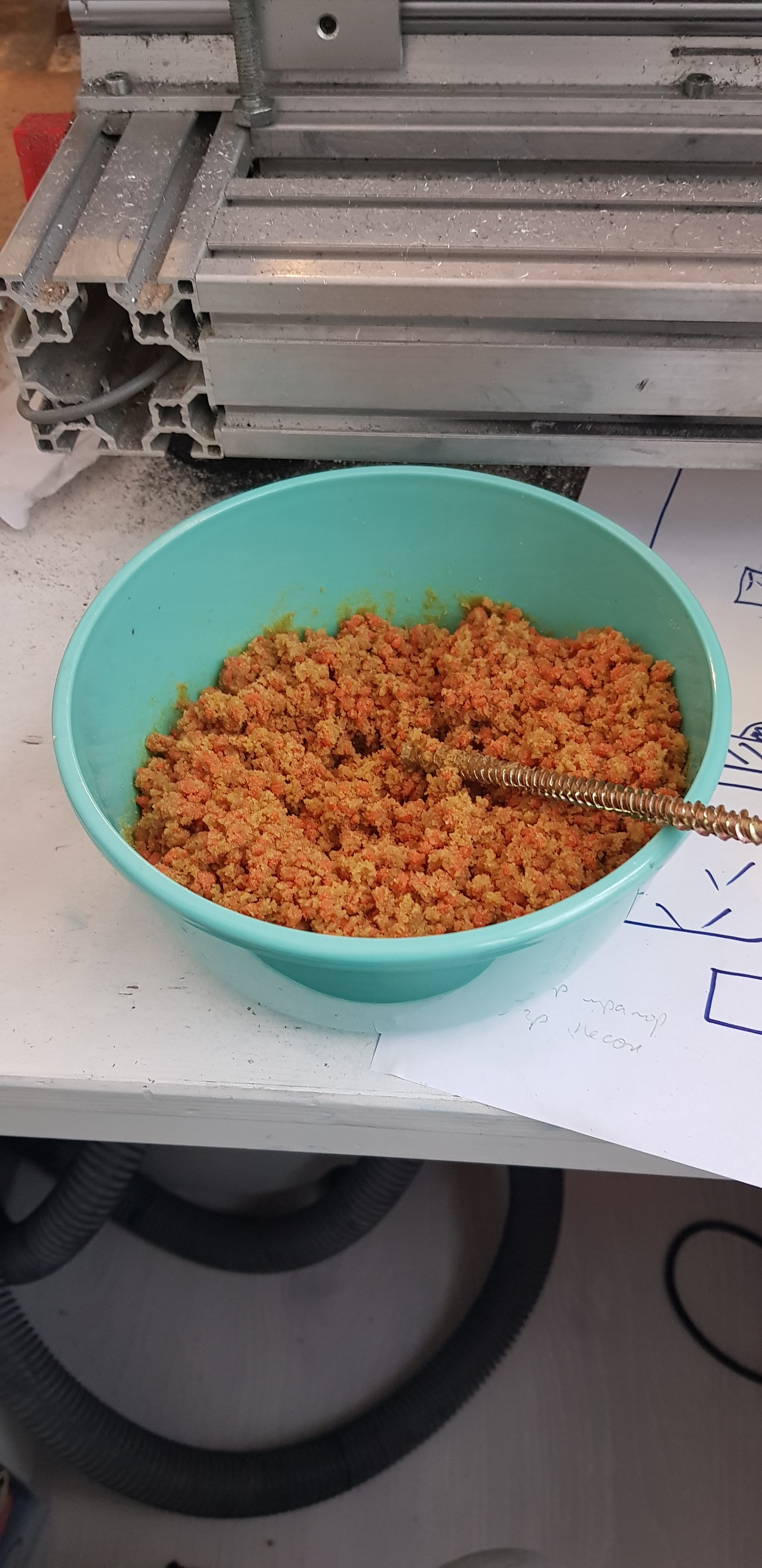

П.С. Разбил на следующие сутки. Пока не понравилось совсем.
Не трамбовал и не вибрировал.
Смола при нагреве на водяной бане стала жиже раза в полтора - два.
Смола ЭД20 + Этал45М - 10%
Наполнитель для аквариумов мраморный (фракцию не знаю, написано 3-5мм) 300 гр
Песок для аквариумов 0.1-0.3мм - 100 гр.
взял что было в ближайшем магазине, дабы хоть как-то попробовать.
Видимо будет полимербетонный балконный монстр :oops:

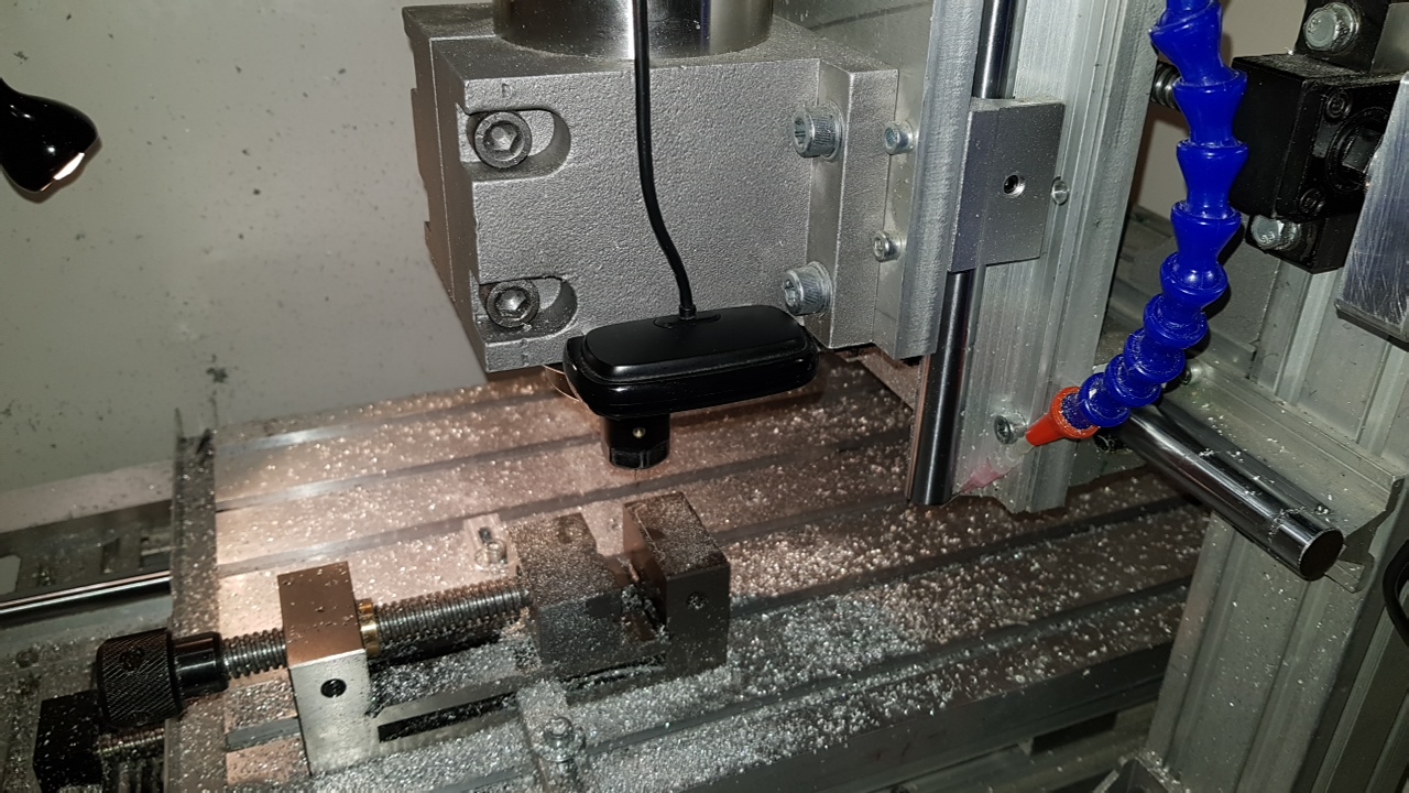

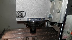

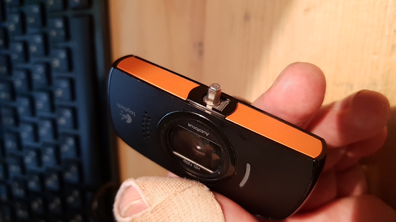

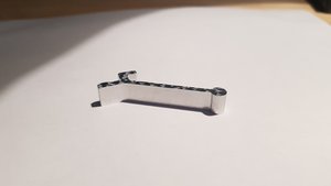

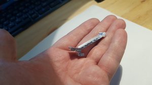

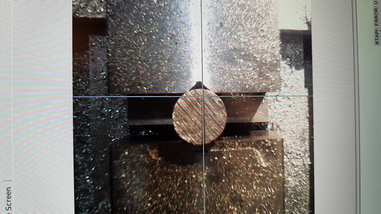

Стало скучно сегодня, запнулся об веб-камеру...
Ну и собственно - оптический центроискатель родился :hehehe:
2018-12-30 20-56-28.JPG (5453 просмотра) <a class='original' href='./download/file.php?id=153565&sid=4fc09066b99f2112a994445e1977b9f3&mode=view' target=_blank>Загрузить оригинал (234.74 КБ)</a>
2018-12-30 23-00-24.JPG (5453 просмотра) <a class='original' href='./download/file.php?id=153564&sid=4fc09066b99f2112a994445e1977b9f3&mode=view' target=_blank>Загрузить оригинал (276.63 КБ)</a>
2018-12-30 23-30-36.JPG (5453 просмотра) <a class='original' href='./download/file.php?id=153562&sid=4fc09066b99f2112a994445e1977b9f3&mode=view' target=_blank>Загрузить оригинал (409.61 КБ)</a>
2018-12-30 23-37-25.JPG (5453 просмотра) <a class='original' href='./download/file.php?id=153561&sid=4fc09066b99f2112a994445e1977b9f3&mode=view' target=_blank>Загрузить оригинал (437.98 КБ)</a>
2018-12-30 23-51-27.JPG (5453 просмотра) <a class='original' href='./download/file.php?id=153560&sid=4fc09066b99f2112a994445e1977b9f3&mode=view' target=_blank>Загрузить оригинал (494.4 КБ)</a>
В ini прописывается вот так (Секция Display):
EMBED_TAB_NAME = Camera
EMBED_TAB_COMMAND = mplayer -wid {XID} tv://0 -vf rectangle=-1:2:-1:240,rectangle=2:-1:320:-1
Предварительно нужно поставить пакет mplayer, и (кажется, я не уверен) пакет v4l2 - это кодек управления веб-камерами ;)
P.S. Автофокус в консоли выключается вот так:
v4l2-ctl --set-ctrl=focus_auto=0 (0, 1)
Мануальный фокус v4l2-ctl --set-ctrl=focus_absolute=60 (0-255)
Зум v4l2-ctl --set-ctrl=zoom_absolute=1 (1-5)

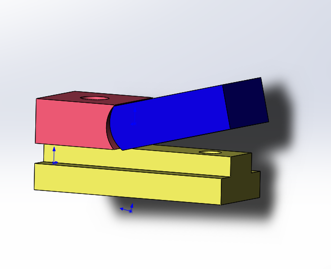

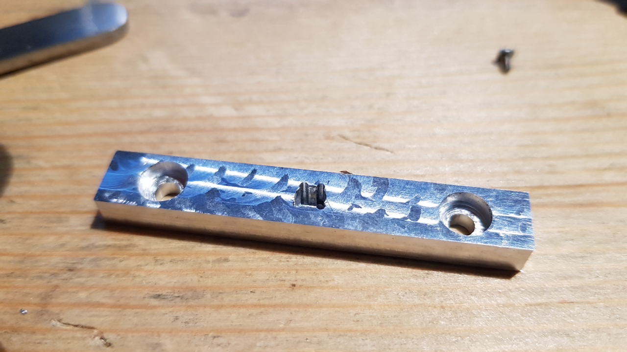

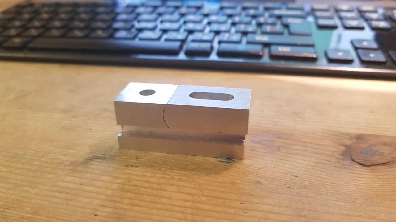

Сделал себе подвижные тисочки - что-то вроде питбулей наверное.
А-то в тиски все не лезет, иногда нужно просто большой кусок алюминия раскроить.
Работает просто - желтая гайка вставляется в т-паз и фиксируется красным неподвижным прижимом.
Синий прижим болтом опускается и фиксирует деталь.
2019-01-04_23-03-02.png (5355 просмотров) <a class='original' href='./download/file.php?id=153724&sid=4fc09066b99f2112a994445e1977b9f3&mode=view' target=_blank>Загрузить оригинал (56.43 КБ)</a>
2019-01-02 19-05-54.JPG (5363 просмотра) <a class='original' href='./download/file.php?id=153723&sid=4fc09066b99f2112a994445e1977b9f3&mode=view' target=_blank>Загрузить оригинал (234.37 КБ)</a>
2019-01-04 17-42-05.JPG (5363 просмотра) <a class='original' href='./download/file.php?id=153721&sid=4fc09066b99f2112a994445e1977b9f3&mode=view' target=_blank>Загрузить оригинал (351.08 КБ)</a>
Проект, кому интересно.
прижимы.zip
(2.44 МБ) 268 скачиваний
В принципе я хотел сделать движущуюся часть с выемкой и шайбой полукруглой ( в проекте это есть), но пока что поленился :oops:
В проекте сам прижимной кулачек (синий) без уклона прижимной части - это уже по месту делал.

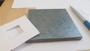

Увлекся новым для себя делом...
Плитка 100х100 - 50 точек на дюйм.

ScrewDriver писал(а):Увлекся новым для себя делом...
В каком деле это применить?
ScrewDriver
Сообщения: 1866
Репутация: 498
Настоящее имя: Василий
Re: Проект фрезера по дереву и не очень
Сообщение ScrewDriver »
Дык известно в каком - в станкостроении же.
Берем три мелких плитки, пришабриваем их до нужного состояния друг к другу.
Красим одну из них и шабрим по ней как по лекалу бОльшую.
Лично мне они нужны чтобы поправить поверочную 300х300. У нее есть ямы в 0.03.
Ну и навык нужен, чтобы делать опорные поверхности под рельсы не прибегая к шлифовке на стороне.

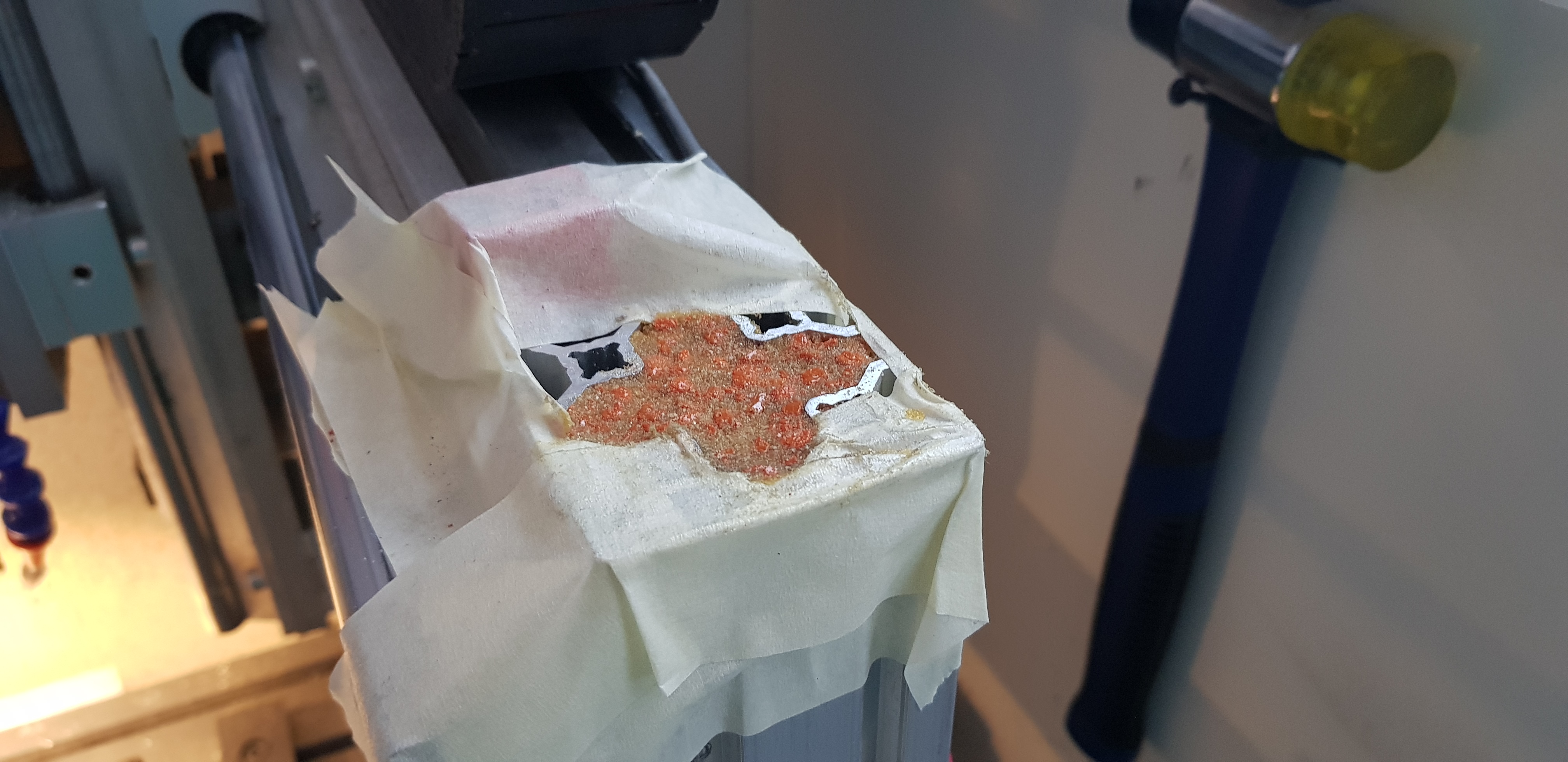

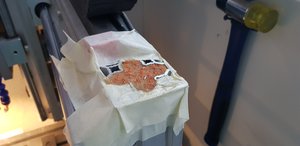

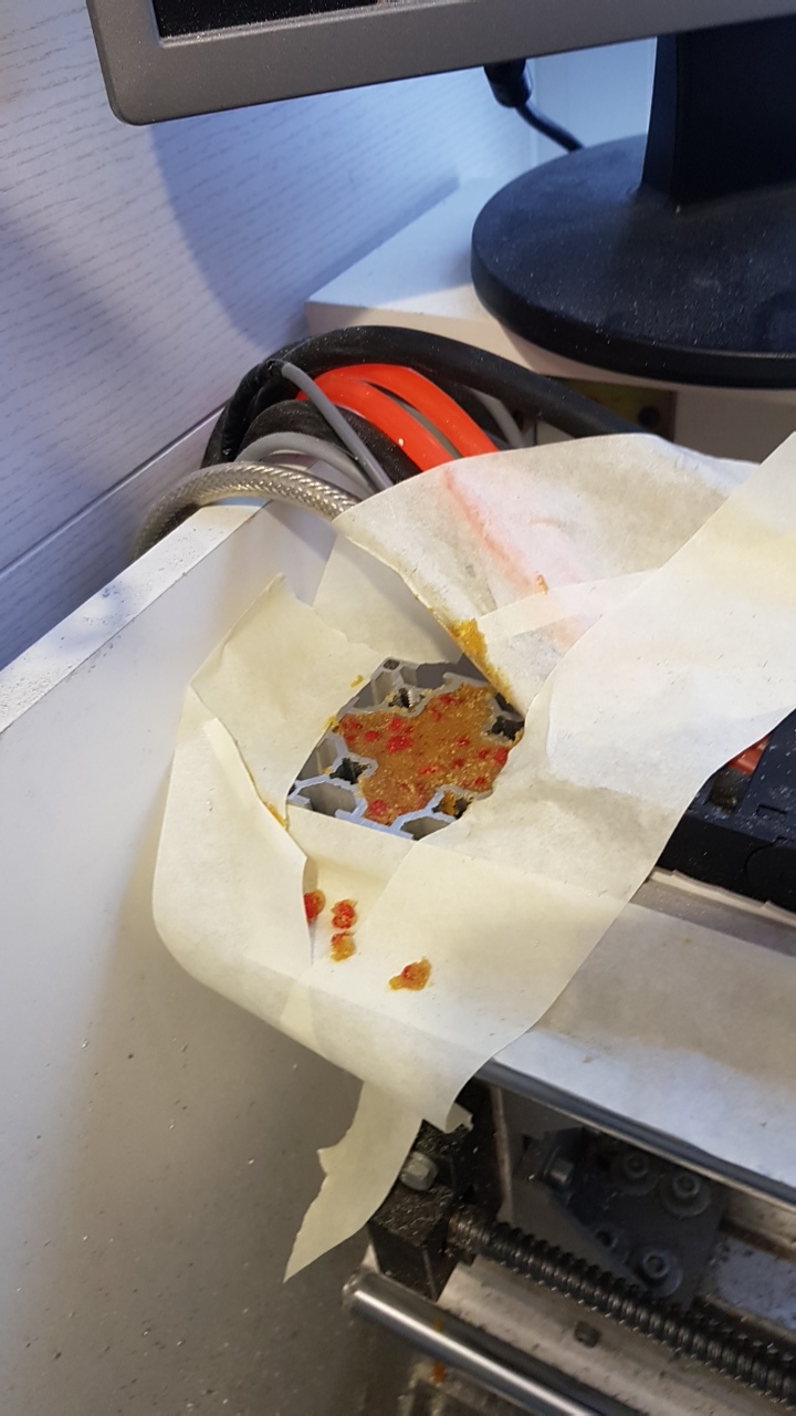

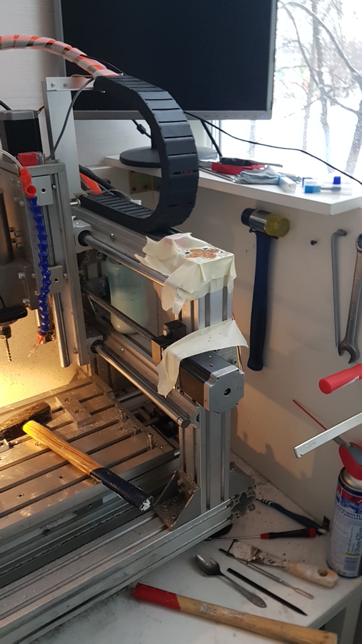

Эксперименты с полимербетоном продолжаются. :rail:
Залил полость стойки портала (пока одну) - завтра залью вторую.
2019-01-19 15-20-38.JPG (5046 просмотров) <a class='original' href='./download/file.php?id=154911&sid=4fc09066b99f2112a994445e1977b9f3&mode=view' target=_blank>Загрузить оригинал (1.39 МБ)</a>
2019-01-19 15-52-43.JPG (5046 просмотров) <a class='original' href='./download/file.php?id=154910&sid=4fc09066b99f2112a994445e1977b9f3&mode=view' target=_blank>Загрузить оригинал (2.07 МБ)</a>
2019-01-19 15-53-21.JPG (5046 просмотров) <a class='original' href='./download/file.php?id=154909&sid=4fc09066b99f2112a994445e1977b9f3&mode=view' target=_blank>Загрузить оригинал (358.29 КБ)</a>
Трамбовал ручкой от молотка.
Через недельку, допишу видео с измерением прогиба ДО и ПОСЛЕ ;)

ScrewDriver писал(а):Залил полость стойки портала (пока одну) - завтра залью вторую.
Как увидел - плова захотелось :) .
Сообщения: 2893
Dimka_almighty писал(а):Как увидел - плова захотелось
Этот плов "выходить" плохо будет. :hehehe:
xenon-alien писал(а):Приветствую!
А ты уже укреплял станок таким методом?
Нет, хотел сначала отлить уголки. Но что-то увидел полость в профиле и понеслась :hehehe:
Мой Ютуб канал.
Треугольником тоже нужно будет укрепить с двух сторон. (продольные смещения снизить, когда стол с заготовкой наезжает на фрезу)
Но я бы и с зади плиту установил бы, что бы перекрыть профиль по оси Х. (что бы параллелограмм не получался из портала при боковых нагрузках)
И вторую только что залил ;)
2019-01-20 16-05-22.JPG (4872 просмотра) <a class='original' href='./download/file.php?id=154983&sid=4fc09066b99f2112a994445e1977b9f3&mode=view' target=_blank>Загрузить оригинал (290.46 КБ)</a>
Наверное неделю не вытерплю, завтра вечером замерю. :hehehe:
