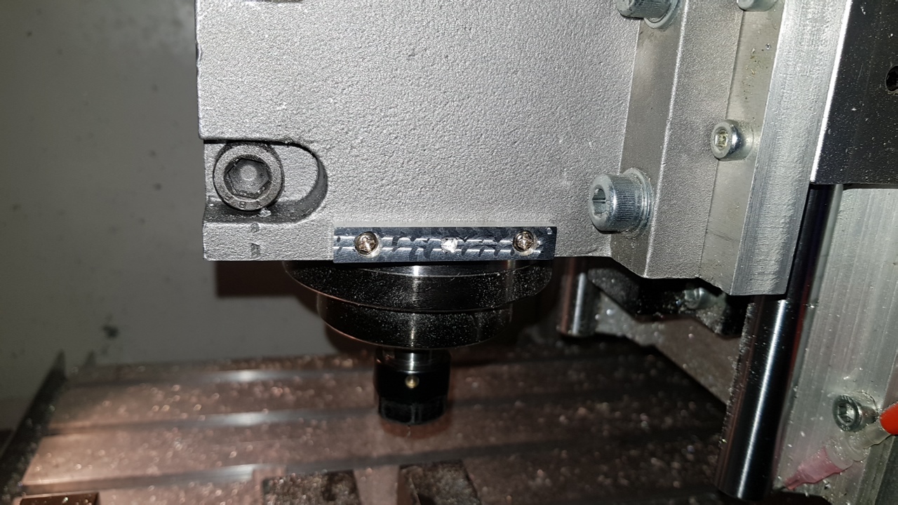

Стало скучно сегодня, запнулся об веб-камеру...
Ну и собственно - оптический центроискатель родился :hehehe:
2018-12-30 20-56-28.JPG (6018 просмотров) <a class='original' href='./download/file.php?id=153565&mode=view' target=_blank>Загрузить оригинал (234.74 КБ)</a>
2018-12-30 23-00-24.JPG (6018 просмотров) <a class='original' href='./download/file.php?id=153564&mode=view' target=_blank>Загрузить оригинал (276.63 КБ)</a>
2018-12-30 23-30-36.JPG (6018 просмотров) <a class='original' href='./download/file.php?id=153562&mode=view' target=_blank>Загрузить оригинал (409.61 КБ)</a>
2018-12-30 23-37-25.JPG (6018 просмотров) <a class='original' href='./download/file.php?id=153561&mode=view' target=_blank>Загрузить оригинал (437.98 КБ)</a>
2018-12-30 23-51-27.JPG (6018 просмотров) <a class='original' href='./download/file.php?id=153560&mode=view' target=_blank>Загрузить оригинал (494.4 КБ)</a>
В ini прописывается вот так (Секция Display):
EMBED_TAB_NAME = Camera
EMBED_TAB_COMMAND = mplayer -wid {XID} tv://0 -vf rectangle=-1:2:-1:240,rectangle=2:-1:320:-1
Предварительно нужно поставить пакет mplayer, и (кажется, я не уверен) пакет v4l2 - это кодек управления веб-камерами ;)
P.S. Автофокус в консоли выключается вот так:
v4l2-ctl --set-ctrl=focus_auto=0 (0, 1)
Мануальный фокус v4l2-ctl --set-ctrl=focus_absolute=60 (0-255)
Зум v4l2-ctl --set-ctrl=zoom_absolute=1 (1-5)

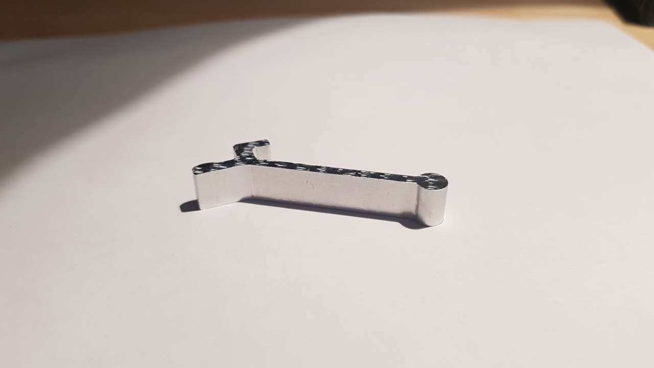

Сделал себе подвижные тисочки - что-то вроде питбулей наверное.
А-то в тиски все не лезет, иногда нужно просто большой кусок алюминия раскроить.
Работает просто - желтая гайка вставляется в т-паз и фиксируется красным неподвижным прижимом.
Синий прижим болтом опускается и фиксирует деталь.
2019-01-04_23-03-02.png (5920 просмотров) <a class='original' href='./download/file.php?id=153724&mode=view' target=_blank>Загрузить оригинал (56.43 КБ)</a>
2019-01-02 19-05-54.JPG (5928 просмотров) <a class='original' href='./download/file.php?id=153723&mode=view' target=_blank>Загрузить оригинал (234.37 КБ)</a>
2019-01-04 17-42-05.JPG (5928 просмотров) <a class='original' href='./download/file.php?id=153721&mode=view' target=_blank>Загрузить оригинал (351.08 КБ)</a>
Проект, кому интересно.
прижимы.zip
(2.44 МБ) 292 скачивания
В принципе я хотел сделать движущуюся часть с выемкой и шайбой полукруглой ( в проекте это есть), но пока что поленился :oops:
В проекте сам прижимной кулачек (синий) без уклона прижимной части - это уже по месту делал.
Мой Ютуб канал.
