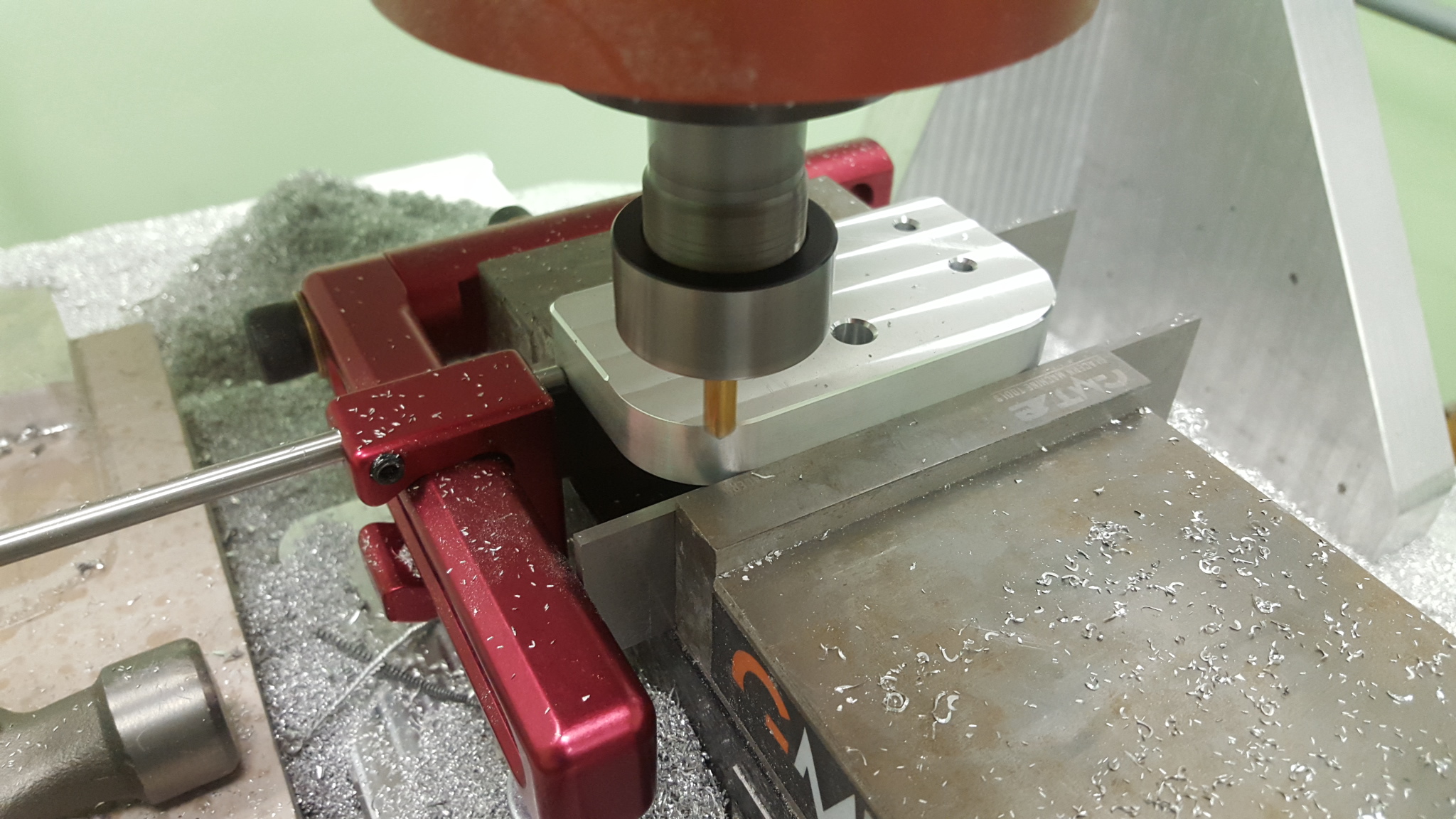

Re: чпу фрезер 600х400 по металлу
Тойже что на фото. Искар мультимастер 3 зуба радиус 0.5

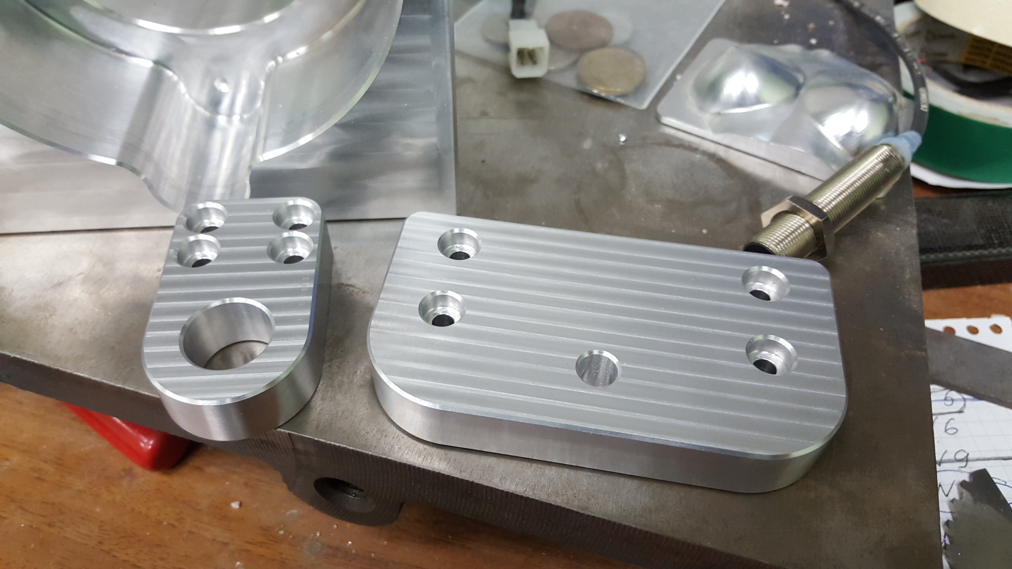

Нагрыз еще пару мелких.
20151001_185300.jpg (3712 просмотров) <a class='original' href='./download/file.php?id=59227&sid=d49ea911ac0dccf495740619f3f286b4&mode=view' target=_blank>Загрузить оригинал (623.81 КБ)</a>
20151001_184914.jpg (3712 просмотров) <a class='original' href='./download/file.php?id=59228&sid=d49ea911ac0dccf495740619f3f286b4&mode=view' target=_blank>Загрузить оригинал (750.03 КБ)</a>
Красивая деталька.

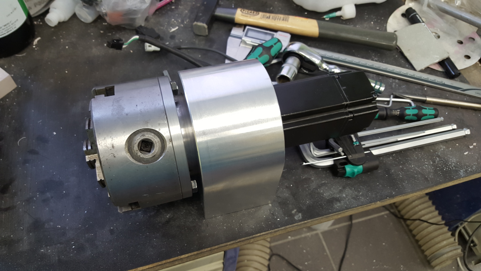

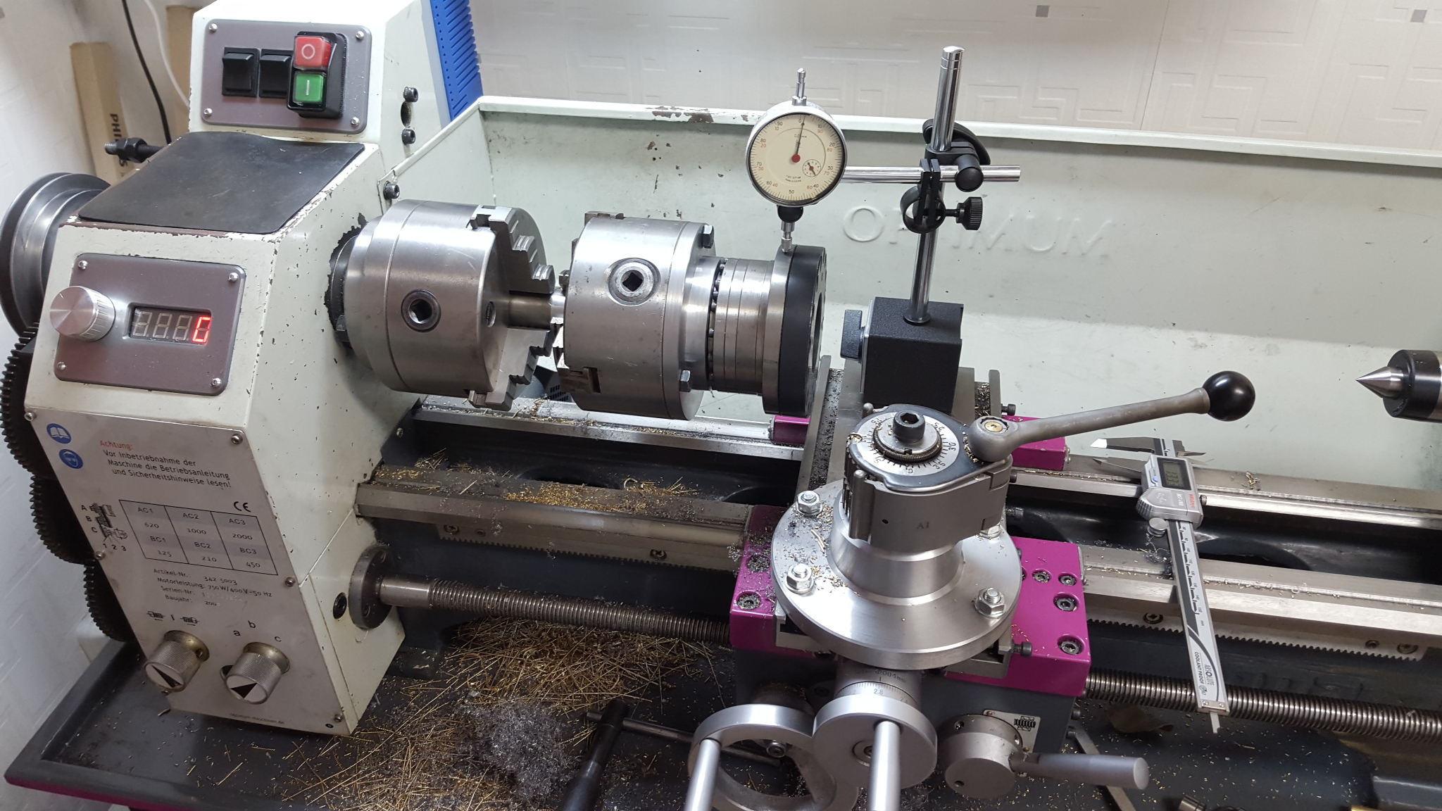

Точнул планшайбу для патрона. Посадку под редуктор точил зажав патроном проточеную оправку тоесть получилось точно относительно зажатых кулачков. После пересборки и перезажима на корпусе редуктора биение 2 сотки что укладывается в допуск самого патрона.
20151003_201806.jpg (3528 просмотров) <a class='original' href='./download/file.php?id=59368&sid=d49ea911ac0dccf495740619f3f286b4&mode=view' target=_blank>Загрузить оригинал (834.74 КБ)</a>
Собрал. Можно запускать.

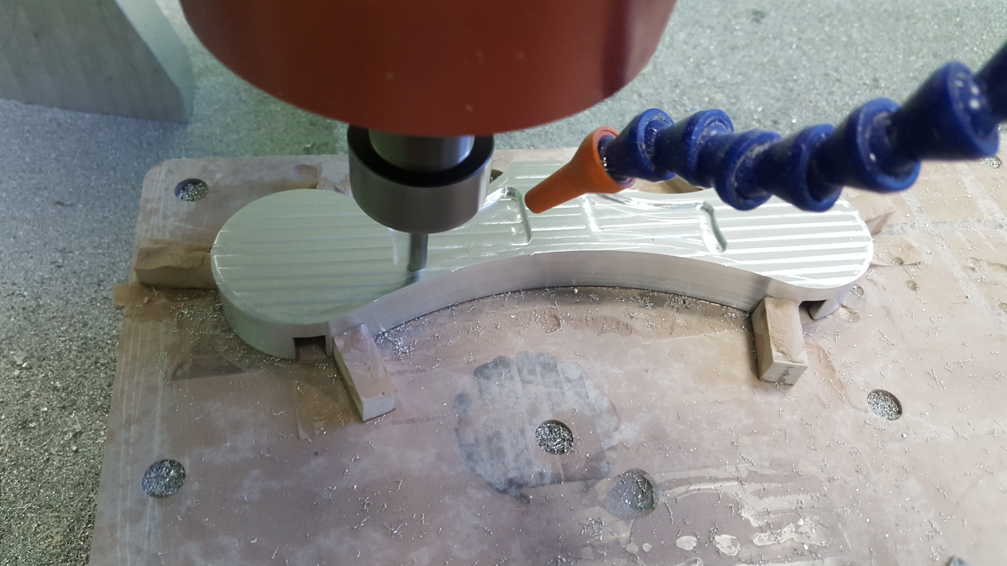

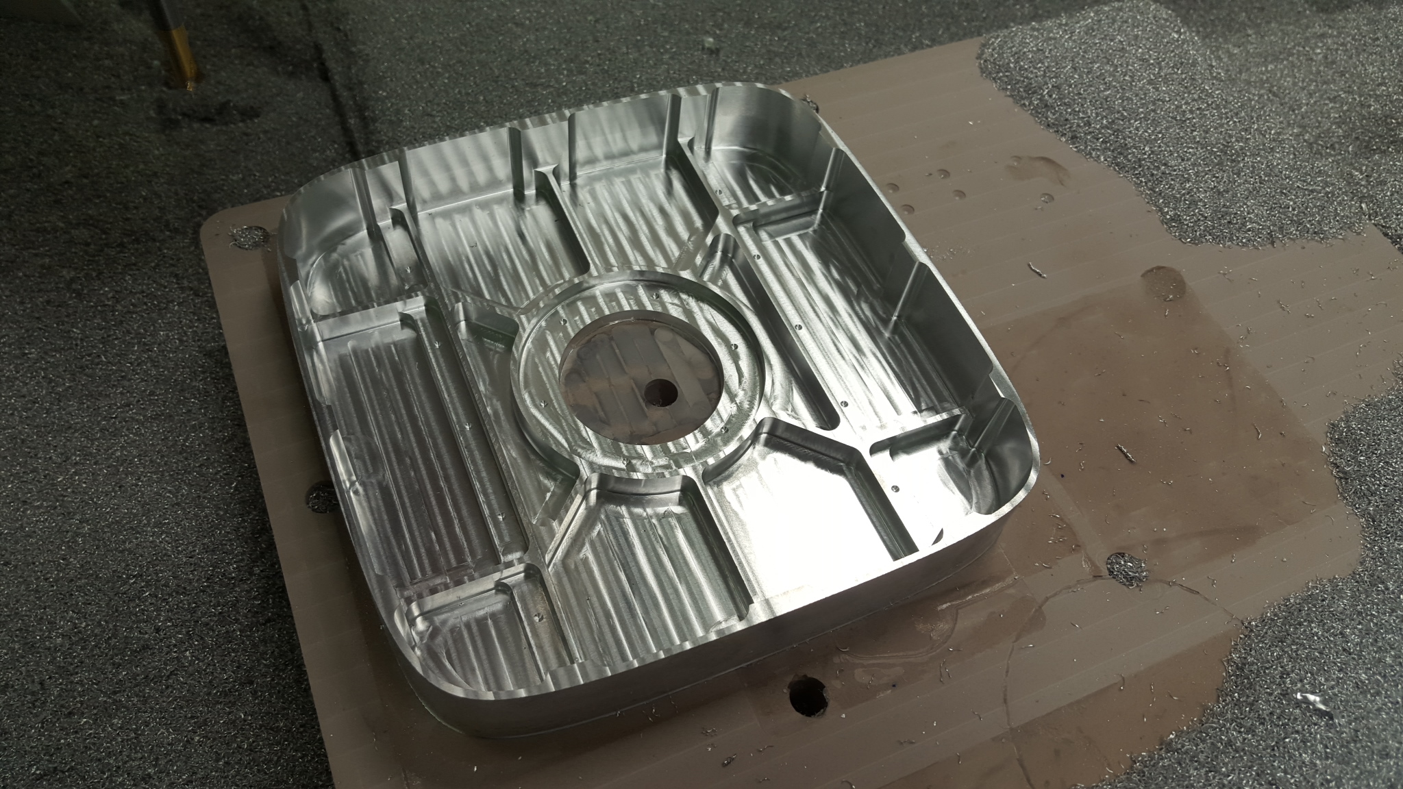

Переворот детали сложной формы. Ктото спрашивал как я это делаю.
Вырезаю углубление в столе или в данном случае клею кубики и фрезерую контуром детали.
20151006_174139.jpg (3323 просмотра) <a class='original' href='./download/file.php?id=59607&sid=d49ea911ac0dccf495740619f3f286b4&mode=view' target=_blank>Загрузить оригинал (707.43 КБ)</a>
Лодочник
Сообщения: 2031
Репутация: 1835
Откуда: г.Королев
Сообщение Лодочник »
frezeryga писал(а):Переворот детали сложной формы. Ктото спрашивал как я это делаю.
Корпус двух-голового индикатора?
AlexNikov
Сообщения: 1206
Репутация: 721
Откуда: Томск
Сообщение AlexNikov »
Готовую деталь приклеенную сбиваете чем, деревянным молотком? Остатки клеящего вещества с отфрезерованной готовой поверхности (после переворота) удаляете химически?
Да грею феном и сбиваю молотком через деревяшку. Остатки клея ацетоном.

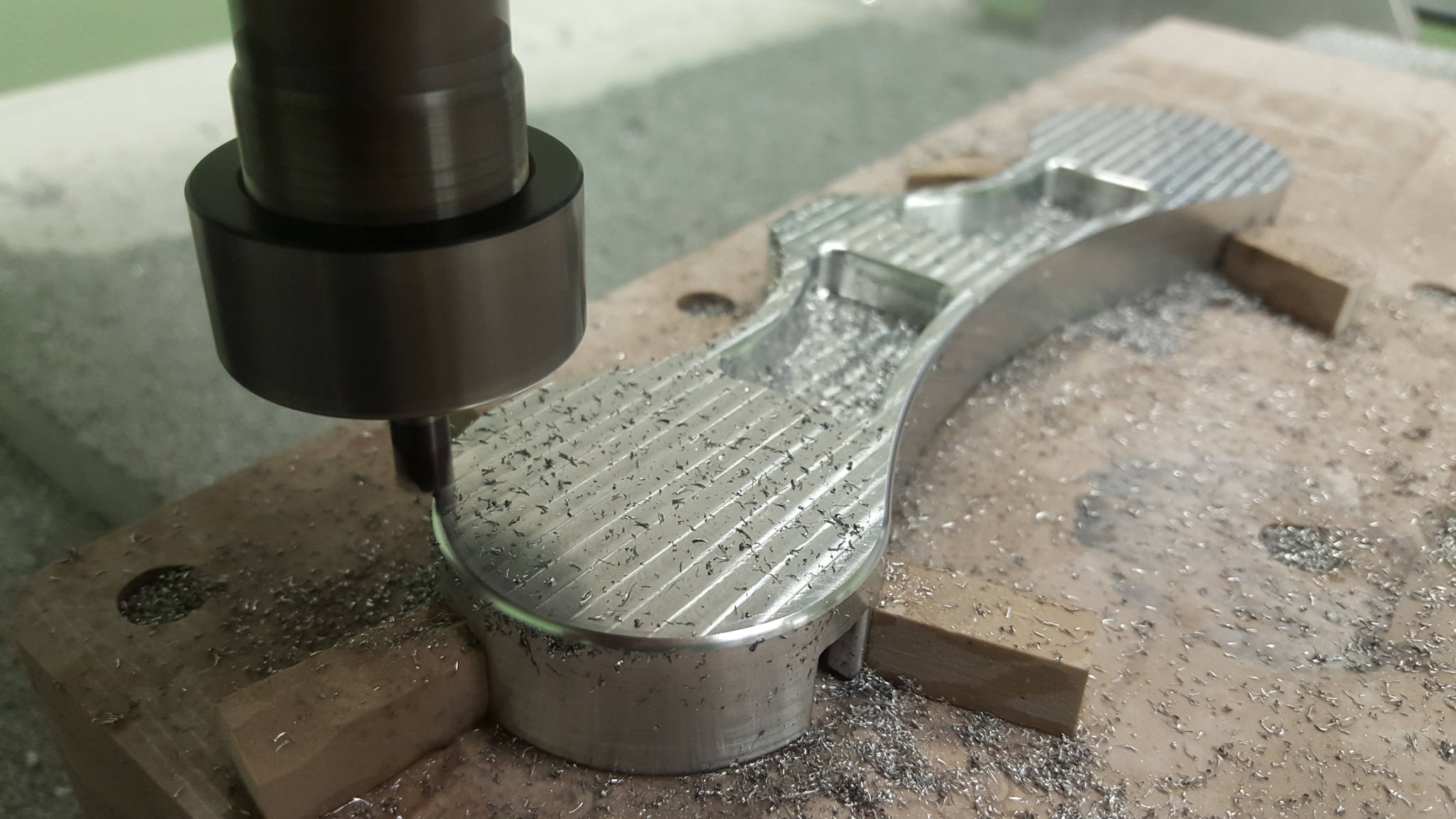

Фреза с обратным радиусом дает идеальный результат.
20151006_182413.jpg (3284 просмотра) <a class='original' href='./download/file.php?id=59611&sid=d49ea911ac0dccf495740619f3f286b4&mode=view' target=_blank>Загрузить оригинал (710.65 КБ)</a>
AlexNikov
Сообщения: 1206
Репутация: 721
Откуда: Томск
frezeryga писал(а):Фреза с обратным радиусом дает идеальный результат.
В Солиде готовите УП? Если да, то стратегия обработки скругления аналогична я так понимаю как для съема фаски?
Сообщение Darxton »
метод подойдет только для симметричной детали, как я понял?
Почему только симметричной. Любой.
Darxton писал(а): Переворот?
Выборку под отзеркаленый контур делается и все. Приходилось и рельефное "ложе" делать под деталь.
