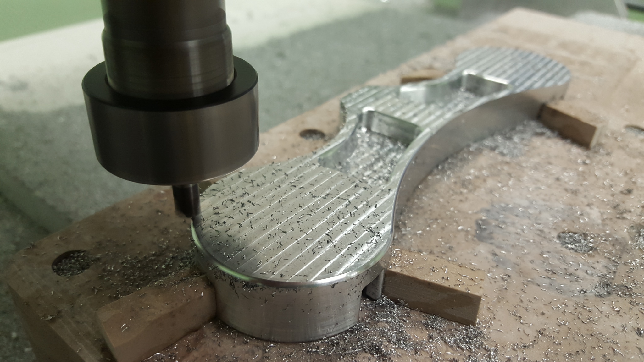

Re: чпу фрезер 600х400 по металлу
Фреза с обратным радиусом дает идеальный результат.
20151006_182413.jpg (3441 просмотр) <a class='original' href='./download/file.php?id=59611&mode=view' target=_blank>Загрузить оригинал (710.65 КБ)</a>

frezeryga писал(а):Фреза с обратным радиусом дает идеальный результат.
В Солиде готовите УП? Если да, то стратегия обработки скругления аналогична я так понимаю как для съема фаски?
Такое будет? -
