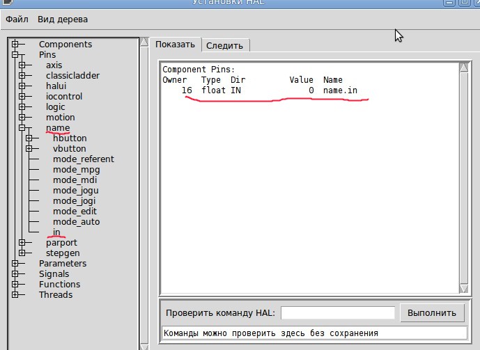

даем имя всей группе создаваемых в этом скрипте пинов
		self.halcomp = hal.component("name")
далее мы создаем конкретный пин с именем "in" (любое уникальное для скрипта имя), и прописываем его свойства: тип- float,по коммутации- IN (то есть входной)
self.halcomp.newpin("in", hal.HAL_FLOAT, hal.HAL_IN)
теперь наша группа "name" должна появиться в halshow ,а в ней наш пин "in"
полностью его имя будет "name.in":
Выделение(056).jpg (2620 просмотров) <a class='original' href='./download/file.php?id=9260&mode=view' target=_blank>Загрузить оригинал (61.09 КБ)</a>
в хал файле коннектим его с нужным нам пином (например):
net cmd   axis.0.motor-pos-cmd => name.in

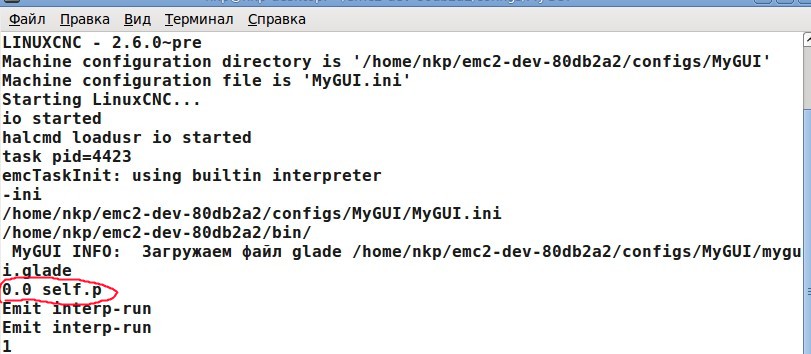

вот так можно получить значение этого пина в переменную "self.p"
self.p=self.halcomp["in"]
проверяем:
print self.p ,"self.p"
Выделение(057).jpg (2616 просмотров) <a class='original' href='./download/file.php?id=9261&mode=view' target=_blank>Загрузить оригинал (72.93 КБ)</a>
