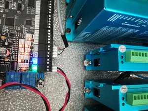

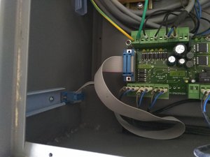

Михаилу спасибо за плату и быструю отправку. И сразу же вопрос. Системник у меня отдельно, нсстудио в данный момент подключена через лишнее звено в виде шлейфа-разъема. Не будет ли проблем, если лпт подключить также?

stiks писал(а):Не будет ли проблем, если лпт подключить также?
Если металлический кожух разъема LPT будет прикручен к токопроводящей стенке шкафа, и если корпус системника и корпус электроники станка не будут подключены к одной шине заземления - вероятны проблемы при таком подключении (скачущая разность потенциалов между системником и шкафом электроники приведет к протеканию существенных паразитных токов по кабелю LPT).

michael-yurov писал(а):Если металлический кожух разъема LPT будет прикручено к токопроводящей стенке шкафа, и если корпус системника и корпус электроники станка не будут подключены к одной шине заземления - вероятны проблемы при таком подключении (скачущая разность потенциалов между системником и шкафом электроники приведет к протеканию существенных паразитных токов по кабелю LPT
Понял, объединить и заземлить не проблема. Спасибо.

Хорошо бы еще оплетку (кожух разъема) LPT со шкафом не соединять без надобности.
Но попробуй - может и не будет проблем.

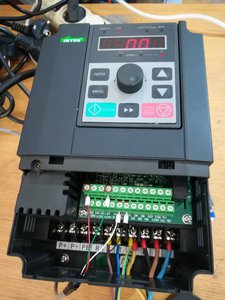

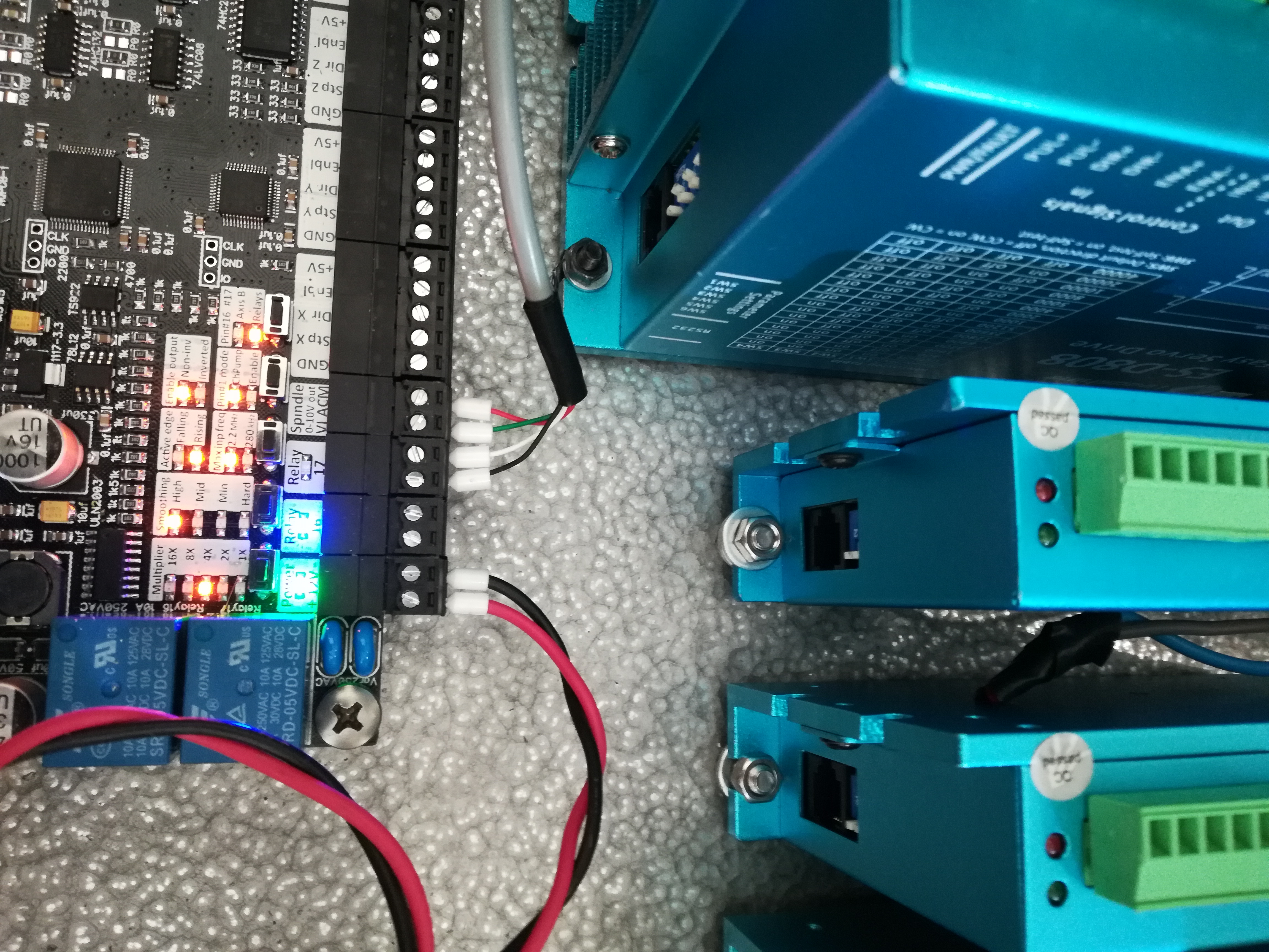

Мож кому пригодится: :thinking:
Подключил плату к Intek SPK222A21G
P0.02=1
Пуск и останов через входные клеммы
P0.03=2 Перемычка J3 замыкает контакты 2-3
Регулирование скорости с помощью аналогового сигнала через вход AI1. Перемычки J находятся под передней крышкой преобразователя.
( P0.03=4 Перемычка J6 замыкает контакты 1-2)
(Регулирование скорости с помощью ручки потенциометра на панели управления преобразователя)

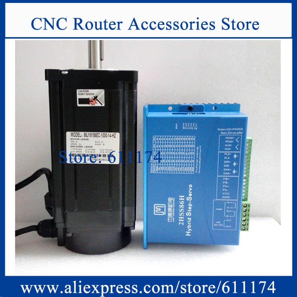

Всем привет. Пол дня курил этот вопрос. В итоге решил спросить.
Пришли движки NEMA34 86J18156EC с серво драйверами 2HSS86H
images.duckduckgo.com.jpg (4120 просмотров) <a class='original' href='./download/file.php?id=139464&mode=view' target=_blank>Загрузить оригинал (226.8 КБ)</a>
Решил проверить, подключил всё по инструкции.
Энкодер не стал подключать пока, подключил GND к PLS- и DIR-, соответственно STEP к PLS+ и DIR к DIR+.
На Драйвер отдельное питание 25а 48v, на плату отдельное 12v 3a. LPT подключил к компу, поставил крякнутую версию MACH3.
Стоит Windows7. Но на сколько понял, на семёрке всё равно должно работать. Настроил MACH3 по скринам с этой темы,
сохранил, перезагрузил. Жму стрелку на клавиатуре, координаты меняются, двигатель молчит, на драйвере горит зелёная лампа (типа всё Ок).
В общем вроде как всё подключил и настроил, дигатель не вращается. Стоит сказать, что LPT в материнке небыло, покупал отдельно,
драйвер установился, в диспетчере устройств LPT отображается. LPT проверить не успел, думаю проблема либо в нём либо в настройке =(
Думаю так по тому, что при переключении ENABLE OUTPUT в положение NON-INV драйвер встаёт в ошибку(загарается красная лампочка)
и двигатель фиксирует ротор.
Есть ли у кого - то мысли по моей проблеме?
Возможно есть методы диагностики драйвера, двигателя, платы Stepmaster? Для лпт вроде есть програмки, для диагностики, завтра проверю его.
Re: StepMaster ver 2.5
Полагаю, что энкодер обязательно должен быть подключен.
Windows должен быть 32-битный.
Проверить работоспособность и корректность драйвера LPT от mach3 можно запустив утилиту drivertest.exe (или что-то похожее по названию). Должен отображаться график.
Адрес LPT порта на дополнительном PCI контроллере отличается от стандартного 0x378, и этот адрес нужно поискать в диспетчере устройств в свойствах установленного контроллера и прописать в настройки mach3 Main_Menu/Config/Potrts_&_Pins
Jhony писал(а):Возможно есть методы диагностики драйвера, двигателя, платы Stepmaster? Для лпт вроде есть програмки, для диагностики, завтра проверю его.
Плата должна быть рабочая. Я все платы тестирую перед отправкой. LPT порт можно проверить мультиметром. Например, при смене направления движения оси сигнал Dir должен менять свое состояние.

Спасибо. Завтра буду пробовать на другой машине. ОС х86 стоит. Про порт не подумал. После отпишусь.

Адрес порта надо прописать, хотя отсутствие энкодера сразу должно в ошибку драйвер вываливать, ещё до того как он куда-то поедет.

Всё настроил. Адрес порта и не соответствие разрядности системы - вот проблема. Без сигнала на движение, отсутствие энкодера ошибку не давало.

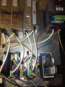

Мужики спасайте, или Михаил может встречали вы такую беду, Ось Z при работе c 3d рельефом В ЧЕРНОВОЙ обработке при переходе из одной точки реза в другую постоянно теряет высоту т.е. может уйти больше в низ и на 8мм иногда может и 4 см уехать, а в матче пишет что ось Z находится на нормальной высоте, ось Z с планетарным редуктором, не падает он от тяжести шпинделя, блок и драйвер взяты на 30% больше номинала двигателя,операционка XP32 чистая без лишних программ только матч3, плата StepMaster, частотник в электро шкафу со всеми стоит, провода загнаны в гибкие металлорукава от самых движков до самой платы развязки, матч ломаный с rutraker ставил и Mach3-3.043.05 и Mach3Version3.043.022, таблетку применил, переустановил винду, проблема осталась, касячит только ось z т.е. при поднятии на высоту безопасности и опускании теряет кординаты как то, в матче всё нормально показывает высоту по оси z а по факту мотор опускает шпиндель ниже нужной высоты, хотя в самом начале работы режет на положеной высоте.
шпиндель

T-REX_MECH писал(а):в матче всё нормально показывает высоту по оси z а по факту мотор опускает шпиндель ниже нужной высоты, хотя в самом начале работы режет на положеной высоте.
скорее это помехи от шпинделя и частотника на зетку идут
Может муфта проскальзывать, что может приводить к срывам.
Драйвер, если цифровой - нужно автонастройку делать обязательно. Про 30% — не понял о чем речь.
Может быть ускорение слишком высокое, или скорость.
Фильтрация на плате включена? Желательно использовать в режиме "Mid".
шпиндель писал(а):скорее это помехи от шпинделя и частотника на зетку идут
Тогда бы постепенно координата сползала, а не резко менялась.
