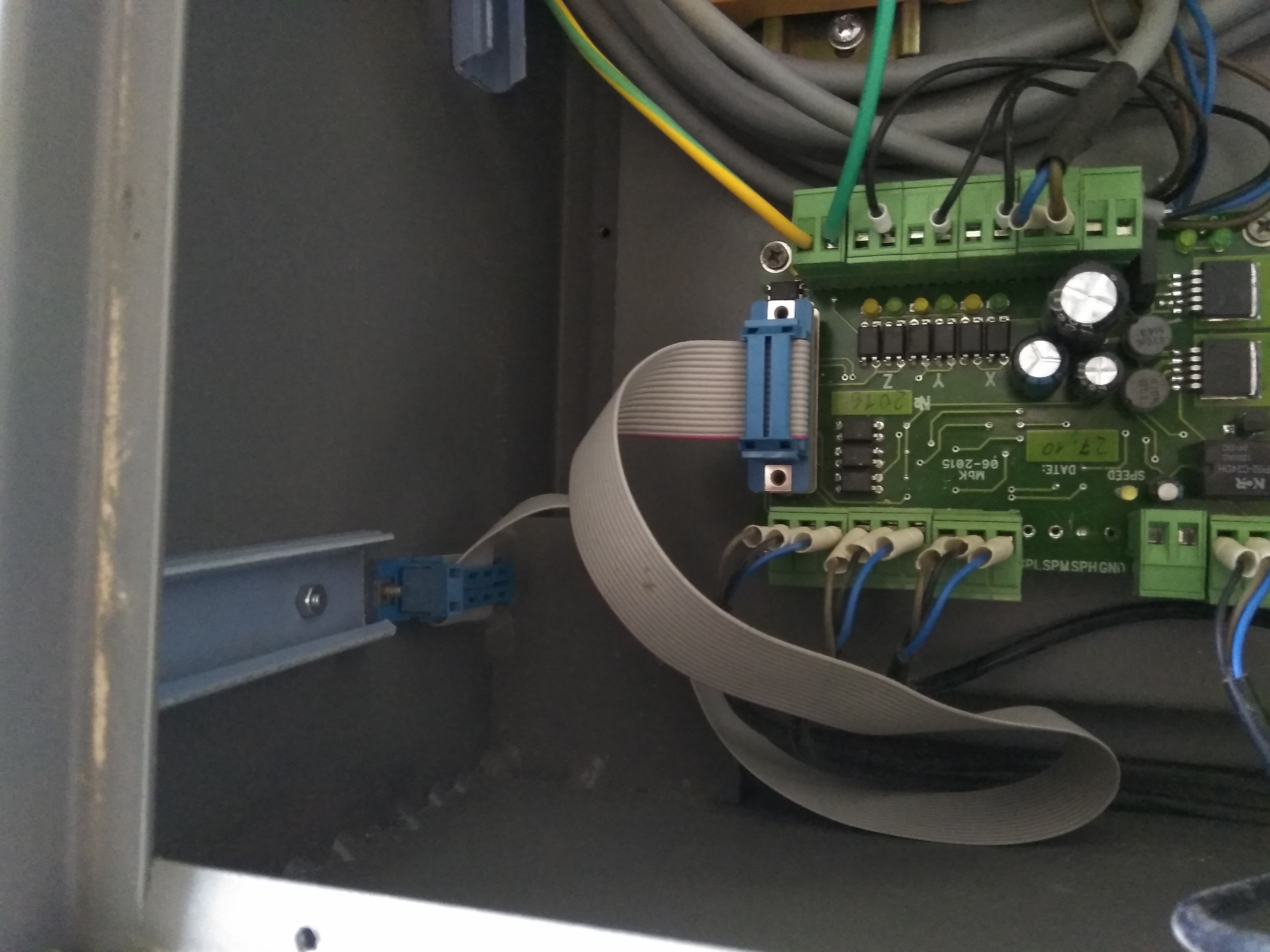

Михаилу спасибо за плату и быструю отправку. И сразу же вопрос. Системник у меня отдельно, нсстудио в данный момент подключена через лишнее звено в виде шлейфа-разъема. Не будет ли проблем, если лпт подключить также?
IMG_20180413_105556.jpg (4623 просмотра) <a class='original' href='./download/file.php?id=137067&mode=view' target=_blank>Загрузить оригинал (4.11 МБ)</a>
Re: StepMaster ver 2.5
stiks писал(а):Не будет ли проблем, если лпт подключить также?
Если металлический кожух разъема LPT будет прикручен к токопроводящей стенке шкафа, и если корпус системника и корпус электроники станка не будут подключены к одной шине заземления - вероятны проблемы при таком подключении (скачущая разность потенциалов между системником и шкафом электроники приведет к протеканию существенных паразитных токов по кабелю LPT).

michael-yurov писал(а):Если металлический кожух разъема LPT будет прикручено к токопроводящей стенке шкафа, и если корпус системника и корпус электроники станка не будут подключены к одной шине заземления - вероятны проблемы при таком подключении (скачущая разность потенциалов между системником и шкафом электроники приведет к протеканию существенных паразитных токов по кабелю LPT
Понял, объединить и заземлить не проблема. Спасибо.
Хорошо бы еще оплетку (кожух разъема) LPT со шкафом не соединять без надобности.
Но попробуй - может и не будет проблем.
