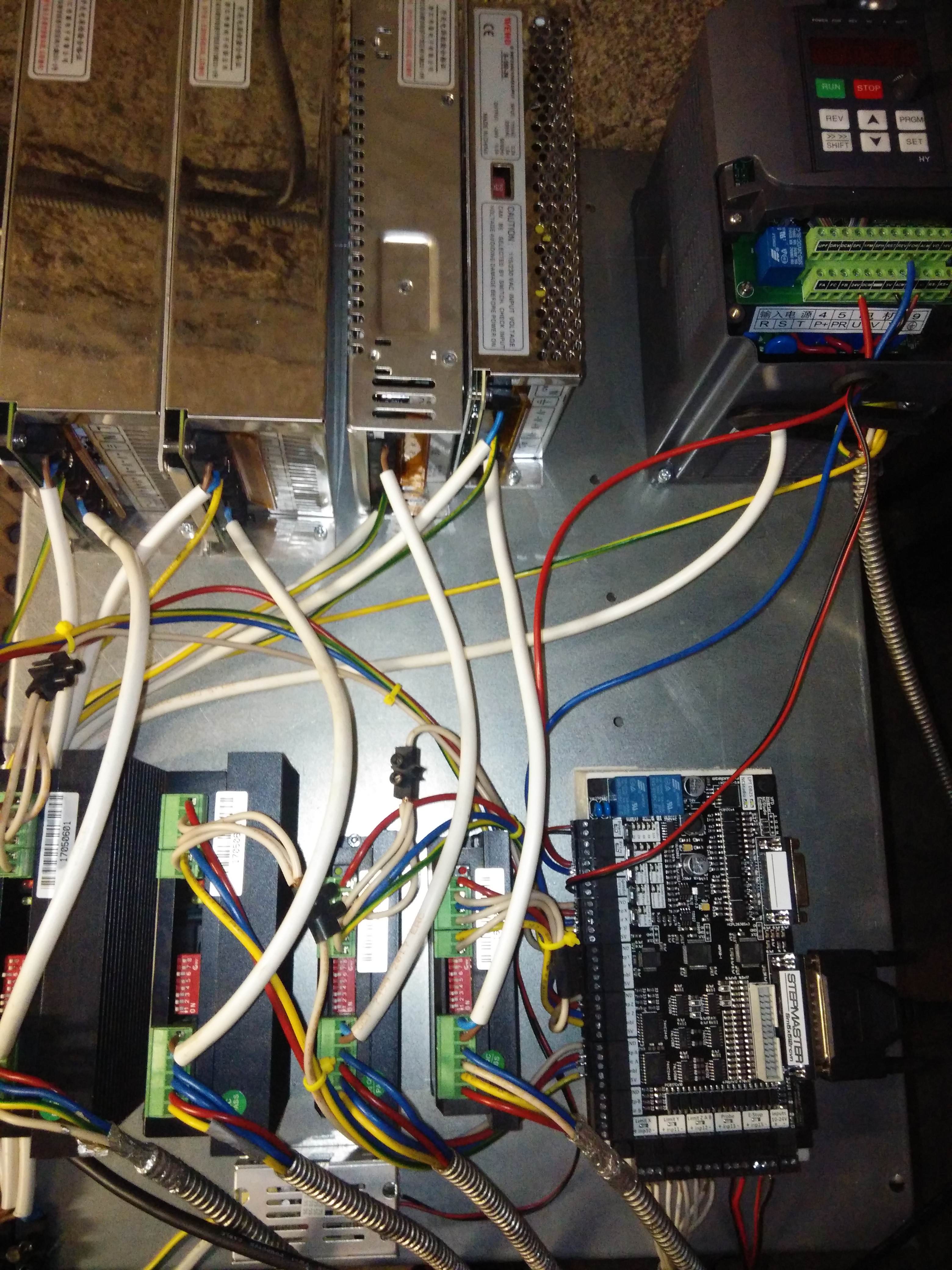

Михаилу спасибо за плату и быструю отправку. И сразу же вопрос. Системник у меня отдельно, нсстудио в данный момент подключена через лишнее звено в виде шлейфа-разъема. Не будет ли проблем, если лпт подключить также?
IMG_20180413_105556.jpg (4616 просмотров) <a class='original' href='./download/file.php?id=137067&mode=view' target=_blank>Загрузить оригинал (4.11 МБ)</a>
Re: StepMaster ver 2.5
stiks писал(а):Не будет ли проблем, если лпт подключить также?
Если металлический кожух разъема LPT будет прикручен к токопроводящей стенке шкафа, и если корпус системника и корпус электроники станка не будут подключены к одной шине заземления - вероятны проблемы при таком подключении (скачущая разность потенциалов между системником и шкафом электроники приведет к протеканию существенных паразитных токов по кабелю LPT).

Всем привет. Пол дня курил этот вопрос. В итоге решил спросить.
Пришли движки NEMA34 86J18156EC с серво драйверами 2HSS86H
images.duckduckgo.com.jpg (4141 просмотр) <a class='original' href='./download/file.php?id=139464&mode=view' target=_blank>Загрузить оригинал (226.8 КБ)</a>
Решил проверить, подключил всё по инструкции.
Энкодер не стал подключать пока, подключил GND к PLS- и DIR-, соответственно STEP к PLS+ и DIR к DIR+.
На Драйвер отдельное питание 25а 48v, на плату отдельное 12v 3a. LPT подключил к компу, поставил крякнутую версию MACH3.
Стоит Windows7. Но на сколько понял, на семёрке всё равно должно работать. Настроил MACH3 по скринам с этой темы,
сохранил, перезагрузил. Жму стрелку на клавиатуре, координаты меняются, двигатель молчит, на драйвере горит зелёная лампа (типа всё Ок).
В общем вроде как всё подключил и настроил, дигатель не вращается. Стоит сказать, что LPT в материнке небыло, покупал отдельно,
драйвер установился, в диспетчере устройств LPT отображается. LPT проверить не успел, думаю проблема либо в нём либо в настройке =(
Думаю так по тому, что при переключении ENABLE OUTPUT в положение NON-INV драйвер встаёт в ошибку(загарается красная лампочка)
и двигатель фиксирует ротор.
Есть ли у кого - то мысли по моей проблеме?
Возможно есть методы диагностики драйвера, двигателя, платы Stepmaster? Для лпт вроде есть програмки, для диагностики, завтра проверю его.
Полагаю, что энкодер обязательно должен быть подключен.
Windows должен быть 32-битный.
Проверить работоспособность и корректность драйвера LPT от mach3 можно запустив утилиту drivertest.exe (или что-то похожее по названию). Должен отображаться график.

Jhony писал(а):Возможно есть методы диагностики драйвера, двигателя, платы Stepmaster? Для лпт вроде есть програмки, для диагностики, завтра проверю его.
Плата должна быть рабочая. Я все платы тестирую перед отправкой. LPT порт можно проверить мультиметром. Например, при смене направления движения оси сигнал Dir должен менять свое состояние.

Спасибо. Завтра буду пробовать на другой машине. ОС х86 стоит. Про порт не подумал. После отпишусь.

Адрес порта надо прописать, хотя отсутствие энкодера сразу должно в ошибку драйвер вываливать, ещё до того как он куда-то поедет.

Всё настроил. Адрес порта и не соответствие разрядности системы - вот проблема. Без сигнала на движение, отсутствие энкодера ошибку не давало.
