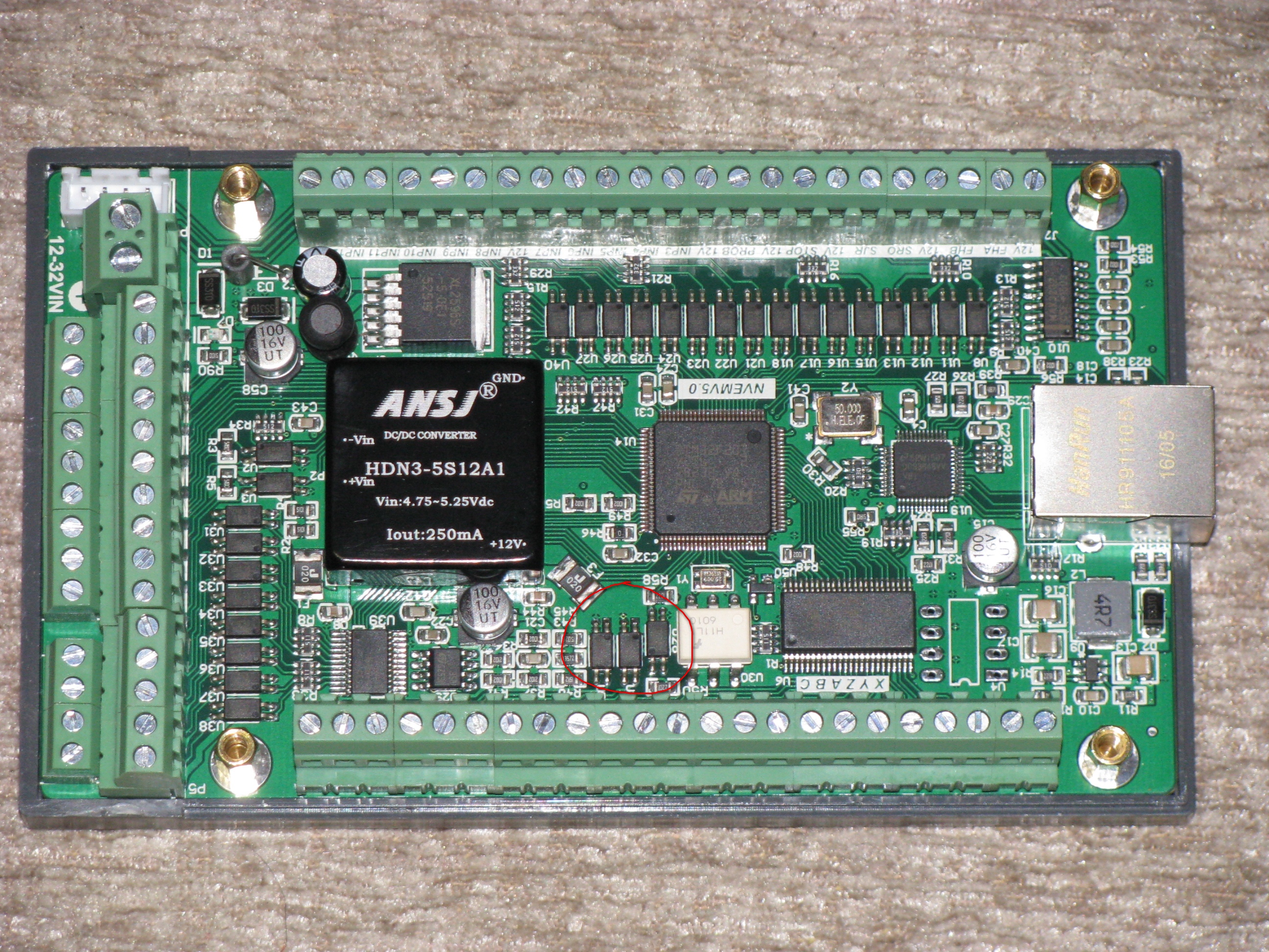

Всем привет!
Сегодня подключил новый контроллер NVEM.
Коротко о главном: при загрузке плагина платы в Mach на Win XP, Mach тупо виснет и не запускается (х.з. мож комп гнилой), на Win7 всё ок.
При включении платы ))) загорелись даже диоды о которых писал в первом посте что не горят с платой DDLMV1.
Звук двигателей совершенно другой, вроде как мощи прибавилось (возможно ли такое?) не скажу что на много но заметно ( хватался за швп).
С платой DDLMV1 резал 3D максимум на 4.5 часа. двигателя еле нагревались (максимум градусов 26-30) при том что на драйверах был выставлен ток 4.5А (выставил так именно потому что моторы совсем не грелись, рабочий у моторов 3А).
С NVEM через пять минут простоя на удержании моторы уже градусов под 50, руке уже горячо при токе в 3.3А.
А теперь о грустном: Не смог запустить подчинённую ось по Y. По втыкал настройки и так и сяк - ну ни как... По втыкал провода и на А, и на B - тоже ни как ( С правда не трогал).
Переставил моторы Y и А местами ( переткнул штекера)- всё так же: Y пашет, slave -нет. Завтра попробую драйвера местами махнуть, но думаю результат очевиден.
Такое ощущение , что киты мне 3-х осевую плату втюхали. Я, конечно, не Попов и распайка элементов на плате мне практически ни о чём не говорит, но смутил вот этот момент с оптопарами
IMG_10511.JPG (4358 просмотров) <a class='original' href='./download/file.php?id=83730&mode=view' target=_blank>Загрузить оригинал (2.32 МБ)</a>
Сколько их должно быть на пяти осевом контроллере со стороны осей ? И можно ли определить по плате на сколько она осей?

Ах да, ещё один вопрос авансом))) Если два драйвера подключить на клеммы одной оси контроллера, будет работать?
Re: Помогите разобраться, контроллер DDLMV1
bawero писал(а):Ах да, ещё один вопрос авансом))) Если два драйвера подключить на клеммы одной оси контроллера, будет работать?
Канеш, будет. У меня прекрасно пашет.

Сегодня немного погонял новый контроллер. Ось Y и ось A подключил на один разъем. В общем всё крутится, всё вертится. Включил все компоненты станка в одну розетку - дабы проверить на сетевые помехи. Всё работает! Ничего не отключается, никаких "пошагиваний" при подключении насоса и шпинделя ( с DDLMV1 всё было печально). Запустил УП на 4.5 часа 3D, (сфоткать забыл) панель от нард со львом. Панелька размером 240х120 мм, глубина рельефа 9 мм, фреза конусная кончик R0.5 мм, подача 0.1 мм, скорость 2.3 метра в минуту. Ни одного сбоя ни по одной из осей! Ни каких тебе помех и отключений, поставил на паузу и продолжил без проблем.
Короче, радости моей не было бы предела если бы китайцы прислали нормальный 5-и осевой контроллер. Завтра придется отключать это чудо вешать вместо двигателей светодиоды (двигателя долго снимать) и снимать видос с настройками Mach, чтоб доказать китайцам не полный функционал платы.

Сегодня снял контроллер, повесил вместо двигателей светодиоды с резисторами, сделал тестовую УП из полусфер с обработкой по спирали ( чтоб на смене направлений движения диоды чаще моргали). Активировал все оси и бах... всё моргает... Подумал вот лошара я. Собрал всё назад, а не тут то было))) опять не работает. В общем ситуация такая: УП контроллер вроде как отрабатывает с подчинённой осью, но на ручное управление с клавиатуры ось А ни как не реагирует. Если на вкладке MDI вписать в строку G0 Y100 то портал поедет в Y100 на двух осях, а с клавиатуры только на одной ( от портала откручивал гайку ШВП неработающей оси, чтоб портал не разкурочило). Опять сегодня перелопатил все настройки, пробовал менять горячие клавиши. Нифига... Не ездит с клавы хоть ты тресни.
Кто знает в чём может быть прикол - просьба отозваться!

Может подчинённая ось не ездит в ручном режиме из-за dll-файла от контроллера ? Может кто понимает в этих кодах чтоб глянуть?
bawero писал(а):Может подчинённая ось не ездит в ручном режиме из-за dll-файла от контроллера ? Может кто понимает в этих кодах чтоб глянуть?
Прогеры у нас есть, но у тебя ж исходников плагина нет (:

Решил взять такой же контроллер. А то, что не работает подчиненная ось в ручном режиме, это может винда криво встала, винда оригинальная? Я где-то читал, что Мач вообще не рекомендуют на винду семерку устанавливать. bawero, почему не хотите оставить подключение 2-х движков на одной оси?
