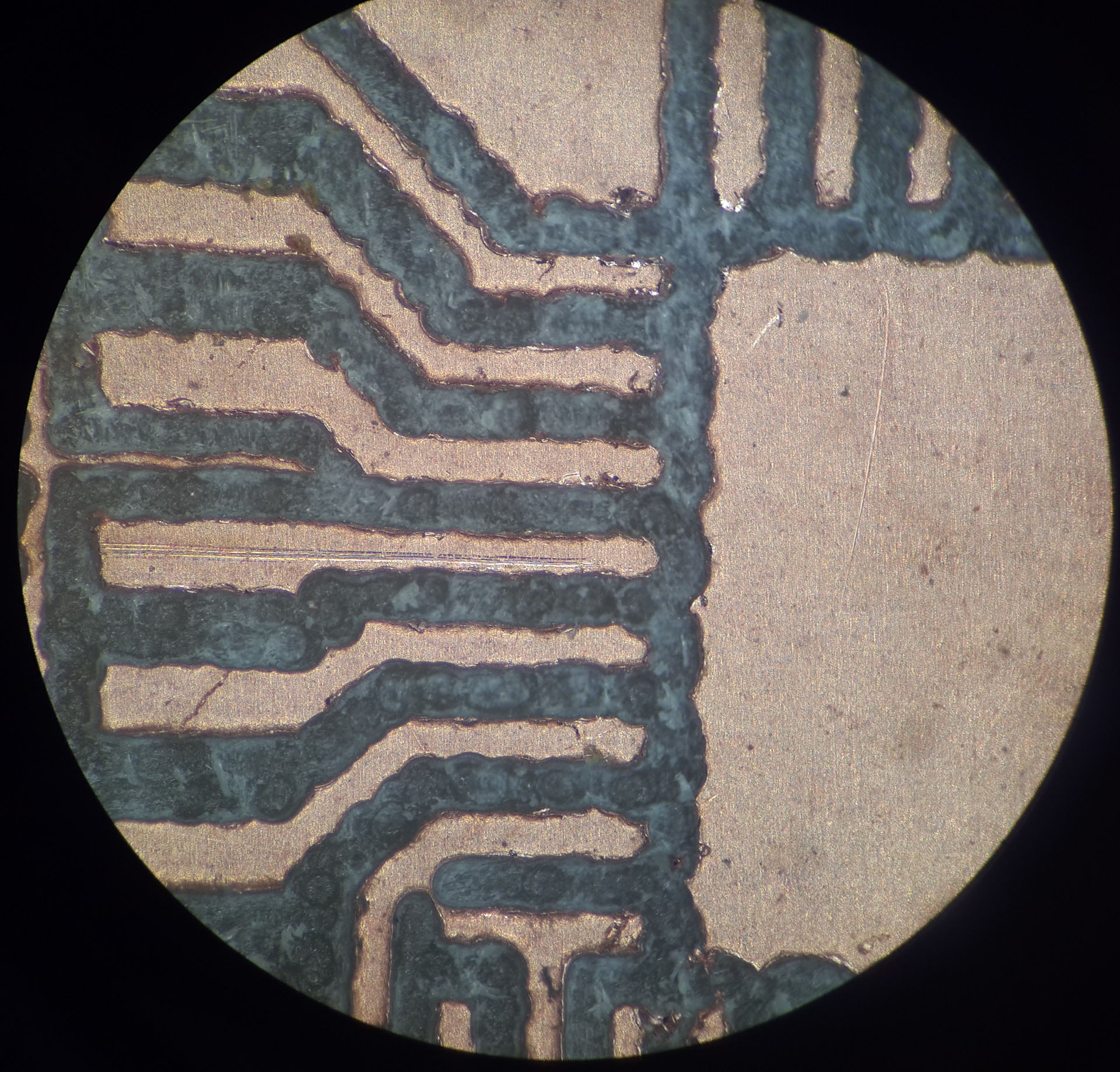

shalek писал(а):А микрошаг какой стоит? И импульсы какие прописаны в настройках?
AndyBig писал(а): Забейте на эти единицы-доли микронов, все равно реальная позиция инструмента будет отличаться от показанной в Маче на порядок сильнее, если только у Вас не суперпрецизионный станок :) Это шаг ШВП и микрошаг. Например, у Вас ШВП с шагом 5 мм/оборот (1605, например), микрошаг 1/16 и двигатель 200 шагов/оборот. Получается, что на один оборот ШВП приходится 3200 импульсов STEP, значит на 1 мм - 640 степов, за один степ происходит движение на 0.0015625 мм. И значит, что при таком минимальном шаге станок никогда не сможет поставить инструмент ровно на позицию 0.02 мм.

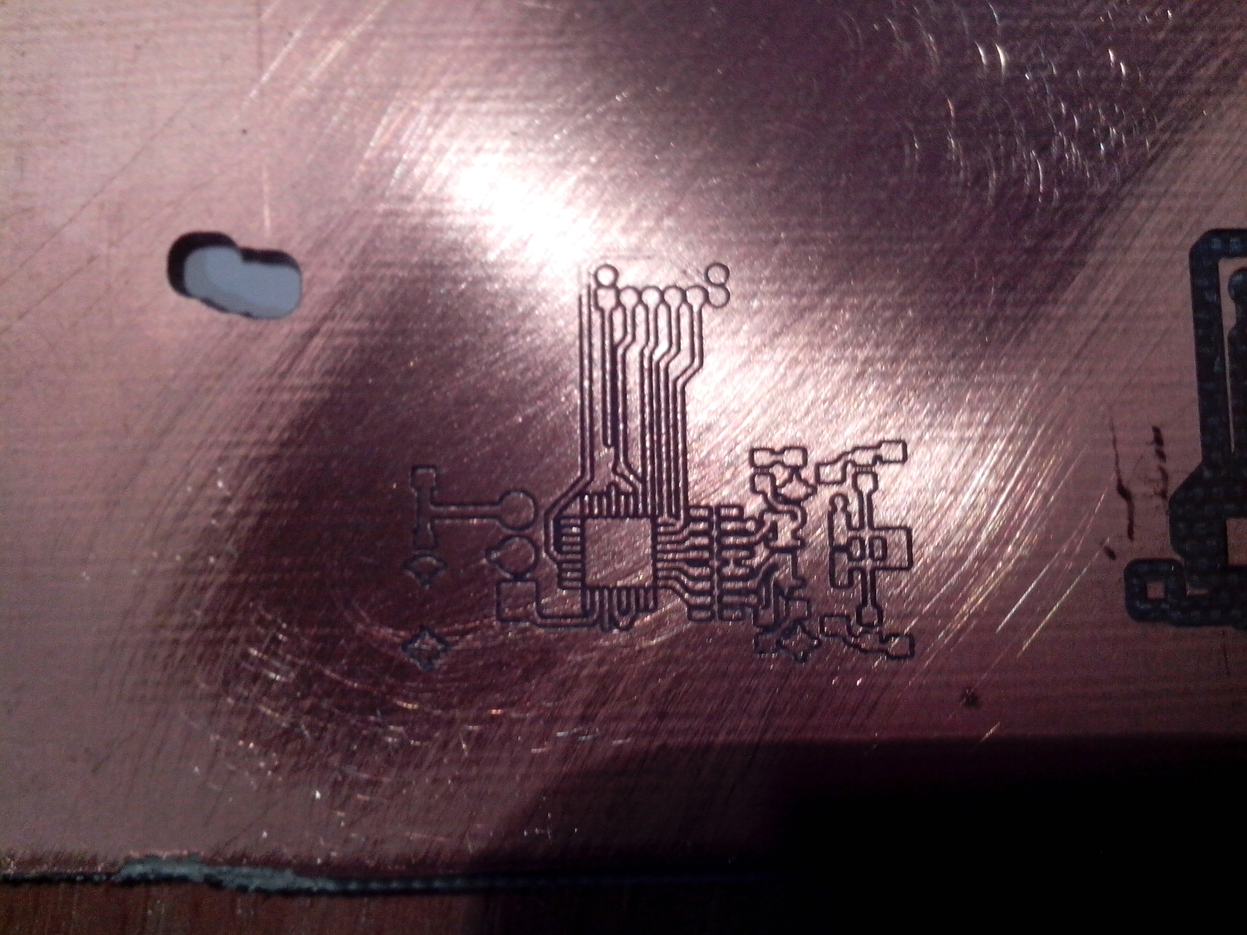

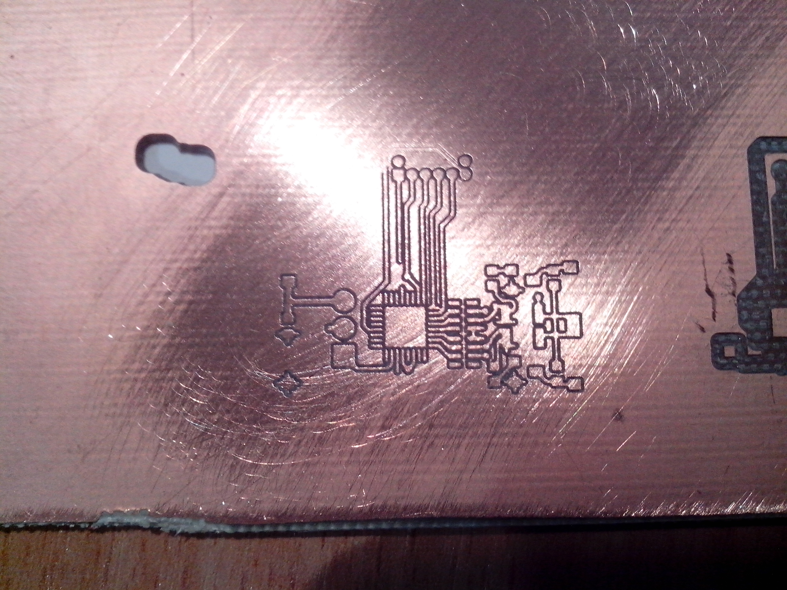

Теперь все ясно, похоже что раньше не обращал внимание на цифры в маче.
AndyBig писал(а):Чем выше допустимое ускорение, тем меньше Мач будет сглаживать траекторию в углах.
Хм, надо будет побаловаться с этим.
Результат с разным заглублением, я доволен! Всем спасибо за помощь:)

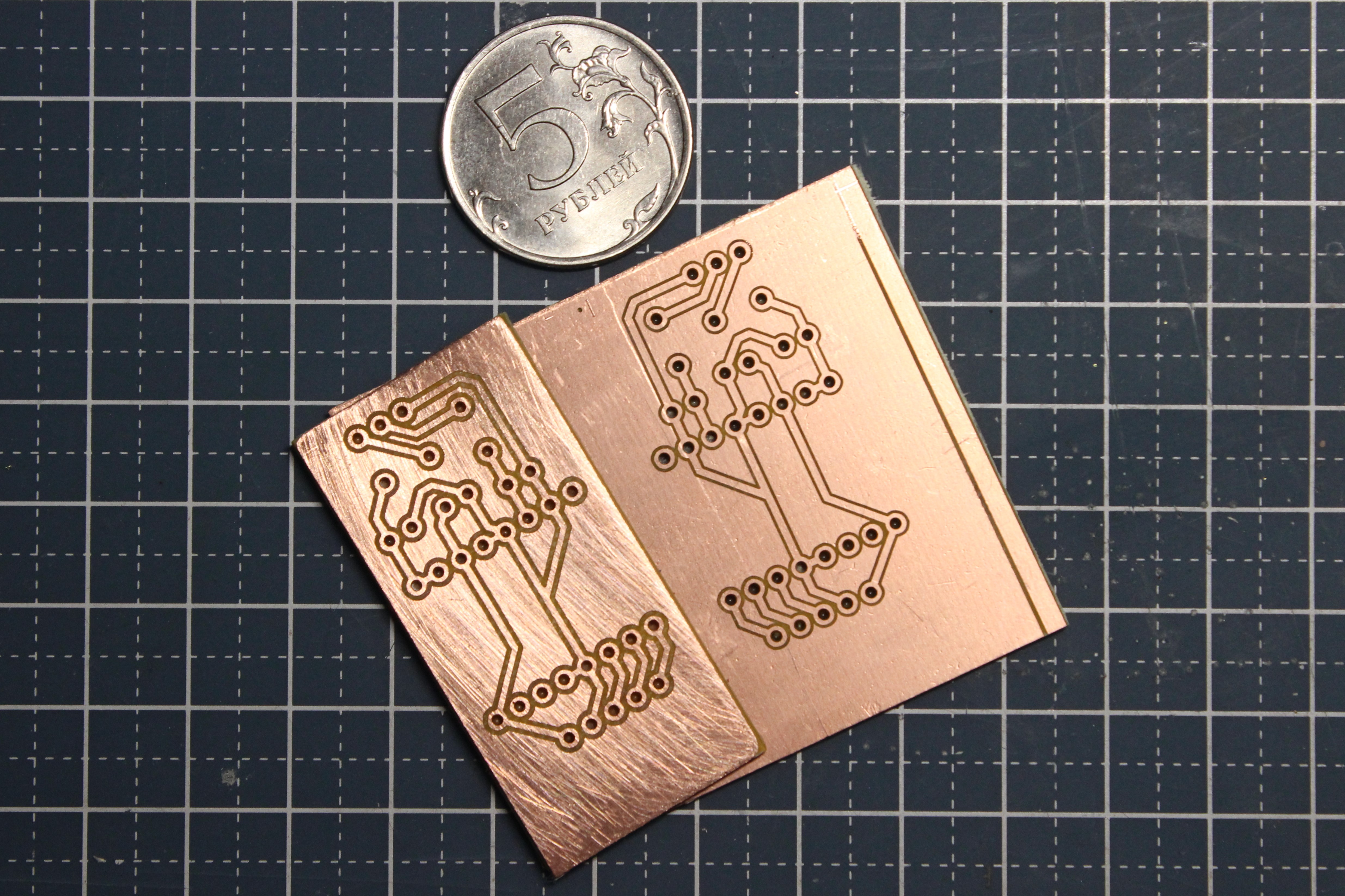

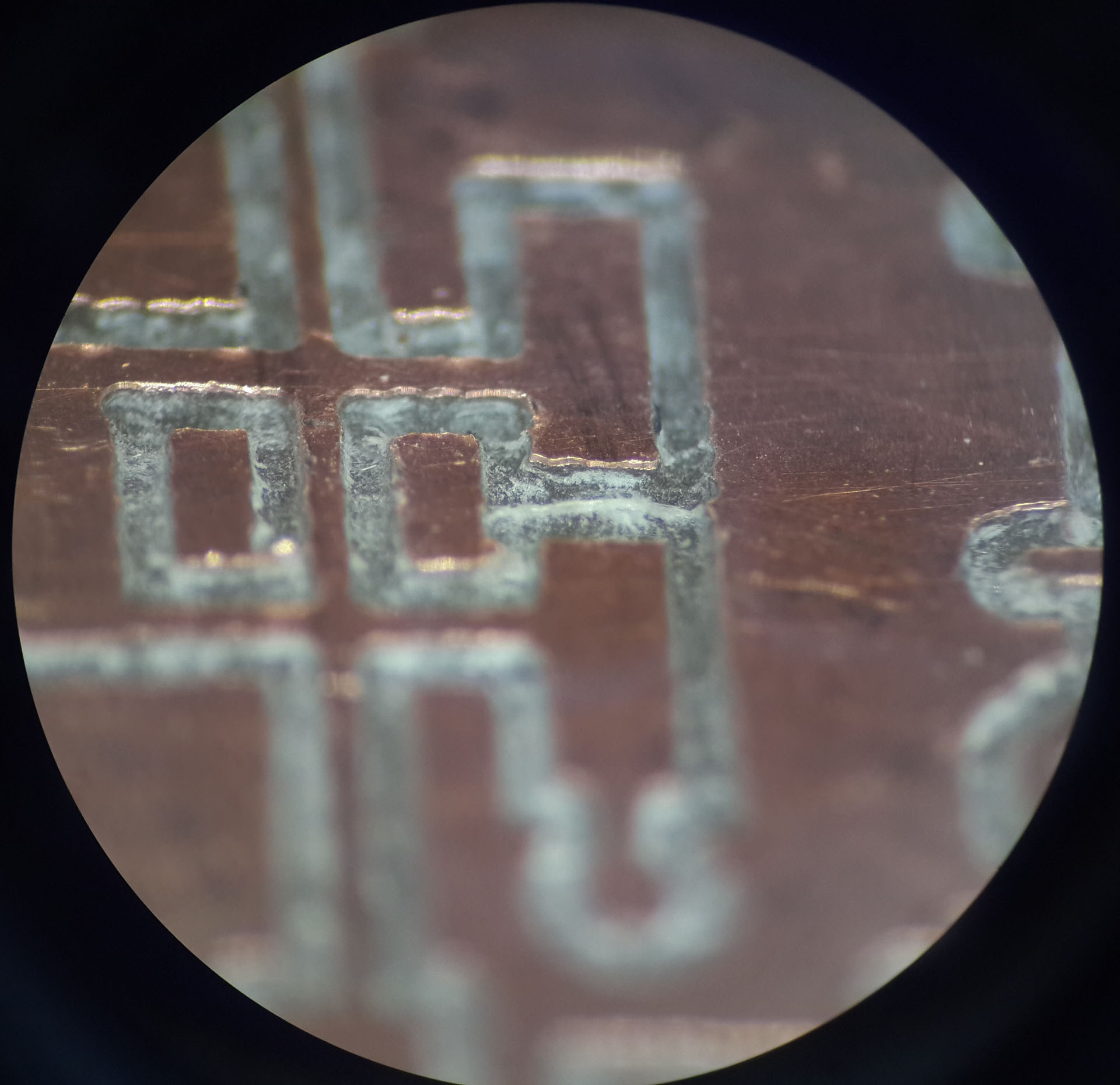

Отличный результат :)
Заглубления нужно добиваться как можно меньшего, в идеале грызя одну только медь и не заглубляясь в текстолит. Это и на точности сказывается и на времени жизни гравера - медь гораздо меньше сажает гравер, чем стеклотекстолит.
Patriot писал(а): Теперь платы идеально гравирует! Спасибо!:) Но теперь другая болячка вылезла от этих настроек:( Раньше давая команду G0 Z-0.02 (-0.03, -0.04 и т.д.) станок точно становился на эти координаты. Теперь же при этих командах он становится в -0.0193, -0.0267, -0.0386 и т.д. (числа примерные указал), т.е. не в точно заданные коррдинаты. Раньше такого не было.
Это никак не связано.
Просто раньше не обращал внимание.

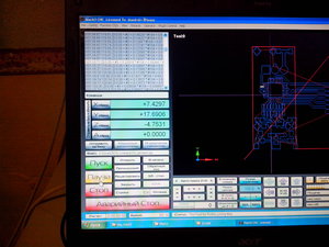

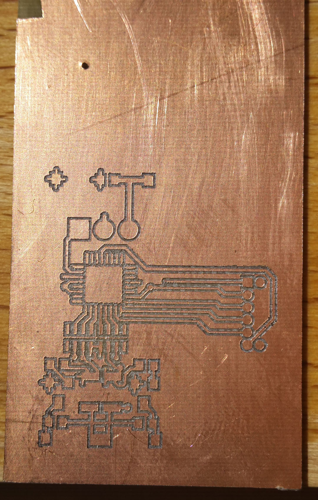

провел пробу пера но без измерения неровности поверхности. не получается запустить с измерением неровности. после измерения ось ЗЕТ либо врезается в плату а чаще уходит вверх до упора(
в чем может быть дело?

slk писал(а):после измерения ось ЗЕТ либо врезается в плату а чаще уходит вверх до упора(
Это после одной точки измерения?Или после измерений по всей площади, перед началом гравировки?
Приложите весь УП, я попробую ее у себя запустить.

Сообщение slk »
он у меня после измерения начинает гравировать на глубине -4.8мм
измерений делаю по 3 на сторону, пробовал и по 6. Тупить начинает при гравировке

А перед началом УП (перед измерениями) Вы выставляете ноль на поверхности текстолита?

AndyBig писал(а):А перед началом УП (перед измерениями) Вы выставляете ноль на поверхности текстолита?
ноль на поверхности текстолита, гравер на высоте 3,5мм
гравировка без измерения кривизны работает нормально же...

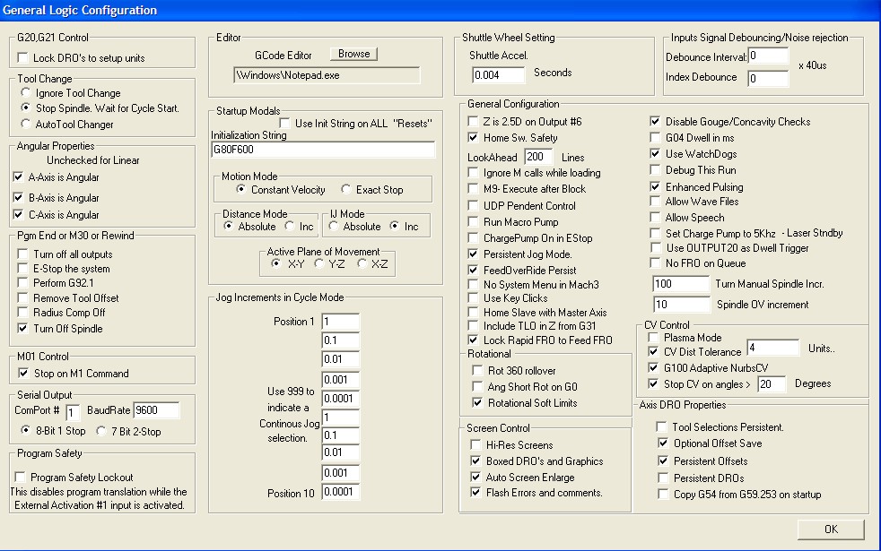

AndyBig, можешь скинуть скрин ГенералКонфиг из Мач3?

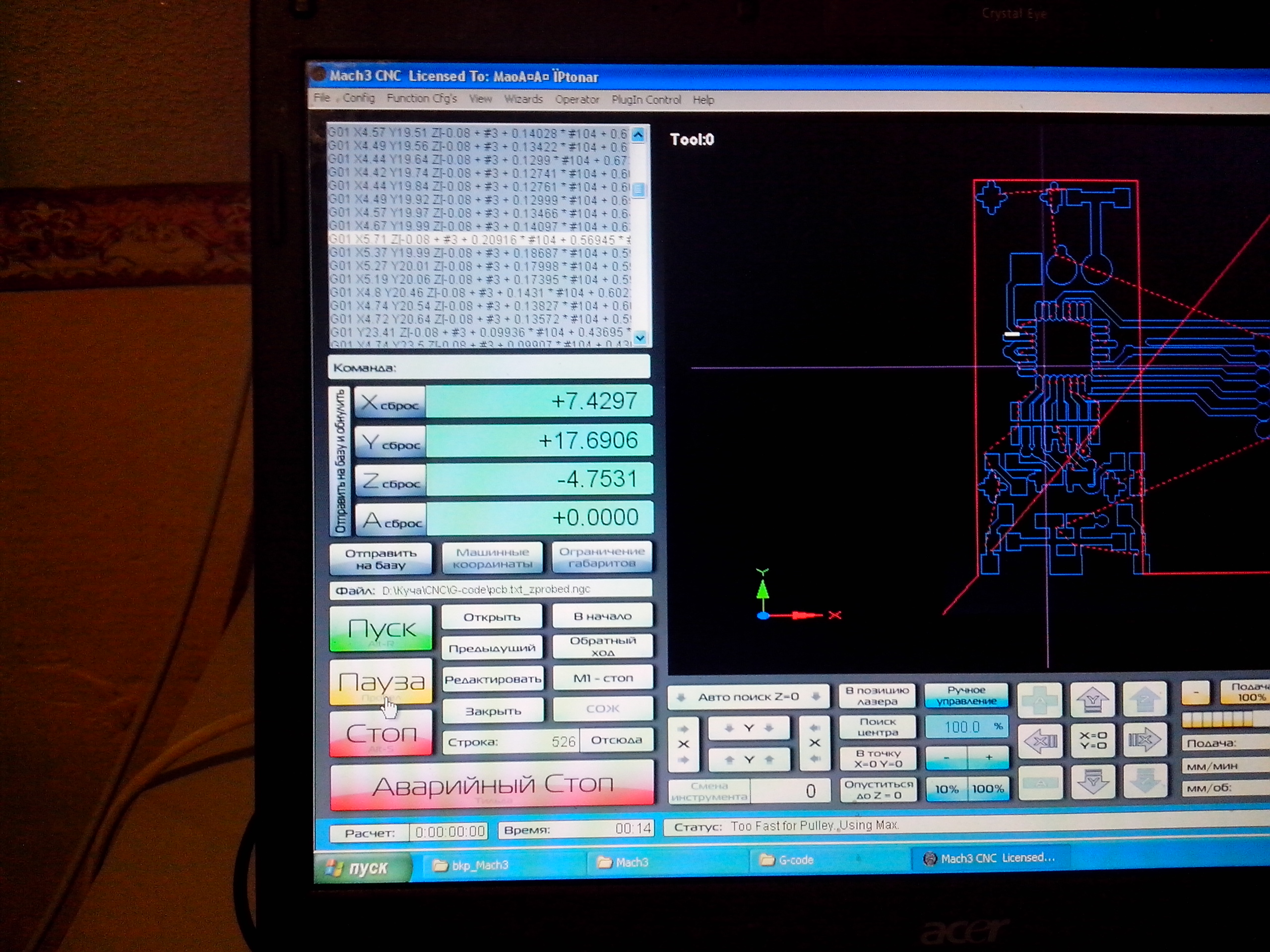

slk писал(а):можешь скинуть скрин ГенералКонфиг из Мач3?
Скидываю :)
040.jpg (8163 просмотра) <a class='original' href='./download/file.php?id=68515&mode=view' target=_blank>Загрузить оригинал (183.43 КБ)</a>
Сейчас буду пробовать Ваш УП...

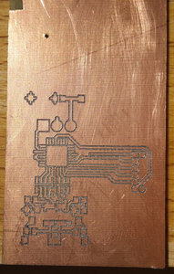

Прогнал Вашу УП - все отлично, никаких зарываний или подъемов. Проблема не в Копперкаме или pcbzprobe.
Правда, скорость подачи для моего станка высоковата :) И резал тупым убитым гравером, чтобы было не жалко если что. Так что на качество резки не смотрите :)
