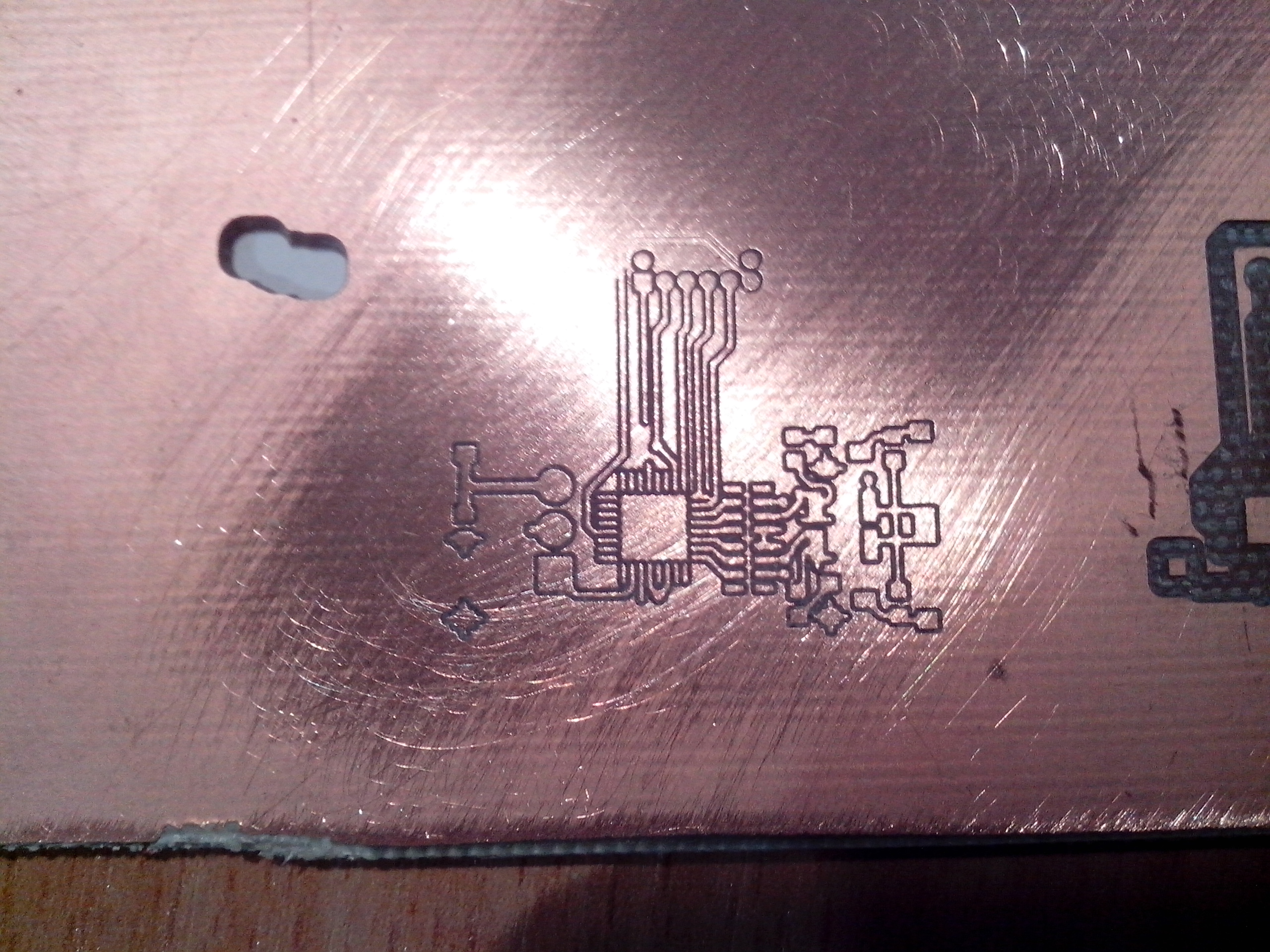

shalek писал(а):А микрошаг какой стоит? И импульсы какие прописаны в настройках?
AndyBig писал(а): Забейте на эти единицы-доли микронов, все равно реальная позиция инструмента будет отличаться от показанной в Маче на порядок сильнее, если только у Вас не суперпрецизионный станок :) Это шаг ШВП и микрошаг. Например, у Вас ШВП с шагом 5 мм/оборот (1605, например), микрошаг 1/16 и двигатель 200 шагов/оборот. Получается, что на один оборот ШВП приходится 3200 импульсов STEP, значит на 1 мм - 640 степов, за один степ происходит движение на 0.0015625 мм. И значит, что при таком минимальном шаге станок никогда не сможет поставить инструмент ровно на позицию 0.02 мм.
Теперь все ясно, похоже что раньше не обращал внимание на цифры в маче.
AndyBig писал(а):Чем выше допустимое ускорение, тем меньше Мач будет сглаживать траекторию в углах.
Хм, надо будет побаловаться с этим.
Результат с разным заглублением, я доволен! Всем спасибо за помощь:)

Отличный результат :)
Заглубления нужно добиваться как можно меньшего, в идеале грызя одну только медь и не заглубляясь в текстолит. Это и на точности сказывается и на времени жизни гравера - медь гораздо меньше сажает гравер, чем стеклотекстолит.
Patriot писал(а): Теперь платы идеально гравирует! Спасибо!:) Но теперь другая болячка вылезла от этих настроек:( Раньше давая команду G0 Z-0.02 (-0.03, -0.04 и т.д.) станок точно становился на эти координаты. Теперь же при этих командах он становится в -0.0193, -0.0267, -0.0386 и т.д. (числа примерные указал), т.е. не в точно заданные коррдинаты. Раньше такого не было.
Это никак не связано.
Просто раньше не обращал внимание.

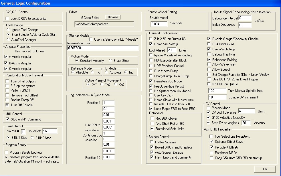

AndyBig, можешь скинуть скрин ГенералКонфиг из Мач3?
AndyBig
Сообщения: 3876
Репутация: 1121
Откуда: юг России
Сообщение AndyBig »
Я сегодня попозже буду на работе, скину скрин из Мача и попробую эту УП у себя.

slk писал(а):можешь скинуть скрин ГенералКонфиг из Мач3?
Скидываю :)

Прогнал Вашу УП - все отлично, никаких зарываний или подъемов. Проблема не в Копперкаме или pcbzprobe.
Правда, скорость подачи для моего станка высоковата :) И резал тупым убитым гравером, чтобы было не жалко если что. Так что на качество резки не смотрите :)

AndyBig писал(а):Проблема не в Копперкаме или pcbzprobe.
Я думаю может проблема в Macch3 или USB контроллере DDLMV1(но сомнительно). Может система координат не та, хотя на память похоже как у вас. Сейчас я на работе, посмотреть не могу.
