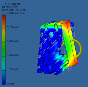

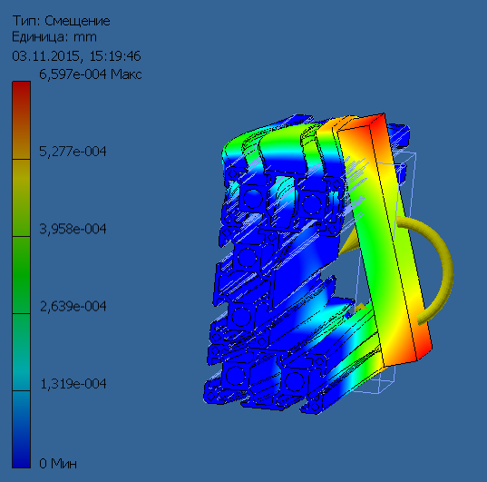

Прошу прощения, что отвлекаюсь от темы, но вопрос к автору: а нужна ли еще бОльшая прочность?
точно не знаю что у Вас за профиль, взял для примера вот такой, из общедоступных "хиленьких" 30х60мм:
http://soberizavod.ru/catalog/alyuminie ... okrytiya_/
На раме закрепил алюминиевую плиту 116х116х16мм. Приложил момент 1000 Н мм (или это очень мало?).
Получилось весьма крепко, смещение меньше тысячной.
Скручивание.png (3316 просмотров) <a class='original' href='./download/file.php?id=62603&mode=view' target=_blank>Загрузить оригинал (67.78 КБ)</a>

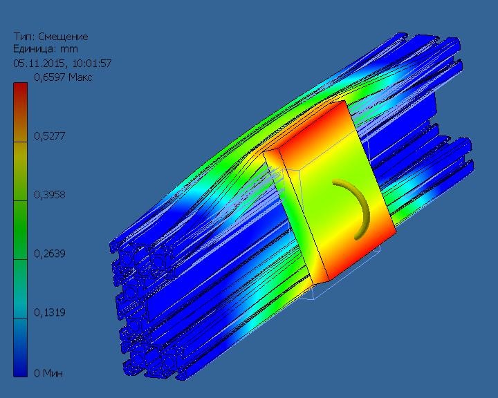

Кстати, подумал я еще и понял. что 1000 Н*мм - это ооочень мало. Промоделировал для 1000000 Н*мм, что, по идее, означает приложение силы в 1000 Н (ранее приводили аналогию в 1000 Н = 100 кг) с плечом 1 м. Вот это уже нормальная нагрузка :)
Вот результаты смещения:
Моделирование рамы.jpg (3166 просмотров) <a class='original' href='./download/file.php?id=62747&mode=view' target=_blank>Загрузить оригинал (111.18 КБ)</a>
Т.е. взятый мной профиль действительно хиленький, чудес не бывает ;)

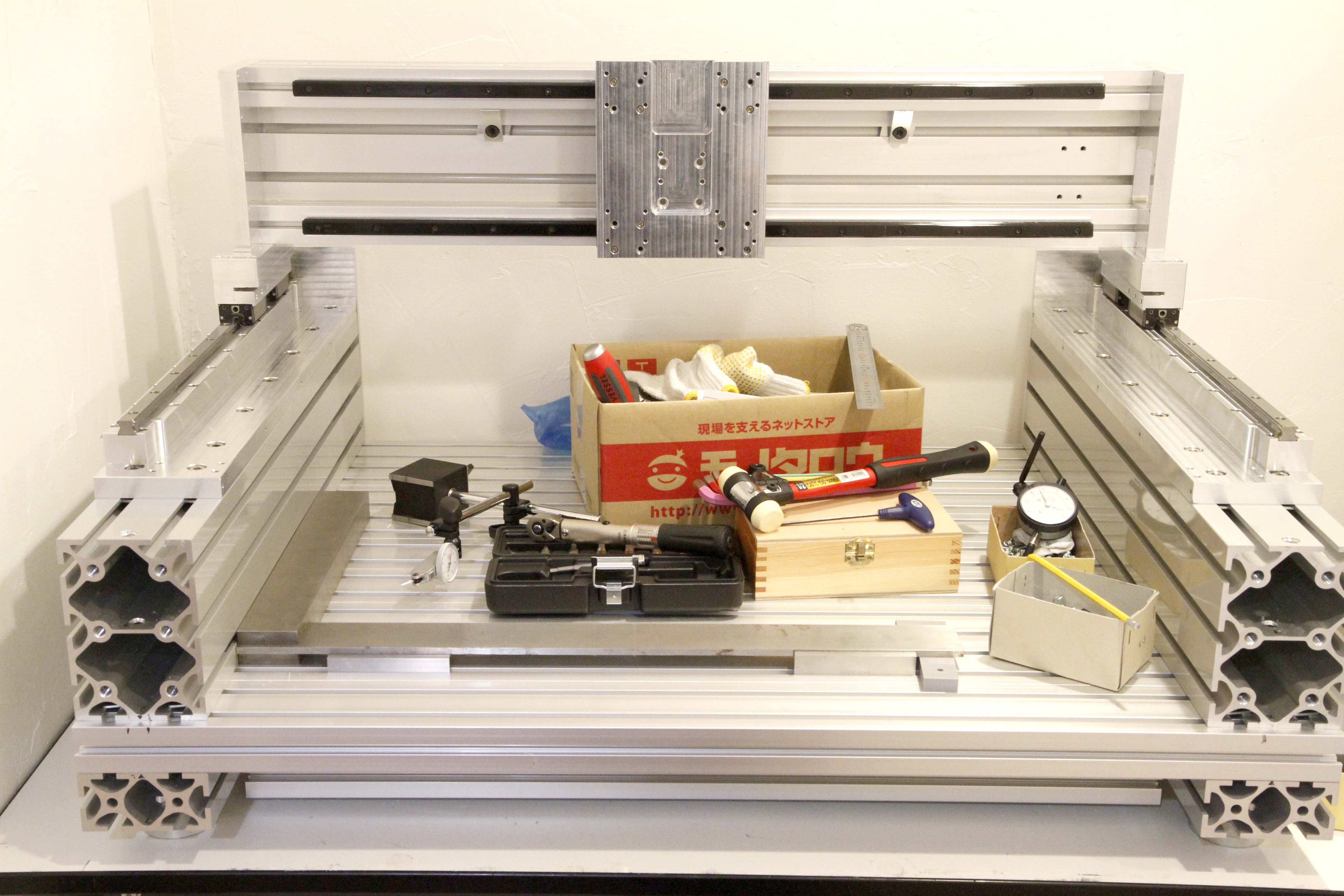

процесс идет
_MG_2835.jpg (2999 просмотров) <a class='original' href='./download/file.php?id=62978&mode=view' target=_blank>Загрузить оригинал (908.71 КБ)</a>

trafbite писал(а):Получилось весьма крепко, смещение меньше тысячной.
Это потому что концы мертво закрепил (замуровал в две бетонные стены), и профиль работает на растяжение, и на изгиб у торцов.
trafbite
Сообщения: 920
Репутация: 28
Re: станок по алюминию 600х400х200мм v2.0
Сообщение trafbite »
А как надо, подскажи?
С одной стороны надо жесткую заделку, с другой надо запретить вниз в солиде называется"трегольник с роликами "забыл как называется
trafbite
Сообщения: 920
Репутация: 28
Onebe писал(а):С одной стороны надо жесткую заделку, с другой надо запретить вниз в солиде называется"трегольник с роликами "забыл как называется
Спасибо! Но я не в солиде, в Inventore, вот в нем бы узнать как.
Даже не жесткую заделку, а шарнирную, способную наклоняться к порталу.
А со второй стороны ограничить только вертикальное перемещение.
Сообщение donvictorio »
trafbite писал(а):Спасибо! Но я не в солиде, в Inventore, вот в нем бы узнать как.
рисуешь 2 кирпича и на них ставишь балку. между кирпичами и балкой скользящее соединение.
Да чет тупанул спросони, шарнир нужен с одной стороны и шарнирный ползун с другой.
тебе нужен "неподвижный шарнир" и "подвижный шарнир"(в нем поставить галку по Z)
может это поможет: http://autodeskcommunity.ru/upload/iblo ... faa67e.pdf

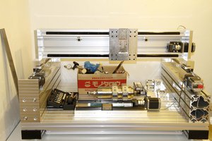

продолжаю сборку, осталось получить ШВП и можно будет заканчивать.
_MG_2892.jpg (2610 просмотров) <a class='original' href='./download/file.php?id=63202&mode=view' target=_blank>Загрузить оригинал (1.03 МБ)</a>
Onebe писал(а):тебе нужен "неподвижный шарнир" и "подвижный шарнир"(в нем поставить галку по Z)
Спасибо, действительно помогло!

evgenyjp писал(а):продолжаю сборку, осталось получить ШВП и можно будет заканчивать.
А рельсы по оси Х так и не поменял местами с ШВП.
Хорош :good:

Predator писал(а): А рельсы по оси Х так и не поменял местами с ШВП.
не, тогда места под защиты не остается, и вобще все очень неудобно компануется...
