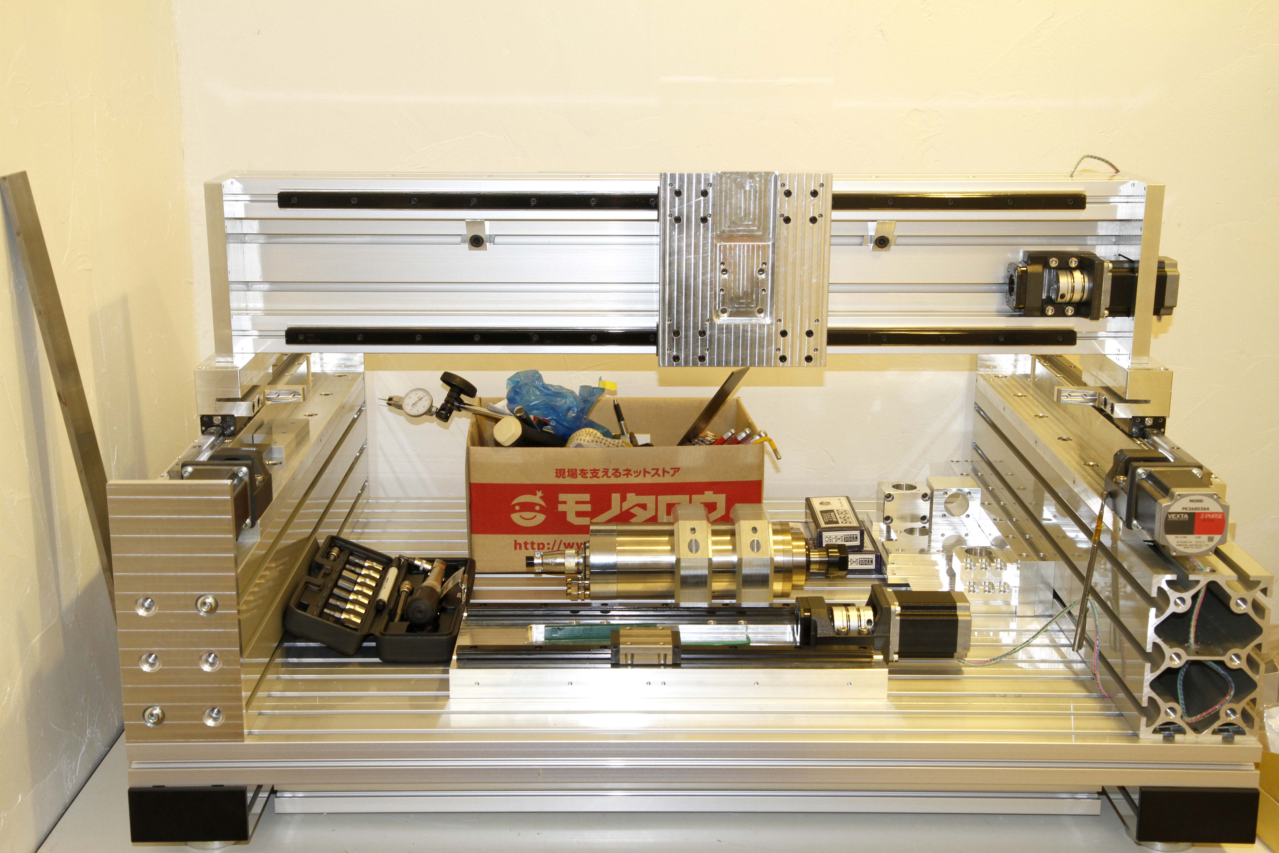

evgenyjp
Сообщения: 1483
Репутация: 802
Откуда: Japan
Re: станок по алюминию 600х400х200мм v2.0
Сообщение evgenyjp »
продолжаю сборку, осталось получить ШВП и можно будет заканчивать.
_MG_2892.jpg (2888 просмотров) <a class='original' href='./download/file.php?id=63202&mode=view' target=_blank>Загрузить оригинал (1.03 МБ)</a>
evgenyjp писал(а):продолжаю сборку, осталось получить ШВП и можно будет заканчивать.
А рельсы по оси Х так и не поменял местами с ШВП.
Хорош :good:
evgenyjp
Сообщения: 1483
Репутация: 802
Откуда: Japan
Predator писал(а): А рельсы по оси Х так и не поменял местами с ШВП.
не, тогда места под защиты не остается, и вобще все очень неудобно компануется...
