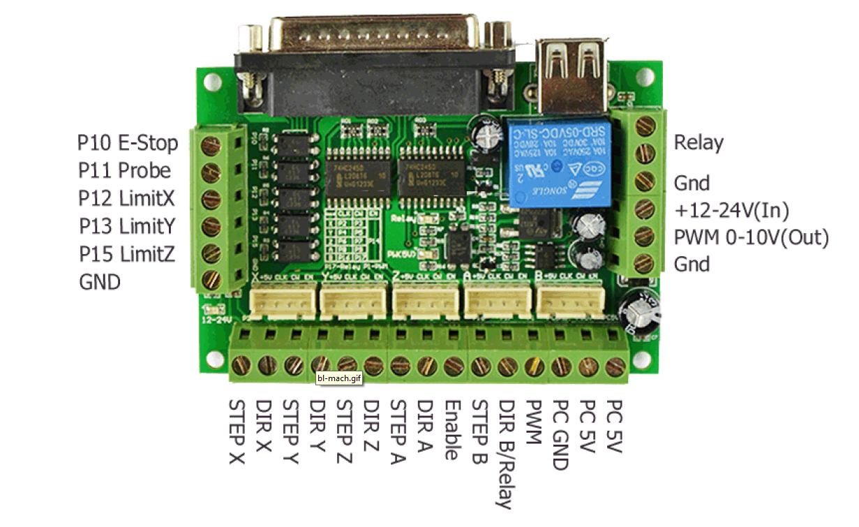

плата коммутации
плата коммутации.png (4557 просмотров) <a class='original' href='./download/file.php?id=72974&mode=view' target=_blank>Загрузить оригинал (815.38 КБ)</a>

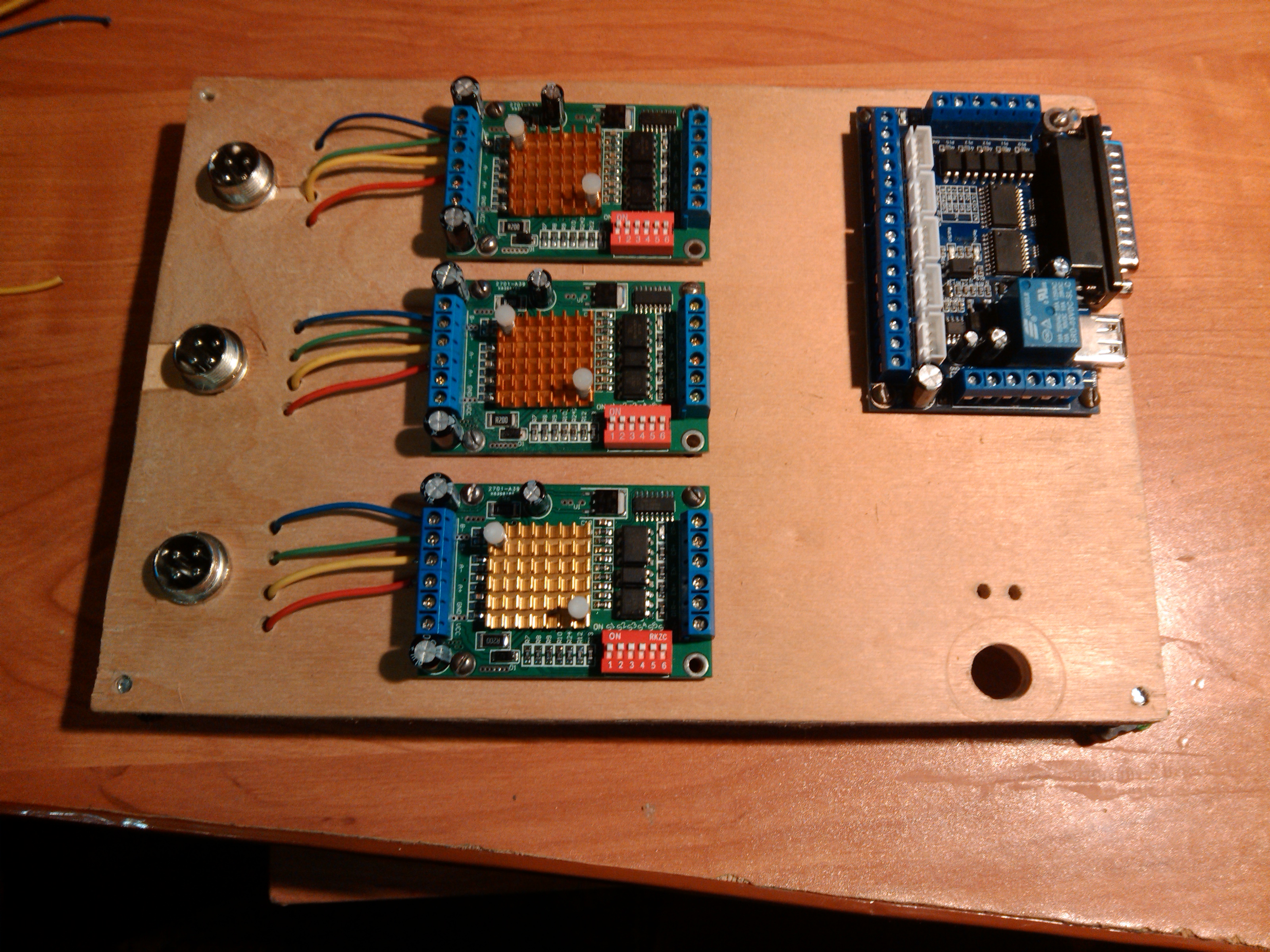

макетная плата
IMG_20160221_215710.jpg (4555 просмотров) <a class='original' href='./download/file.php?id=72975&mode=view' target=_blank>Загрузить оригинал (2.52 МБ)</a>

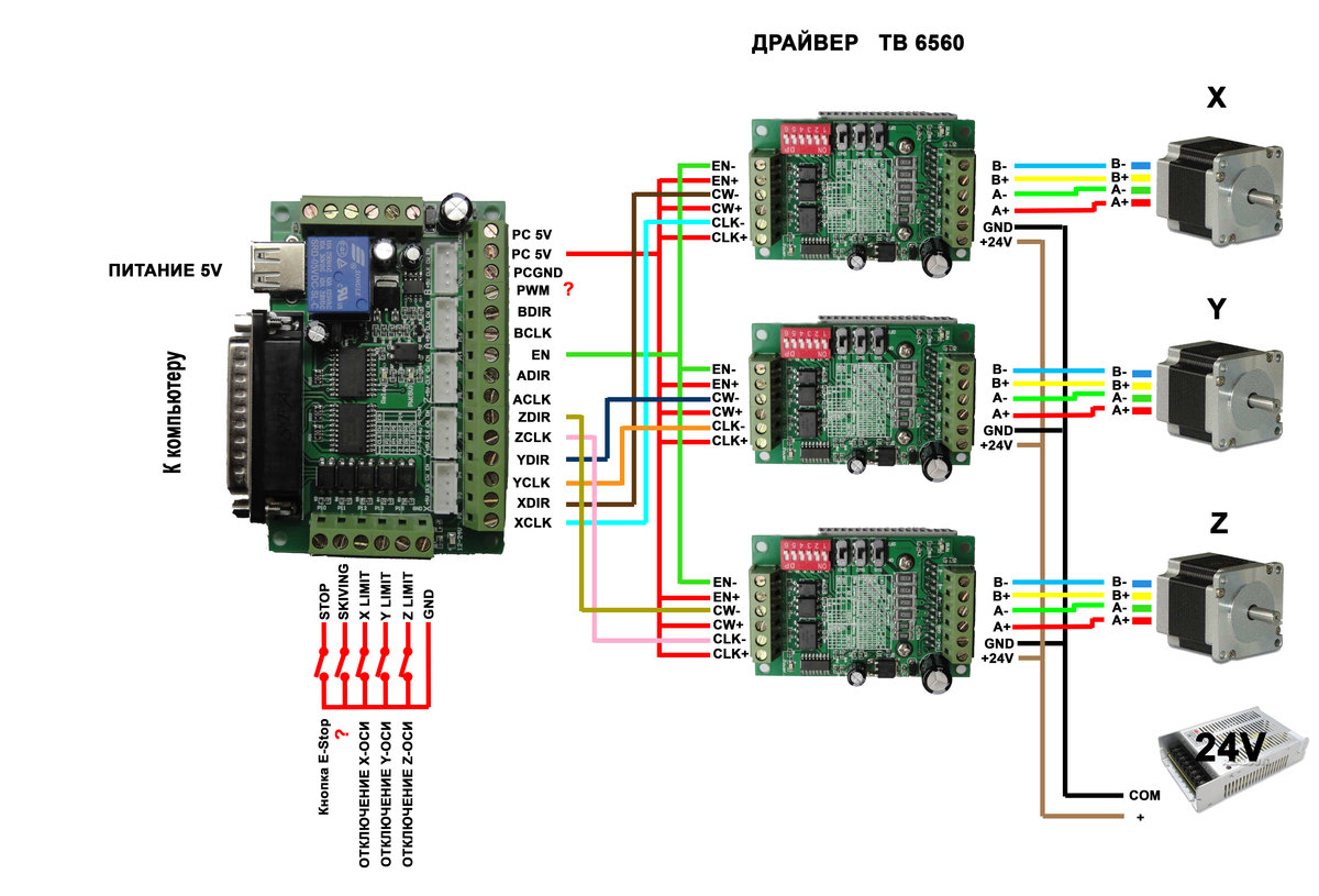

Вот вариант для такой же платы опторазвязки и драйверов на 6560, для А3977 могут отличаться расположение контактов, но все они подписаны.
СХЕМА ПОДКЛЮЧЕНИЯ.jpg (4517 просмотров) <a class='original' href='./download/file.php?id=72991&mode=view' target=_blank>Загрузить оригинал (193.86 КБ)</a>

Константин, спасибо огромное!!! то, что надо!!!

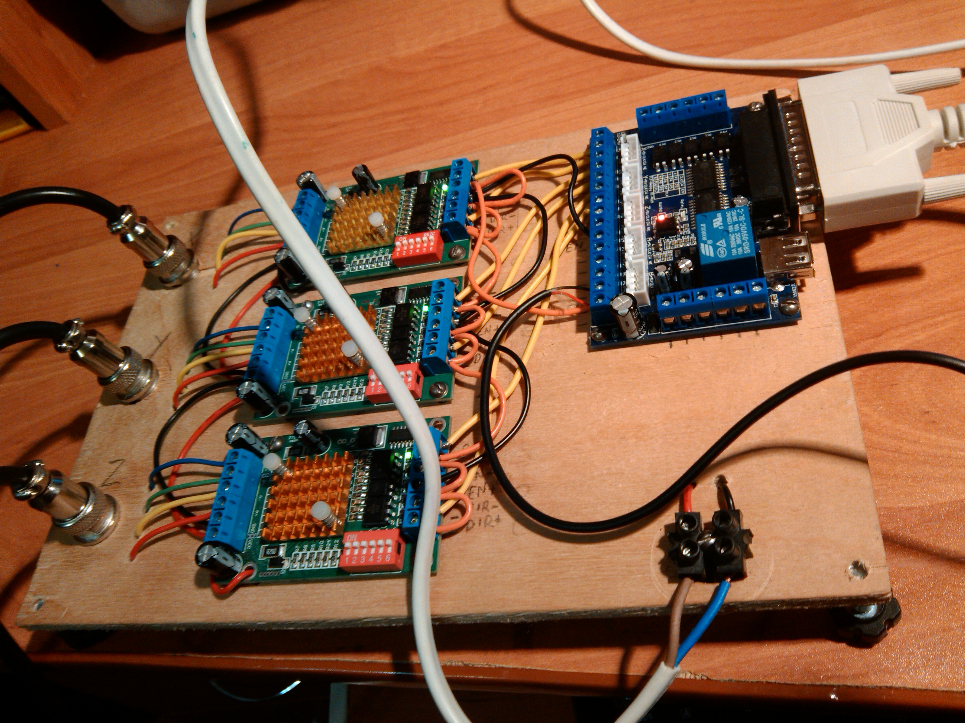

Дело потихонечку продвигается) электронику собрал, правда с одним драйвером пока не выясненная проблема- на удержание шд не держит, при ручном управлении шд слабо попискивает...сам шд рабочий- пробовал на другом драйвере...и не могу найти мануал на a3697, замучился искать...там положение переключателей в основном надо..мож есть у кого?
IMG_20160227_223305.jpg (4292 просмотра) <a class='original' href='./download/file.php?id=73480&mode=view' target=_blank>Загрузить оригинал (2.55 МБ)</a>

Serroga писал(а):Дело потихонечку продвигается) электронику собрал, правда с одним драйвером пока не выясненная проблема- на удержание шд не держит, при ручном управлении шд слабо попискивает...сам шд рабочий- пробовал на другом драйвере...и не могу найти мануал на a3697, замучился искать...там положение переключателей в основном надо..мож есть у кого?
Эти LPT платы не работают, если питание по USB не подключить.
мануал на драйвер прикрепил, хотя там тоже самое что и по ссылке на алиэкспресс выше.

Спасибо за инфу! Да,я знаю, что без питания через USB контроллер не работает..у меня не было USB кабеля и по совету я подключил зарядник от телефона на 5 в. к выводам PC 5V и PC GND контроллера и две оси прекрасно начали работать..3-я ось в ауте..но если подключить к ней NEMA 17, то он нормально работает..а с NEMA 23 не хочет..я уж перепробовал все режимы тока-ну ни как..

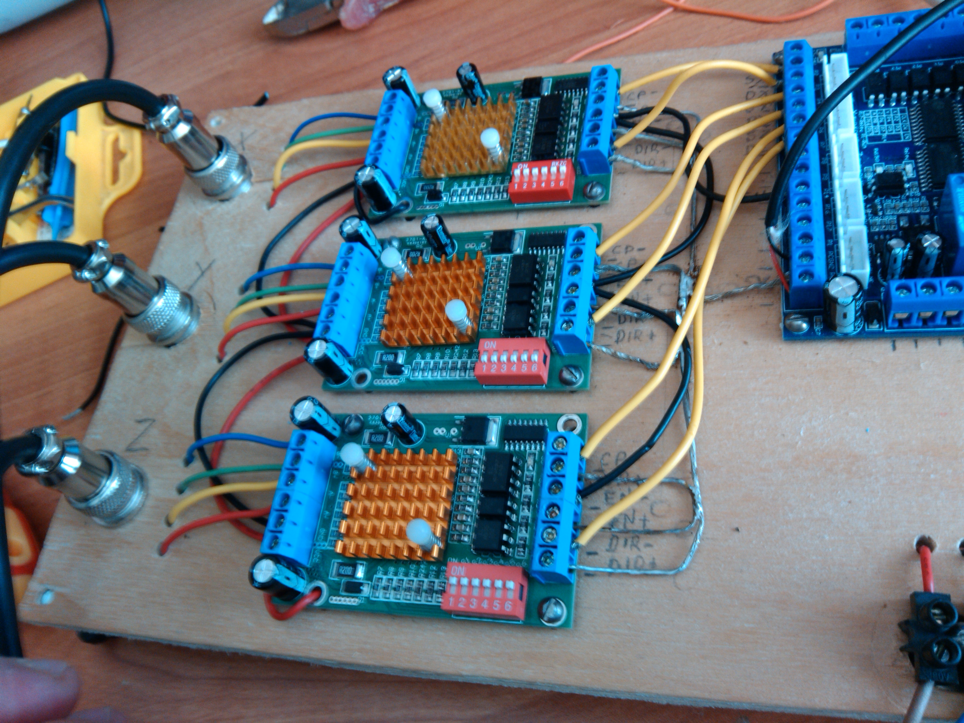

Re: нужен совет по изготовлению станка
Сообщение Serroga »
немного изменил монтажную плату..чуть по-свободнее и надежнее стало)
IMG_20160228_115650.jpg (4218 просмотров) <a class='original' href='./download/file.php?id=73532&mode=view' target=_blank>Загрузить оригинал (2.32 МБ)</a>
