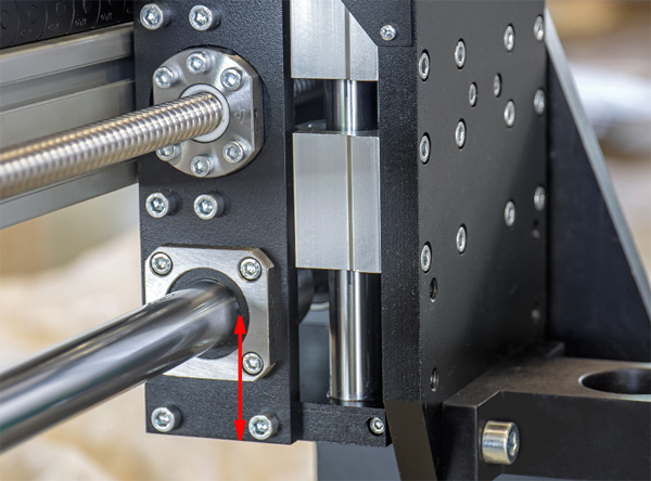

Serroga писал(а):В-1: На какой высоте от рабочей поверхности надо установить нижнюю направляющую оси Y? какое оптимальное расстояние между направляющими по оси Y?
http://darxton.ru/wiki-article/konstruk ... ka-s-chpu/
По идее расстояние от подвижной по оси Y каретки до стола должно быть равно или чуть больше чем перемещение по Z. Т.е. от рабочей поверхности до центра вала минимум 50 мм + то, что отмечено на фото.
CNC Y height.jpg (8113 просмотров) <a class='original' href='./download/file.php?id=59569&mode=view' target=_blank>Загрузить оригинал (110.66 КБ)</a>
Расстояние между валами примерно такое же.

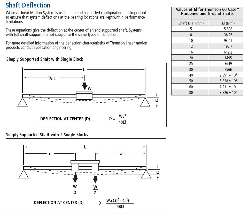

Есть еще пару моментов: валы от принтеров без закалки, линейные подшипники прокатают в них канавки довольно быстро, если не успели выбросить родные каретки со втулками, рекомендую использовать их. Геометрические размеры конструкции относительно высоты Z сильно зависят от толщины предполагаемой заготовки и длины фрезы, в остальном - чем больше межосевое расстояние между направляющими и чем шире расставлены линейные подшипники, тем лучше. К примеру, в своем варианте по оси Z при длине направляющих 250мм ход оси всего 40мм, т.е. втулки стоят почти по самым краям, что позволяет минимизировать прогибы. Вот небольшая подсказка, с помощью которой можно прикинуть разные варианты соотношений зависимостей установки кареток от прогибов всей конструкции.

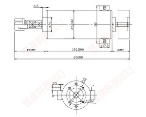

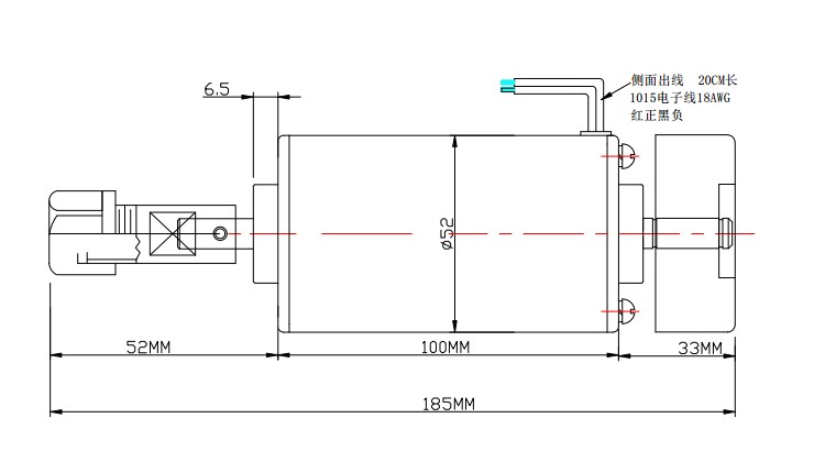

Константин, подскажи, у тебя какой шпиндель стоит? я со временем хочу взять на 500 Вт., он в диаметре 52 мм.Если у тебя такой-же примерно, то подскажи, какая общая высота шпинделя со стандартной фрезой? ну и от центра хомута крепления шпинделя до кончика фрезы. Может кто еще подскажет? Сейчас конечно первичная цель собрать станок и научиться двигать фломастер))) только под фломастер не охота изначально размеры закладывать, надеюсь и до шпинделя дойдёт)
Mr. Mass
Сообщения: 117
Зарегистрирован: 15 янв 2015, 16:07
Репутация: 96
Откуда: Одесса
Re: нужен совет по изготовлению станка
Сообщение Mr. Mass »
Serroga писал(а):Константин, подскажи, у тебя какой шпиндель стоит? я со временем хочу взять на 500 Вт., он в диаметре 52 мм.Если у тебя такой-же примерно, то подскажи, какая общая высота шпинделя со стандартной фрезой? ну и от центра хомута крепления шпинделя до кончика фрезы. Может кто еще подскажет? Сейчас конечно первичная цель собрать станок и научиться двигать фломастер))) только под фломастер не охота изначально размеры закладывать, надеюсь и до шпинделя дойдёт)
Шпиндель - китайское подобие дремеля, у него цанга 3мм, все фрезы для этого диаметра, которые попадались в руки, имели длину 38мм, из самой цанги выглядывает ~14мм. У продавцов обычно можно попросить чертеж с размерами шпинделей, по ним можно прикинуть общие габариты конструкции и вылет фрезы. Как пример, вот стандартные китайцы на 400 и 500Вт:

как я понял- "важно отношение диаметра вала к его длине - для получения приемлемых результатов его значение должно быть не менее 0.05, желательно в пределах 0.06-0.1.". Т. е., если у меня вал d=12 мм., то его длина д. б. от 120 до 240 мм., d=10 мм., то длина от 100 до 200 мм..можно смело мои валы пилить на 2 равные части и ось У сделать тож d=12 мм.
