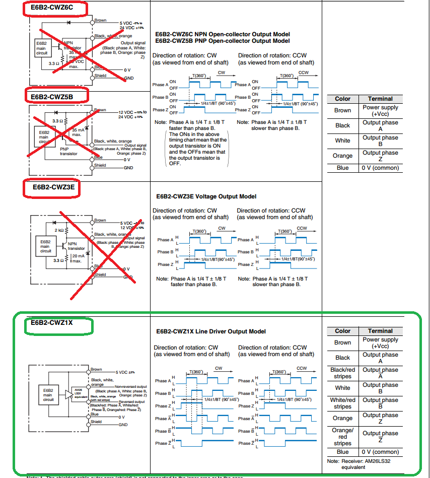

rebire писал(а):По каким критерием выбирают энкодер?
Чтобы был диф. выход сигнала и энкодер от 2000P/R, смотря куды ставить и как заводить.
А чтобы понять какой у него выход, нужно найти мануал на это чудо E6B2-CWZ6C и посмотреть какие выходы. Твой энкодер не имеет диф. выходов

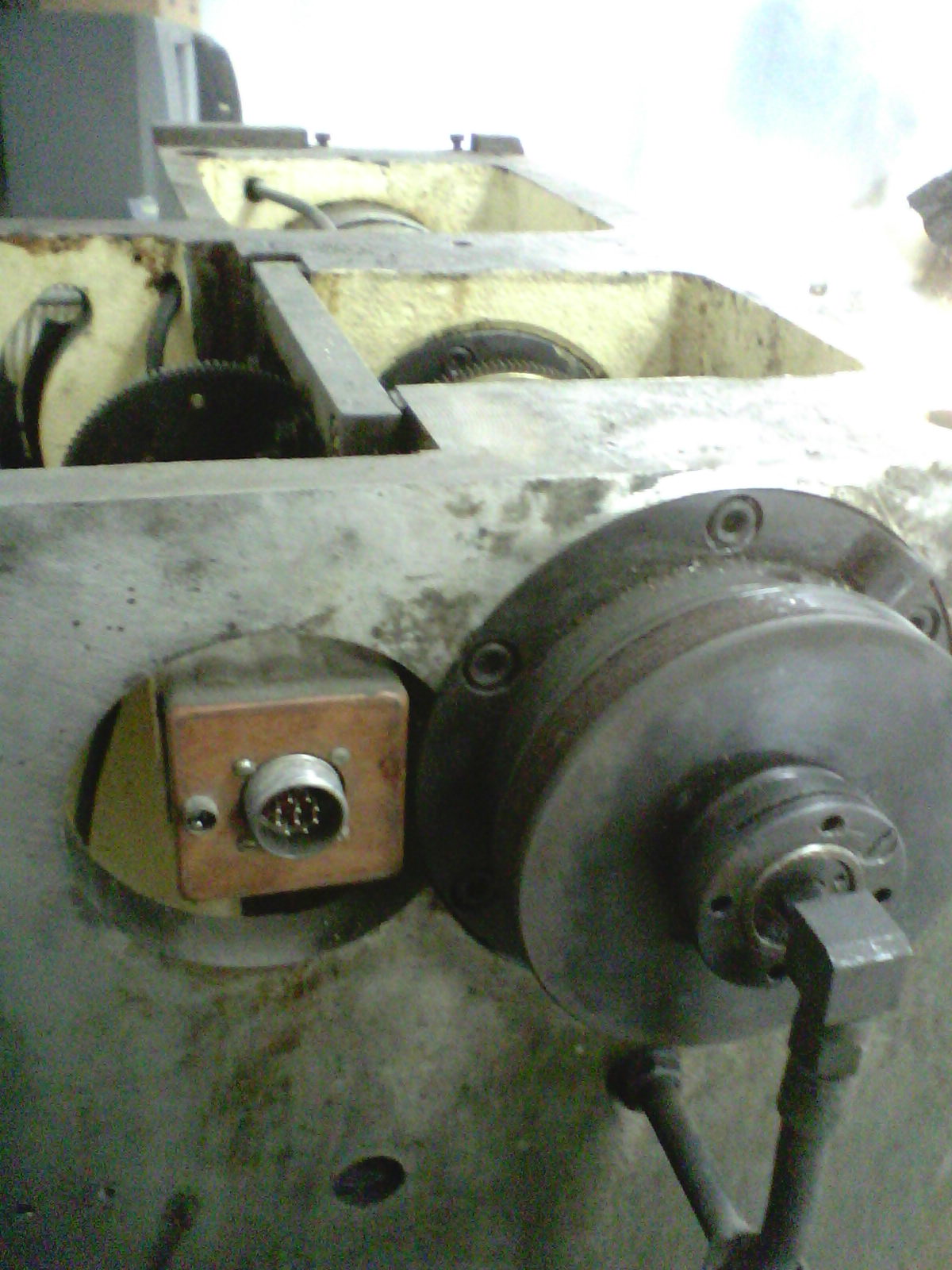

aegis писал(а):rebire, на шпиндель 2к импульсов очень много. у меня с сотней работает. можно конечно и больше, но наверно больше 500 не стоит ставить. при 2000 оборотах на комп будут идти импульсы с частотой 500*2000/60=16,6кГц что как бы немало. с тем что ты предлагаешь будет будет под 60кГц что нереально много для ПК

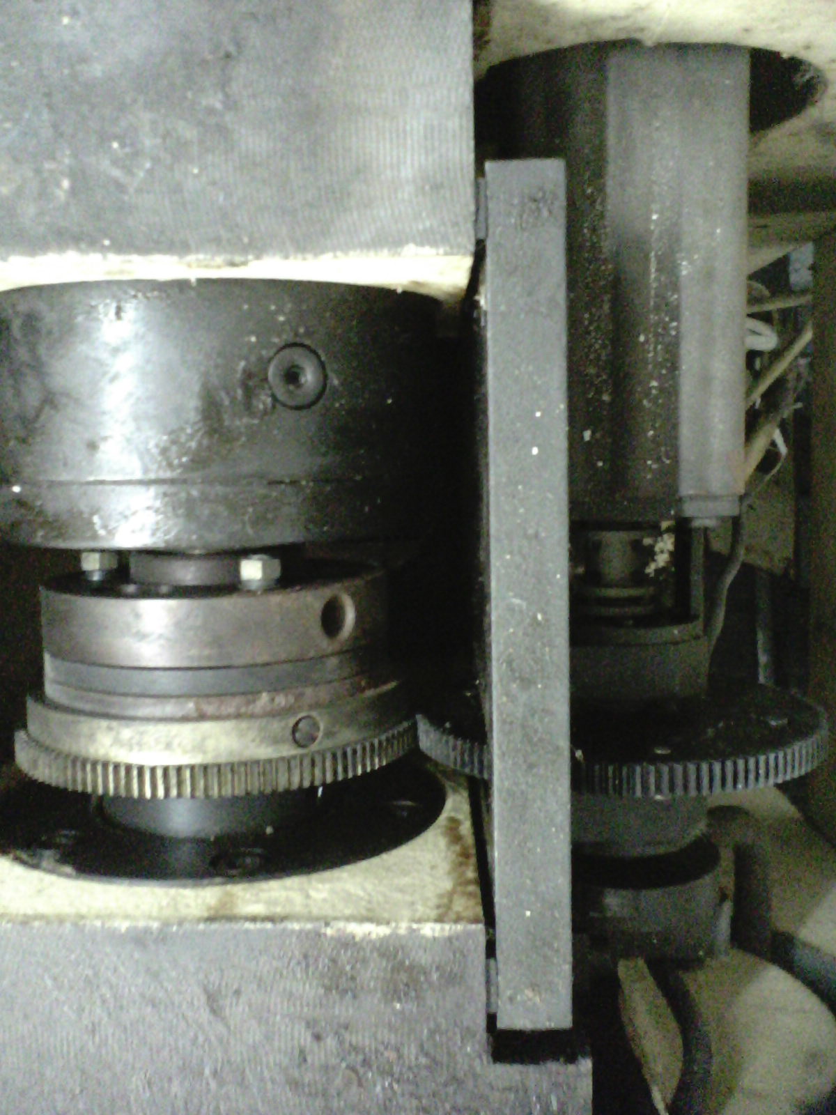

там родной стоит :РПО СИФ-3 число импульсов 1024 не нашел ни какой инфы,может прозвонить контакты можно?
IMG_20150930_174112.jpg (3426 просмотров) <a class='original' href='./download/file.php?id=59834&mode=view' target=_blank>Загрузить оригинал (263.22 КБ)</a>

ставить на шпиндель через зубчатую передачу.вместо старого на рис. он справа. фото сверху
IMG_20150930_174101.jpg (3420 просмотров) <a class='original' href='./download/file.php?id=59835&mode=view' target=_blank>Загрузить оригинал (264.35 КБ)</a>
что значит заводить? :thinking:
