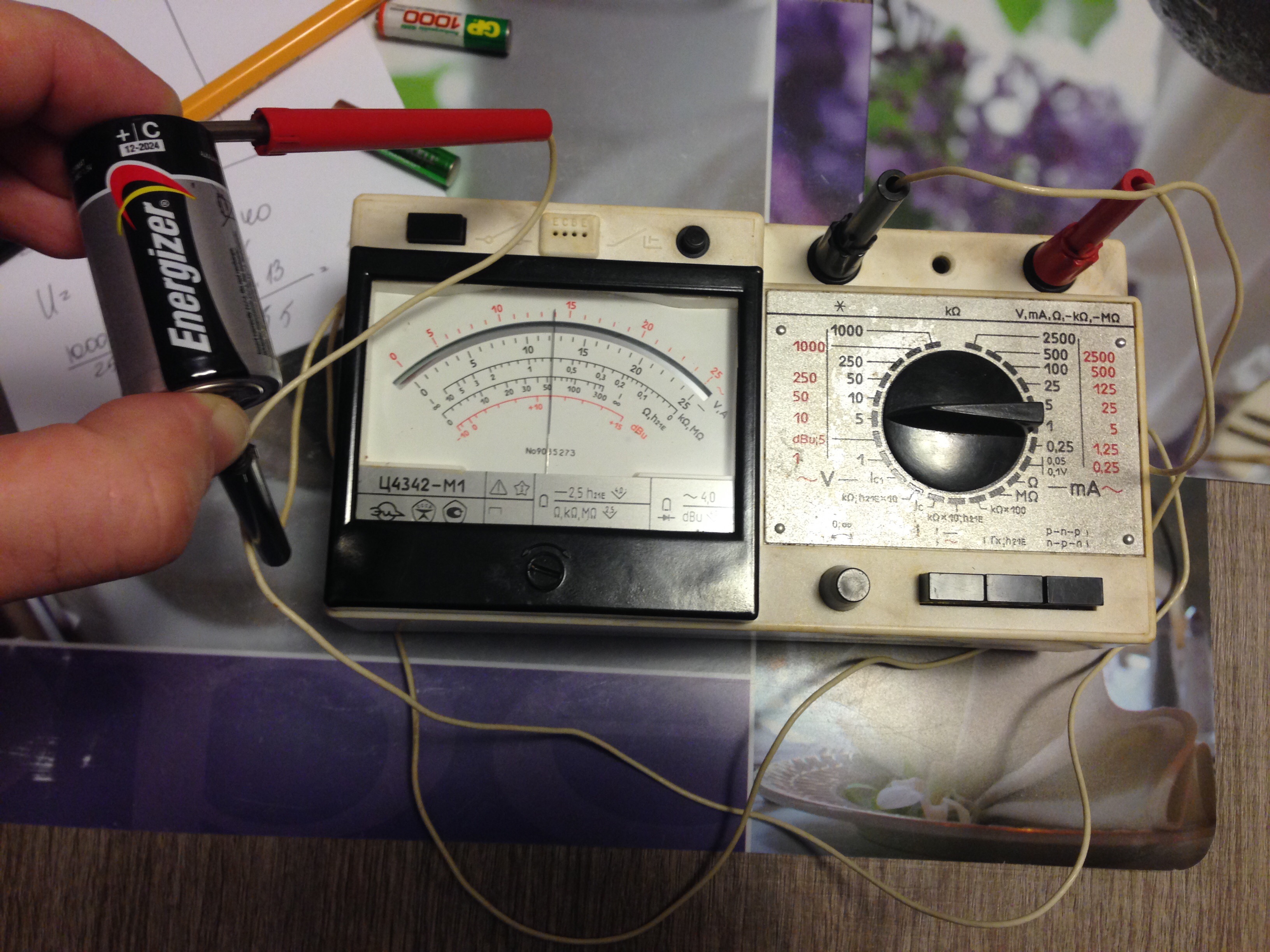

Произвел измерения, однако, запутался. Либо я неправильно нашел в инете методику определения значений, либо подскажите где мой косяк.
Приложил фото.
Нашел такую методу: измеряемое значение = (предел измерений * текущие показание)/(максимальное значение на шкале).
Т.е в моем случае: U=(5*12,1)/25=2,42В. Но я то понимаю, что такого напряжения у батарейки быть не может!

Re: Очередной вопрос по подключению
Такие древние тестеры могут что угодно намерять - у них у переключателя пределов окисляются контакты и их повышенное сопротивление добавляется к измерительным цепям...

UAVpilot писал(а):Такие древние тестеры могут что угодно намерять - у них у переключателя пределов окисляются контакты и их повышенное сопротивление добавляется к измерительным цепям...
В интернетах, наоборот, о них только положительные отзывы встречал...

UAVpilot прав:
UAVpilot писал(а):у них у переключателя пределов окисляются контакты и их повышенное сопротивление добавляется к измерительным цепям...
Ничто не вечно под луной :)
trafbite писал(а):В интернетах, наоборот, о них только положительные отзывы встречал...
положительные отзывы от тех, кто не пытался им поверку сделать.

trafbite писал(а):Произвел измерения, однако, запутался. Либо я неправильно нашел в инете методику определения значений, либо подскажите где мой косяк.
Приложил фото.
Подожди, подожди. У тебя батаречка трёхвольтовая? Может подсела чуток?
Такие "цэшки" бывают и с электронной схемой на ОУ. У них повышенное входное сопротивление при измерении напряжения. Это как бы хорошо, но и глюков у них побольше, чем у обычных.
Узнать, "цэшка" с электроникой или без, можно, если вынуть батарейки. "Обычные" будут продолжать работать в режимах измерения напряжения и тока, а "электронные" - нет.
В обычных батарейки питают только цепи измерения сопротивления, параметров транзисторов, а также защиту.
Кстати, батарейки в тестере свежие?
И еще: такие тестеры правильно показывают переменное напряжение (и ток) только синусоидальной формы в определенном диапазоне частот. Поскольку на выходе частотника ШИМ, тестер покажет черт-те что.

farengeit писал(а): Подожди, подожди. У тебя батаречка трёхвольтовая? Может подсела чуток?
Неа, 1,5В.

Сергей Саныч писал(а):Такие "цэшки" бывают и с электронной схемой на ОУ. У них повышенное входное сопротивление при измерении напряжения. Это как бы хорошо, но и глюков у них побольше, чем у обычных.
Поставил аккумуляторы полностью заряженные. Но в них, как известно, 1,2В вместо 1,5, может из-за этого.

Сергей Саныч писал(а):И еще: такие тестеры правильно показывают переменное напряжение (и ток) только синусоидальной формы в определенном диапазоне частот. Поскольку на выходе частотника ШИМ, тестер покажет черт-те что.
Вот он мне и показывает при 400Гц 620В!
Засомневался в правильности показаний, проверил батарейку, а тут та же ерунда.
trafbite писал(а):Вот он мне и показывает при 400Гц 620В!
Фигню он будет показывать, даже если 100% исправный и поверенный. Не на то рассчитан.
Попробовал, у меня тоже в районе 400 вольт изображает. Причем почти при любых установленных оборотах.
